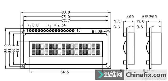

  1、英语  其实大部分理工科男都不太喜欢英语,但是英语还是非常重要的,在各行各业都是。由于电子产业长期被外国统治,最新的规格以及芯片手册都全是全英文的,所以要想接触前沿科技,英语还是要用两下。不求你英语学得多好,你能够看懂全英文技术手册就行。虽然大部分手册都有中文版,但是你学习的进程已经延后不少了。

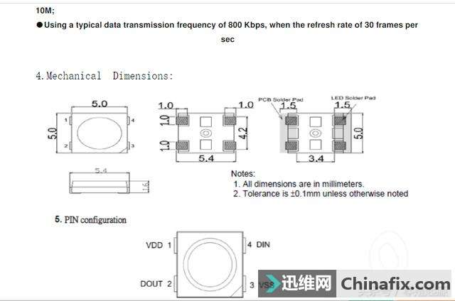

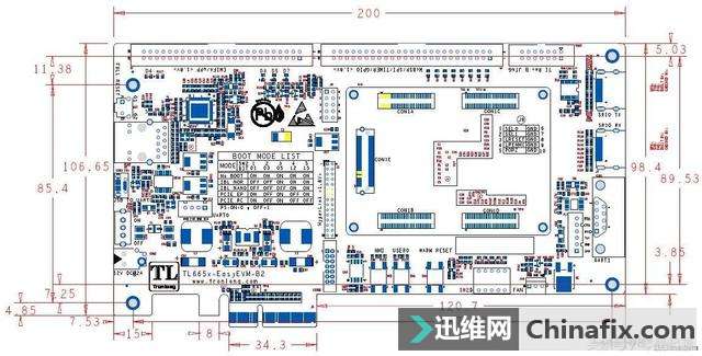

  2、公差/尺寸  其实这些一听起来是机械方面的是,但pcb规划离不开这个,一旦有错误,器件都装不上,那块板就费了。所以尺寸计算非常重要。事先要清楚所以元件的尺寸,然后排版好。

  印制板应满足规划图纸规定的尺寸要求,如板的周边、厚度、切口、开孔、开槽等。导线宽度误差在±5%以内。邦定IC在±0.01mm以内可接受;对不超过1/5线宽的缺口可接受;线隙误差在±5%以内可接受。
  孔径偏差按以下要求:
  当孔径≤0.8mm时,零件孔径与规划孔径的误差在±0.05mm之间。
  当孔径>0.8mm时,零件孔径与规划孔径的误差在±0.1mm之间。
  加工尺寸(不超过±1.5mm)及形状符合规划图纸要求。孔与板边缘最小距离:1.0mm;孔与边缘的尺寸公差为±0.1mm;孔位公差为±0.10mm;部分规划孔径百分位为0.05mm的偏差标准为±0.05mm;钻孔类PCB板偏孔公差标准≤0.076mm;露铜箔线路或焊盘距板边沿左右方向有1.0mm以上距离;铜箔线路距离撕板之V槽或邮票连接孔有1.0mm以上间距。
