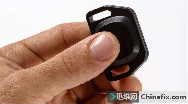

  要知道,物联网设备(比如传感器和可穿戴设备)体积一个比一个小,所能容纳的电池容量更是有限。因此,能做到超迷你级别的蓝牙芯片(接收器),而且能比Wi-Fi节省25%到一倍电力的蓝牙5.0,自然更受小型物联网设备青睐了。
  需要注意的是,蓝牙5.0的主要用途是进行高频率微量数据传输上(比如手机读取运动手环的计步数据、对智能家居设备下达指令),至于高速传输数据和访问互联网还是离不开Wi-Fi的支持。
