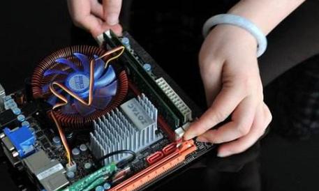

硬件原因:
  1、内存条的问题
  2、电脑内部灰尘太多
  3、硬盘出现坏道
  4、处理器问题等
硬件问题

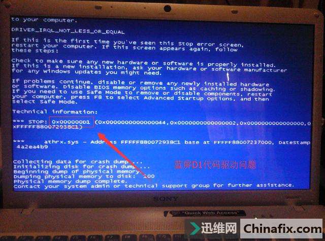

蓝屏代码及搞定办法
0X000000D1蓝屏代码图

  还有可能是内存条的问题,可以尝试重新插下内存条,擦拭金手指,然后进行安装。

5.0X000000D1代码
  电脑出现0X000000D1代码,基本上就是驱动的问题
  建议大家把驱动卸载然后去电脑品牌官网上去下载合适的驱动程序
