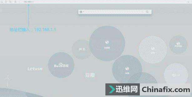

  a.在电脑或者手机上打开网页(浏览器),在网址栏输入:192.168.1.1再按下回车键,就可以看到我们的路由器登入后台了。

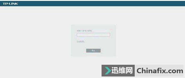

  b.这时候就打开了管理员登陆页面,输入密码登陆就可以了(如果不记得密码,可以将路由器恢复出厂设置)

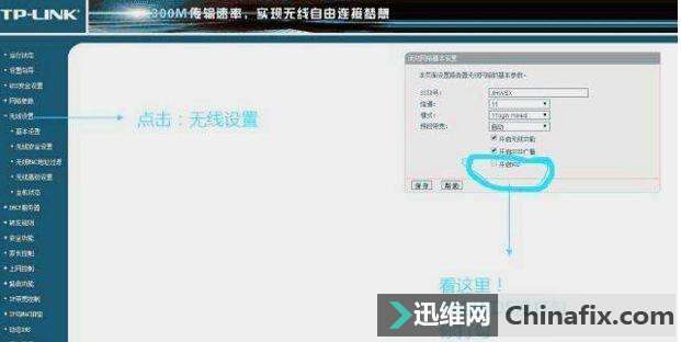

  c.进入路由器后台后找到(无线设置),然后点击打开,在右边出现的(开启WDS)选项打钩。

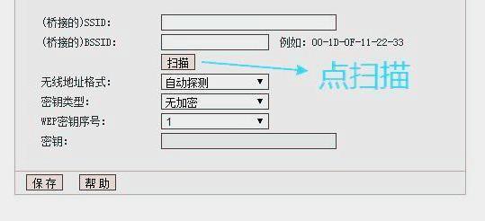

  d.、再点击扫描按钮。

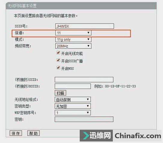

  e..就可以看到这个页面了,这里要注意下,主要看下信号的强度和信道。记住最强的3个信道,修改的时候尽量避开这三个。
路由器信道冲突,才是网速卡的元凶 图7
  我们再回到上面的页面,就可以看下你自己的信道。wifi无线网最好的信道:1.6.11,这时候避开刚才看到的那前三个信道用别的信道,假如最多的是1和11,自己的设置成6就可以了!
