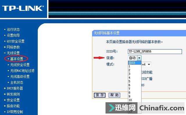

  路由器修改信道
  我们家里的无线路由器,一般都是设置了一个默认的信道,可能你家里的路由器的信道是其中最拥堵的一个,所以,我们可以通过在路由器后台设置改变信道,或许就可以改变WIFI连接卡慢的问题了;如何修改:(每个品牌路由器后台都有不一样,请参考路由器说明书进行修改信道)

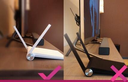

  路由器位置很重要
  路由器散发的范围由信号得强弱还有发散功率与接受灵敏性有关,当然大功率得路由器还是好的,WIFI得覆盖是呈扩展得圆形,根据这个性质,放在中间位置,信号最好。

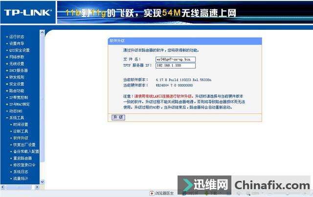

  路由器固件升级
  新版本固件往往会对信号、性能等方面进行改进,可尝试在运用路由器后台设置界面中的“检查版本更新”或前往路由器官网下载(电脑端操作)当然,如果你不懂怎么升级,还是找专业人士搞比较好。

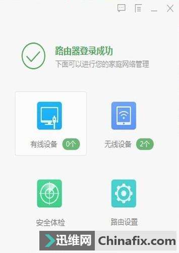

  修改强密码
  如果你家里的WIFI密码太弱,可能就会被人轻易pojie!被蹭网!多人运用了,你的网就会变的卡慢慢,所有设置一个比较长的复杂的密码,还是非常有必要的,必要的时候可以电脑下载一个WIFI管理器!看看谁蹭你家网 ...
