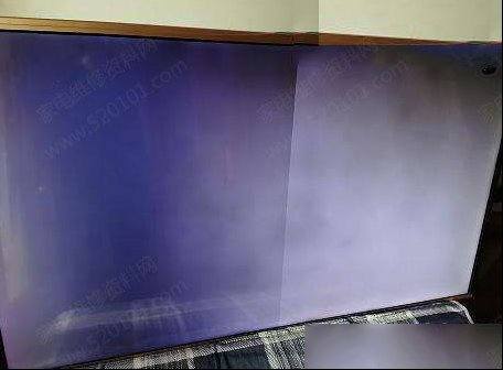

摘要: 收到同行送来的故障机壹台康佳LED55G9200U液晶电视,故障表现是刚开始是背光不亮,有声音,更换一根灯条后,开机背光亮,但却没有了开机画面,出现灰屏一半亮一半暗,显示如下图,最后查出排线没插好。用酒精清洗后,再插 ...
    收到同行送来的故障机壹台康佳LED55G9200U液晶电视,故障表现是刚开始是背光不亮,有声音,更换一根灯条后,开机背光亮,但却没有了开机画面,出现灰屏一半亮一半暗,显示如下图,最后查出排线没插好。用酒精清洗后,再插上去试机一切正常。
