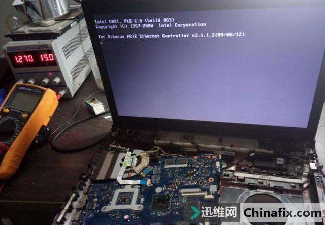

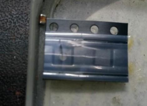

      客人拿来,问题是不通电,插上稳压电源,开机没反应!电流是0.052A,由于修这个型号的经验还不是很足,不知道这个待机电流正常不!拆解检修吧!先到论坛找到图纸先,没图纸我是搞不了!找到后先找到待机电压出来没有先!+5VALWP有了,+3VALWP没有,问题来了!+3VALWP的电压是由PU401IC管理的!这个IC的型号是SY8208b(一开始我还搞不懂这个IC的脚位),先测验工作条件满足没有!工作条件都满足,还不出电压!把你换了再说!换了之后OK?搞定?怎么可能!问题还是没有搞定!心想,遇到难啃的骨头了!继续测量,之后发现IC慢慢有轻微的发热!发热的话要么有短路!要么IC自身有不良!先测验短路!这个IC有输出的好像是2个脚5脚的LDO和10脚主电压输出脚,

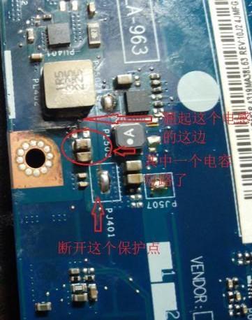

  测验5脚有3.3V,这个没缺点,再测验10脚所连接的PL402电感,短路了!短路最有效的当然是烧机大法啦!4V电压3A电流(这个是慢慢往上调的),烧了许久最后还是没能烧出来!头痛了,翘起PL402电感的一边,再测量
  撬起的那一边短路,另一边是连接到IC的,排除IC的问题了!再把+3VALWP的保护点去除(+3VALWP经过保护点改名为+3VALW),测验+3VALW这边的对地值,正常!测验+3VALWP这边,短路!这边短路就好办了!就两个电容,短路还能短刀哪里去!把其中一个电容拆下来,再测验!OK不短路了(就是中间那颗电容,罪魁祸首)
  到料板拆个大小差不多的电容,装上去,把电感还保护点补上!插电试机,这次的待机电压是0.012A,开机屏幕亮了!终于搞定
