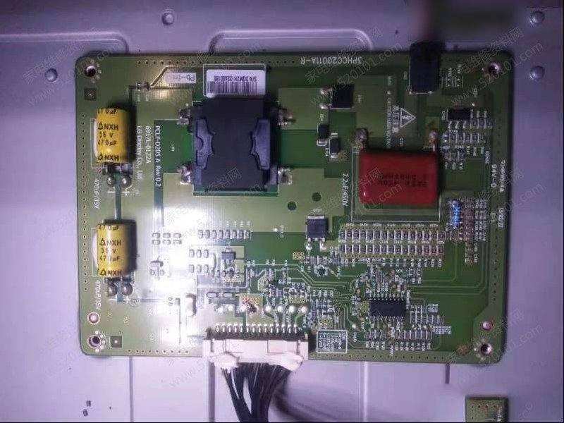

摘要: 收到同行送来的故障机壹台康佳42M3500液晶电视,故障表现为有声黑屏,开机背光一闪即灭,分析故障可能在灯条,恒流板,电源电路。测恒流板VBR、OFF/ON电压正常。电源24V带负载正常。这款电视为60颗3V灯珠串联,只要一颗 ...

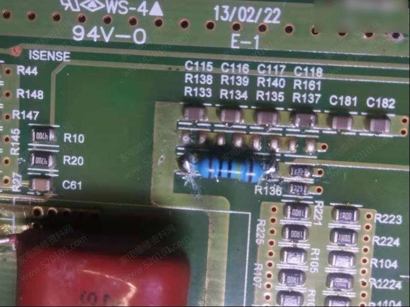

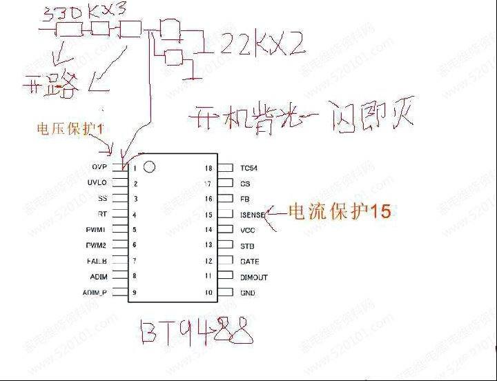

    收到同行送来的故障机壹台康佳42M3500液晶电视,故障表现为有声黑屏,开机背光一闪即灭,分析故障可能在灯条,恒流板,电源电路。测恒流板VBR、OFF/ON电压正常。电源24V带负载正常。这款电视为60颗3V灯珠串联,只要一颗坏背光就不亮。测灯条179V,亮正常。故障应该在恒流板了。BT9488为控制芯片。
        查脚位资料,最后测得到电压保护1脚的上拉电阻R133、R135,电阻开路。上拉电阻 为3个330K贴片串联一时找不到。后用1M 1/4电阻代替。背光正常点亮。
