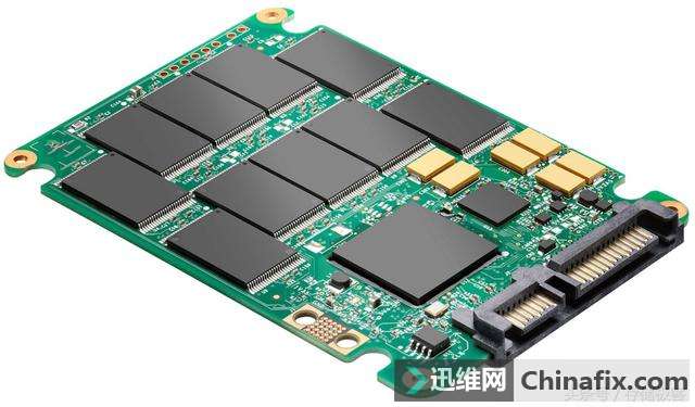

  固态硬盘虽然没有机械活动部件,但异常断电可能造成更严重的危害。固态硬盘的DRAM缓存内不但包含了用户数据缓存,还有大量维持硬盘正常工作必须的FTL闪存交换层元数据,若异常断电导致FTL遗失严重的将会使硬盘变砖而无法运用,数据也将全毁。对于闪存擦写次数多、磨损严重(超过标称TBW写入量)的固态硬盘,长期不通电(通常指大于1年)可能导致闪存中储存的数据遗失。

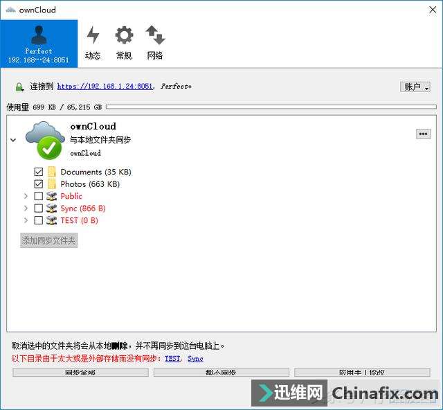

  1.经常修改的数据:实时同步(ownCloud)

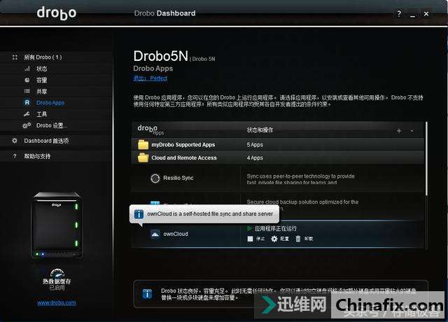

  以Drobo 5N为例,它自带有ownCloud APP,支持在手机、Win电脑、MacOS电脑之间实时同步备份数据。

  Drobo智能储存机器人可以作为家庭文件共享服务器,包括手机、电脑、平板、电视盒在内的设备安装对应客户端后便可共享Drobo提供的储存空间。

  电脑上经常修改,需要实时备份的数据可以通过ownCloud自动同步到Drobo智能储存机器人当中。

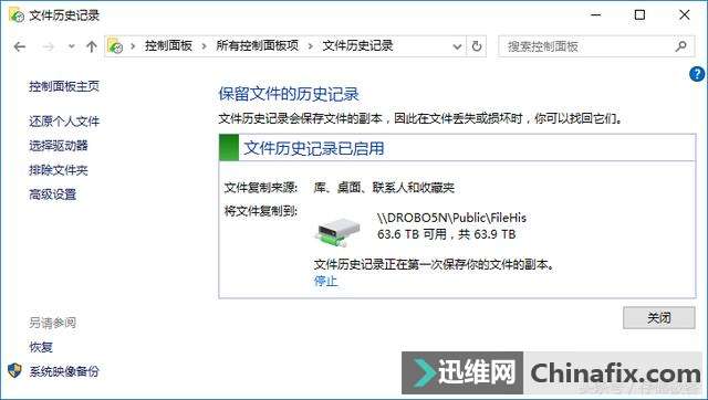

  对于不常修改的数据,或者希望保留文件每次修改的历史版本,可以借助Win系统自带的文件历史记录功能,在控制面板中可以找到它:将文件复制目标设置成Drobo储存空间即可。这样即便反复无常的上司忽然要求你拿出上个版本的方案,你也能从文件历史中快速恢复出历史版本来。

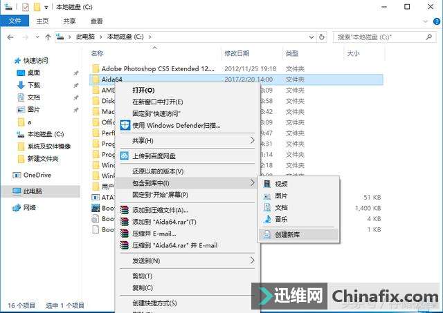

  文件历史功能默认会备份Win库、桌面和收藏夹内的文件,若要将个人文件加入备份计划,可在文件夹上右击,选择“包含到库中“。

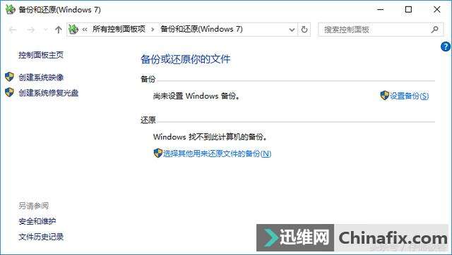

  3.定期备份的数据:一次性存档(如系统镜像)
  这是最古老的备份方式,一次性完整备份,虽然占用空间比较大,但胜在所有数据备份完整,定期1个月备份一次就好。
