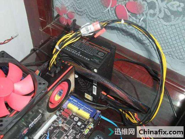

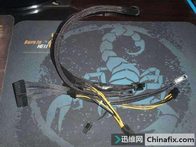

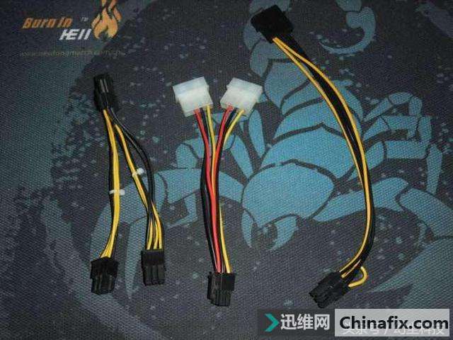

  用来做测验的几根转接线与延长线。所有都是买显卡,或者电源增送的。质量应当没有问题。
  这几根转接线都是给显卡运用的。

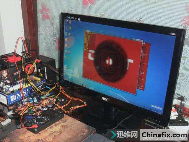

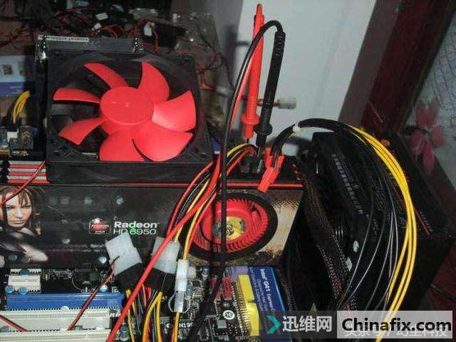

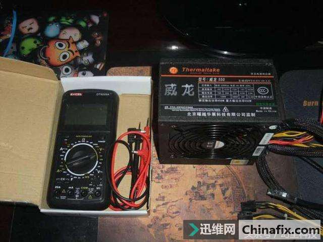

  用来测验的万用表与电源。
  在测验时,开启OCCT。
  这套平台的功率没有超过300W。

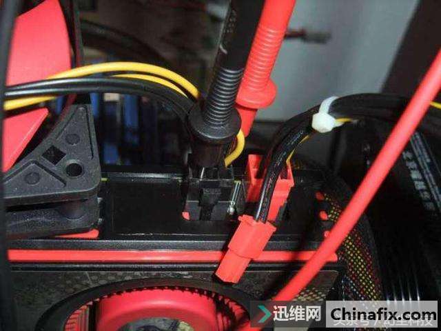

  首先测转接线的。

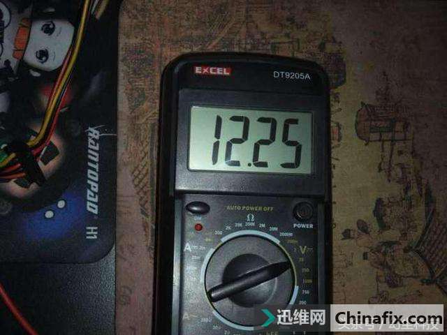

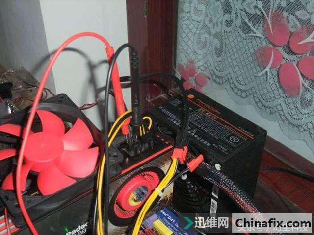

  先测一下电源原生6P接口的电压。
  测出的电压是12.25V。

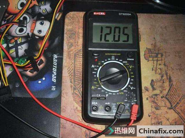

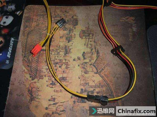

  再测验一下通过大4D转接6P接口的电压。
  电源为12.05V,比原生6P接口电压小了一些。看样子转接后,对电压还是有影响的,而且影响还不小。

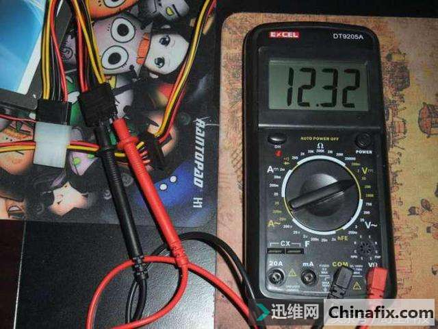

  再测一下大4D接口的电压,为12.32V。

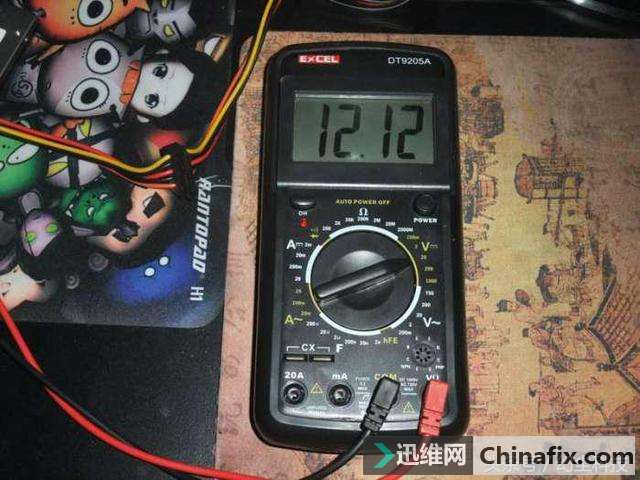

  换成双4D接口转6P接口线。
  电源为12.12V,比单4D接口有所增加。看样子双4D接口,更加接近原生6P接口电压。

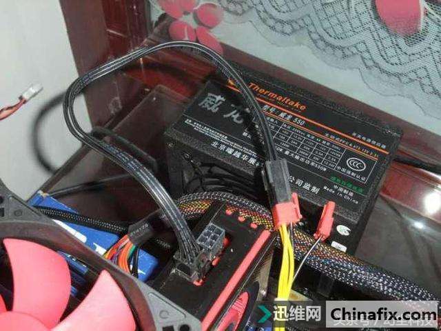

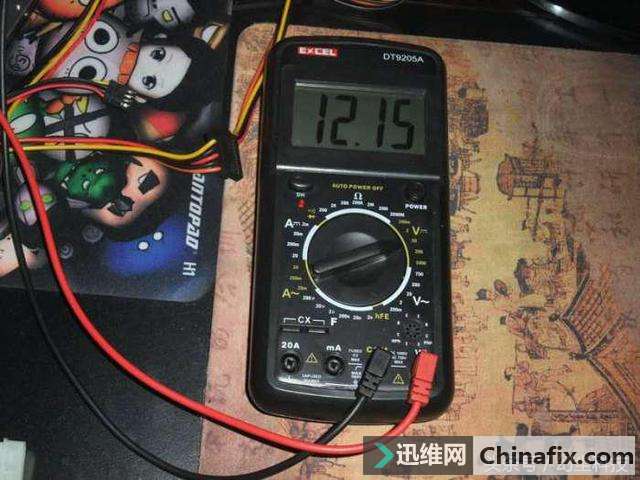

  最后再把单6P接口转双6P转口测验一下。
  单6P转双6P接口线比较少见。
  这个电压更加接近原生6P接口的,为12.15V。

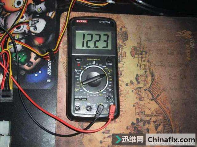

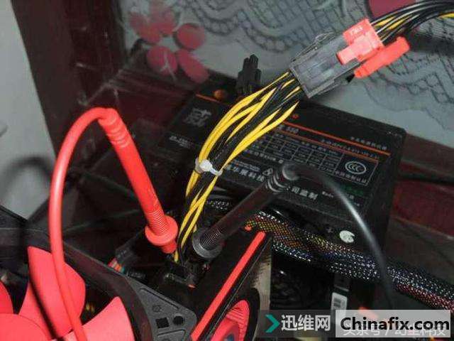

  下面测验一下延长线的。
  与前面显卡所用的转接线相比,延长线运用频率要少了一些。
  原生6P接口的电压是12.25V,运用延长线后的电压为12.23V。
  总结:运用延长线与转接线,对电压肯定是有损耗的,这个很正常。从测验结果来看,不一样的转接线,对电压的损耗也不一样。总得来说在运用转接线,延长线时,一定要选用正规的线材,这样才能减少电压的损耗。
