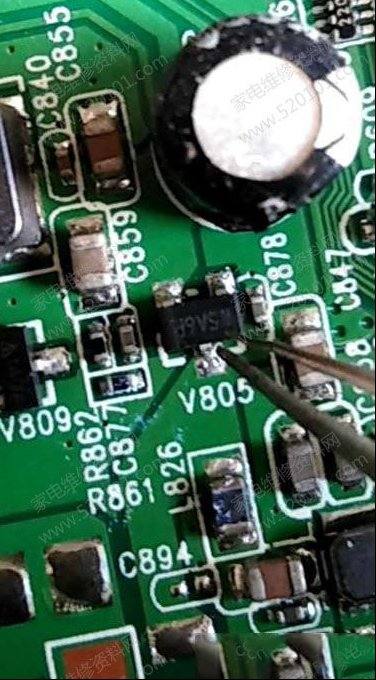

摘要: 收到同行送来的故障机壹台康佳T43UT智能电视,客户送来时说他前晚在家里观看电视,看着看着,突然关机,然后再也开不起来了。将机器拉回我维修部里,拆机检查,300V电压正常,后端输出12V处有6.89V稳定电压,查主板上各 ...
    收到同行送来的故障机壹台康佳T43UT智能电视,客户送来时说他前晚在家里观看电视,看着看着,突然关机,然后再也开不起来了。将机器拉回我维修部里,拆机检查,300V电压正常,后端输出12V处有6.89V稳定电压,查主板上各三端电压,都正常。找到了此机器的图纸(图纸下载链接在本文末尾),请教一个技术比较厉害的师傅,把检查的情况和图纸发给他。他说这个不是电源的问题,也不会是保护,让我仔细检查主板各小电压。
        我就按图纸,仔细检查每一个小电压,发现只有5VA电压不对。按图纸所标,应该是输出5V的电压,但只有3.89V。在这一块电路测量时,突然电视自动开机,亮屏,正常开机。心里很高兴,知道故障就在这一块了。
        几翻折腾之后,还是无法判断是CPU信号问题,还是V809的问题。把困惑告诉师傅,师傅说把V805换掉就好。又告知这是一个P沟道场效应管,上屏电压处的那个可以换上用,找一片旧板,拆下换掉,电视正常,故障修复。
