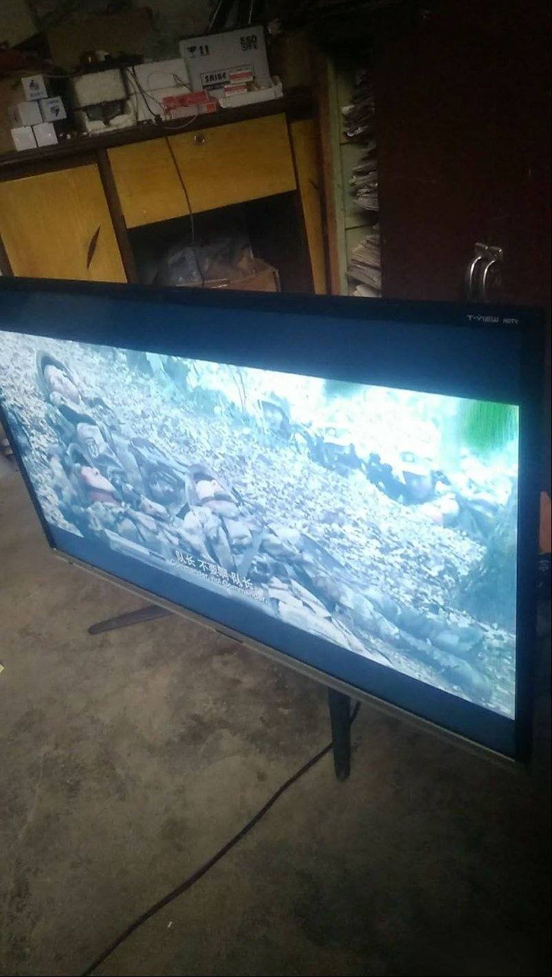

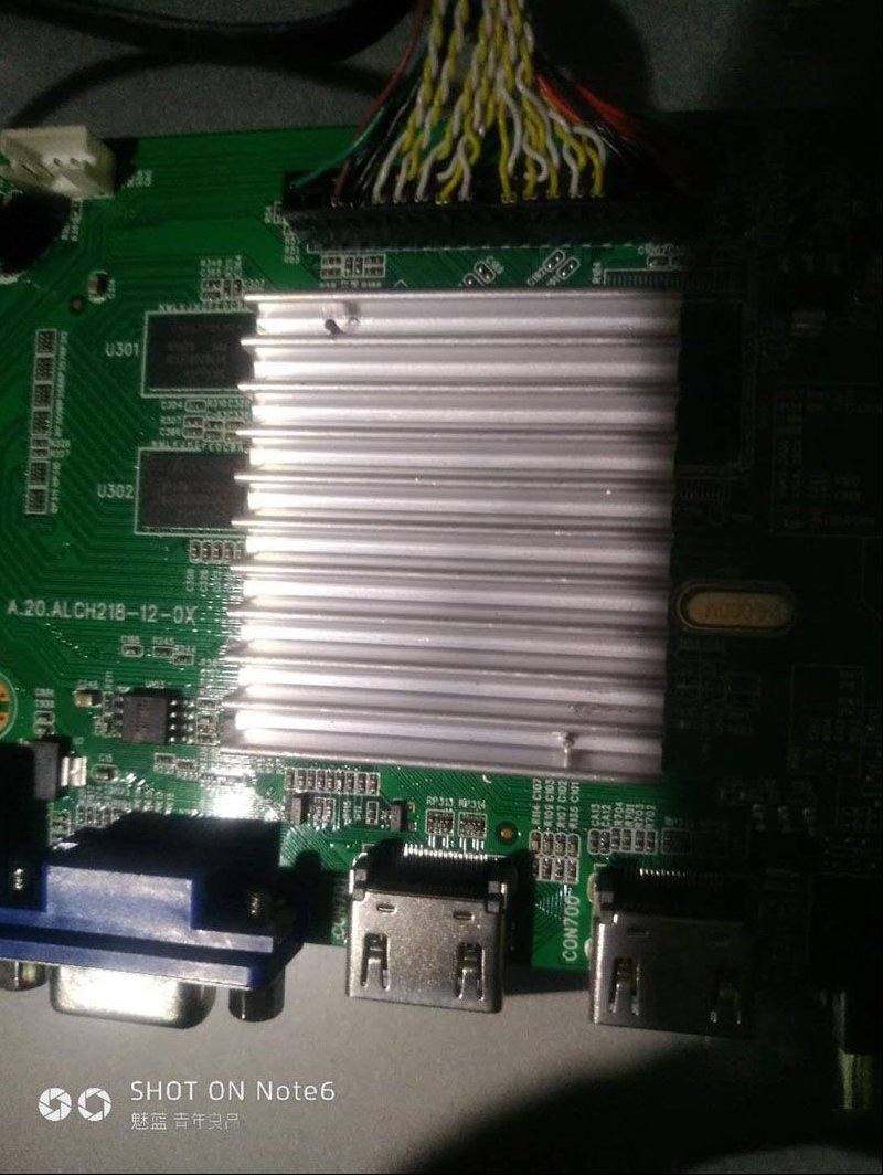

    收到同行送来的故障机壹台清华同方LE48TM6500L,这台机器故障是不开机,具体的情况是有时偶尔能开机,工作不到几分钟进入待机再也无法开机。首先拆机检查电源输出12V正常,这个电源除背光供电外,主板是12V一组供电,排除软件问题。应当是主板损坏。上TB怎么也找不到适合这种机器的原装板或代用板。后联系一淘宝一商家用原装T.MS6M182.81B-1 11345通用T.MS6M181.6A主板电视万能驱动板进行代换。这个主板的供电有3组,24V-12V-5V等。后在原电源12V上加了两只7805稳压块为代用板5V供电,24V是伴音供电,直接接12V。开机后是倒屏,咨询商家说得重写程序,商家发来程序写上后开机一切正常。
