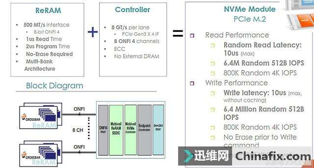

      ReRAM最近又上了头条,原因是拥有ReRAM技术的IP公司Crossbar与研究固态硬盘主控的Mobiveil达成合作,要将ReRAM带入SSD固态硬盘,600万IOPS随机读取、100万次擦写寿命、85度下断电数据可保存10年之类的字眼也是让人垂涎欲滴。ReRAM要取代NAND闪存了吗?

  ReRAM是可变电阻式记忆体,很多特点相似于英特尔傲腾所采用的3D XPoint储存技术,包括更低存取延迟、更高写入寿命、无需擦除直接写入等等,当然还有同样昂贵的成本。

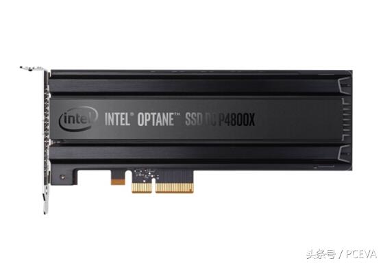

  Mobiveil打算将ReRAM引入固态硬盘运用是个大胆的想法,不过这颗固态硬盘离大家有多远?不妨先看看运用3D XPoint技术制造的傲腾DC P4800X:375GB容量报价25999。虽然傲腾3D XPoint到底是PCM还是ReRAM未有定论,但有研究学者认为3D XPoint就是某种形态的ReRAM。

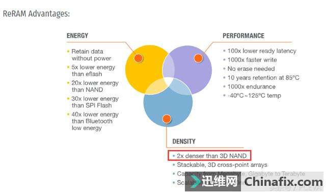

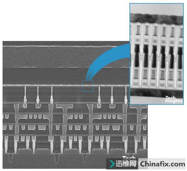

  虽然Crossbar在PPT里把ReRAM的容量吹成了2倍于3D NAND闪存,并被一些媒体援引解读为ReRAM密度高、容量大。不过PPT就是PPT,不要问什么时候能兑现承诺,人家只是在谈未来。顺便说一下,根据Techinsights分析,Intel 3D XPoint现阶段的储存密度是0.62 Gb/mm2,只有15nm 2D TLC闪存的一半,更是仅有48层3D闪存的四分之一。Crossbar现在谈的是单颗达到GB容量级,而3D闪存现在已经达到TB容量级。

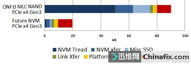

  如果不计成本的话,在追求高性能的企业级领域ReRAM和3D XPoint一类的技术拥有可使用的未来。不过当前的NVMe协议可能又会成为性能的瓶颈,这也就是为什么英特尔说傲腾比闪存快1000倍,实际性能演示却只快出七八倍的原因,软件层的延迟没那么容易降低。
