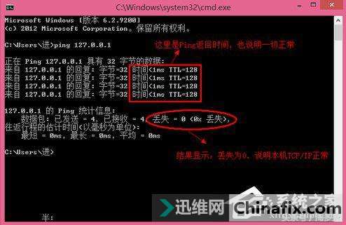

  3、接下来在弹出的命令提示符窗口中输入“ping 127.0.0.1”,如下图所示:
Win7排除常见家庭网络问题的方式 图
  4、如果在“ping 127.0.0.1”时,收到错误回馈,那说明我们电脑系统本身的TCP/IP网络协议可能存在问题。当TCP/IP出现问题时,就需要我们重新安装TCP/IP协议。

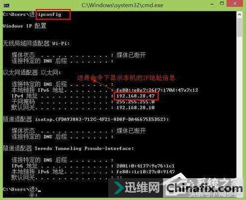

  2、首先按住键盘上的“开始键+R键”,然后在弹出的对话框中输入“CMD”,在新弹出的命令提示符下输入“ipconfig”,找到IP地址信息,如下图所示:
Win7排除常见家庭网络问题的方式 图

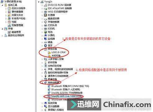

  4、如果Ping 自己的IP地址不成功,大概有以下几种情况:
  (1)网卡驱动问题或遗失。我们可以检查电脑的硬件设备管理器中的网卡驱动是否正常,如叹号,问号。如有未安装的驱动或者驱动显示不正常,建议更新安装驱动。
  (2)网卡被禁用。检查硬件设备管理器中网卡有没有被禁用,如有把网卡重新启用。
  (3)网卡硬件问题。如果网卡驱动正常,也处理启用状态,建议寻求硬件服务商。

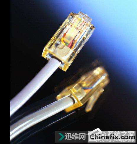

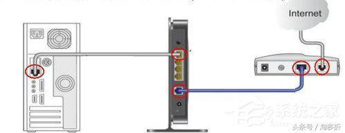

  第三步、检查网线是否连接好,或者网线问题
  1、如果电脑系统本身的网络协议正常,测验本机的IP地址也正常,那我们接下来要做的是检查从电脑端网卡到路由器或交换机的网线是否正常。
Win7排除常见家庭网络问题的方式 图
  2、分别检查从“电脑网卡到路由器”,“路由器到ADSL-Modem”之间的网线是否连接好,线路是否有破损等情况。
  搞定方案:可以尝试更换网线,更换网线在路由器上的网络接口。

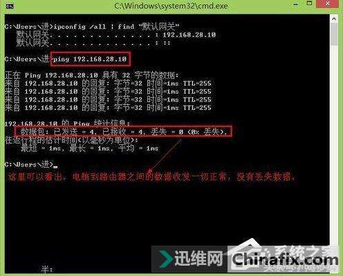

  1、在前端的电脑、网线都正常的情况下,我们接下来检查路由器是否正常。可以用Ping命令来测验路由器是否处于正常工作状态。通常情况下,路由器的地址为“192.168.0.1或192.168.1.1”。

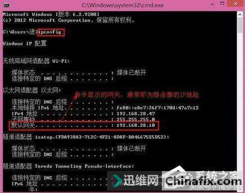

  2、首先按住键盘上的“开始键+R键”,然后在弹出的对话框中输入“CMD”。然后在命令行里输入 “ipconfig”,显示电脑上所有网卡适配器的信息,然后到“默认网关”,如下图所示:
Win7排除常见家庭网络问题的方式 图

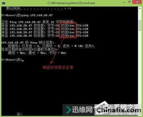

  3、找到路由器的地址以后,我们在CMD里输入命令“ping 192.168.28.10”。从下图中可以看出,电脑到路由器之间的“数据发送和接收”一切正常,遗失率为0,响应时间正常,如下图所示:
  注:Ping 路由器的地址,以自己的系统显示为准。另外电脑上的IP地址必须和路由器的地址在同一个网段,避免因人为手动设置了错误的IP地址,从而导致与路由器通讯失败。

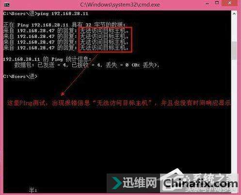

  4、如果Ping测验路由器不正常,比如时间响应值很大,或者Ping测验不成功,那说明路由器很有可能已经出现问题。

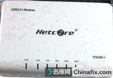

  1、一般在ADSL上都有Power灯、ADSL灯、LAN灯这几个指示灯,它们都有着不一样的指示意义:
  Power灯:电源指示灯。如果 Power 灯不亮,说明设备硬件问题。
  ADSL灯:用于显示 Modem 的同步情况,常亮绿灯表示Modem与局端能够正常同步;红灯表示没有同步;闪动绿灯表示正在建立同步;时亮时灭表示有可能是受室内电话分机的影响。
  LAN灯:用于显示 Modem 与网卡或路由器的连接是否正常,如果此灯不亮,则 Modem 与计算机之间肯定不通,当网线中有数据传送时,此灯会略闪动。

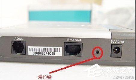

  (3)尝试复位ADSL Modem。在接通电源的情况下,找到设备后面的复位按钮,用笔芯之类的坚硬东西戳进去,同时必须保持这种状态10秒钟以上,才能算复位成功
