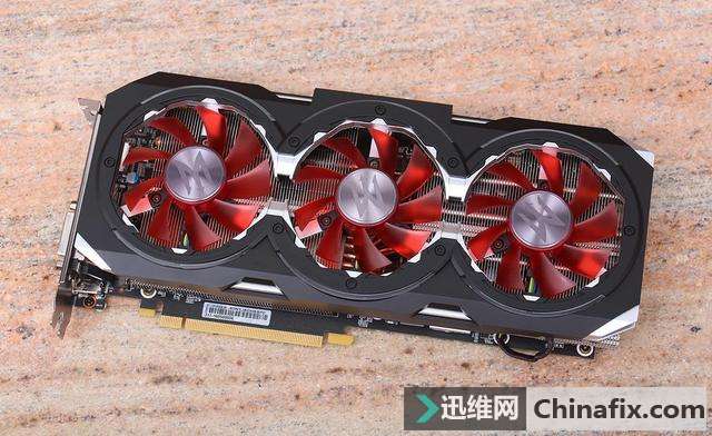

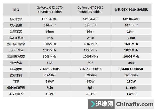

  这块影驰 GTX 1080 GAMER 是京东上面最最最便宜的 GTX 1080,相比影驰自家的 HOF 名人堂系列要低一个档次,附带的东西也比较少,只有说明书、合格证、驱动光盘和 8Pin 电源线一条,在我看来,这些对于购买这个价位显卡的用户来说都是可有可无的东西。和公版相比,影驰 GTX 1080 GAMER 增加了一个 6pin 供电接口,默认频率也从 1607MHz 提升到 1683MHz。

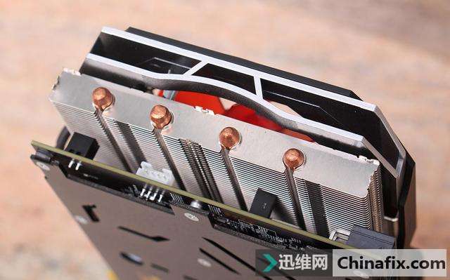

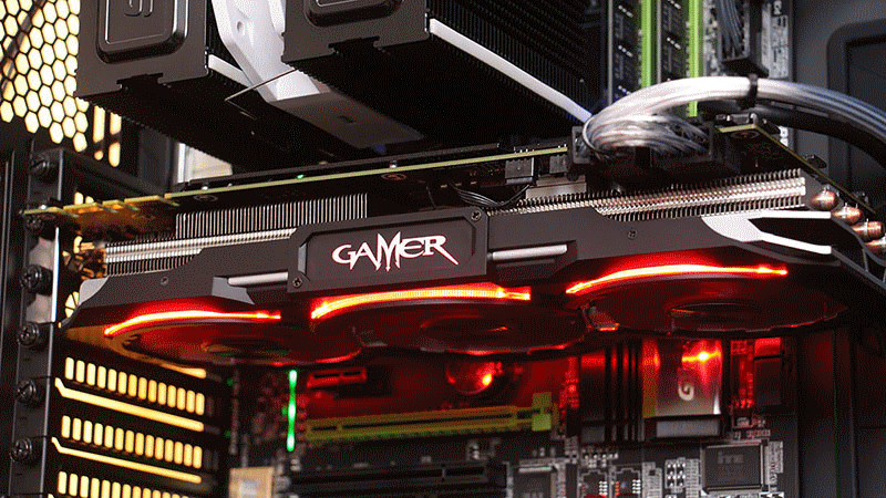

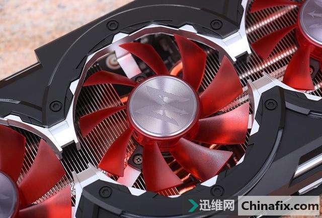

  正如前面那篇文章中提到,对于喜欢堆风扇的非公版显卡来说,不堆三个风扇好意思说自己散热好?

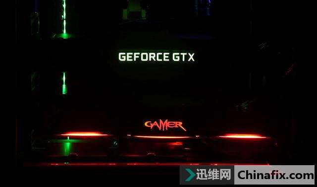

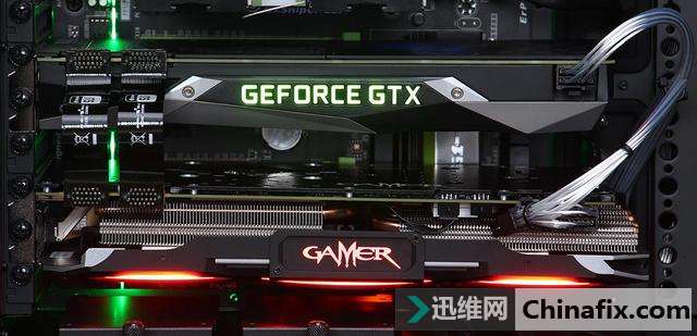

  除了堆风扇,貌似现在非公版显卡还流行玩灯,影驰 GTX 1080 GAMER 在风扇外围加了一圈 LED 导光带,这里先卖个关子,下面再 show 效果。

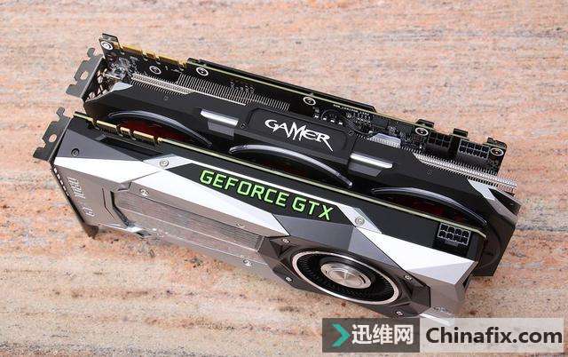

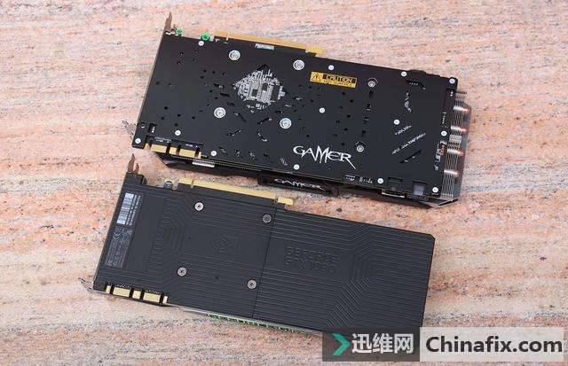

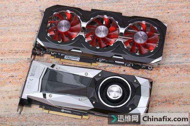

  和公版比起来,非公版长一点宽一点厚一点已经是司空见惯的事情,毕竟这样看上去会更超值。

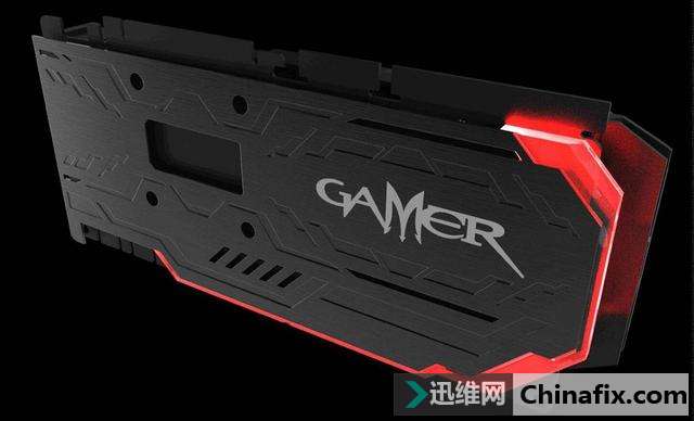

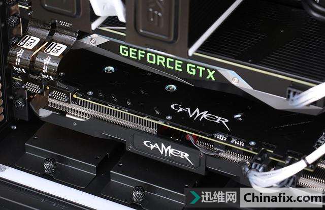

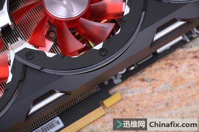

  同样是带背板的规划,公版运用一分为二的规划是为了在多卡 SLI 紧贴的情况下可拆卸后半部分增强风道,而 影驰 GTX 1080 GAMER 则运用了部分镂空的规划。
  话说看惯了公版的外观以后,对于这种热管外露的规划实在有点不适应。

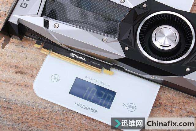

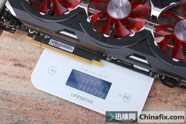

  两块显卡拿在手上感觉公版要重一点点,但屏幕上的数字告诉我错了,也许是影驰这块卡外壳看上去塑料感比较强的缘故吧。

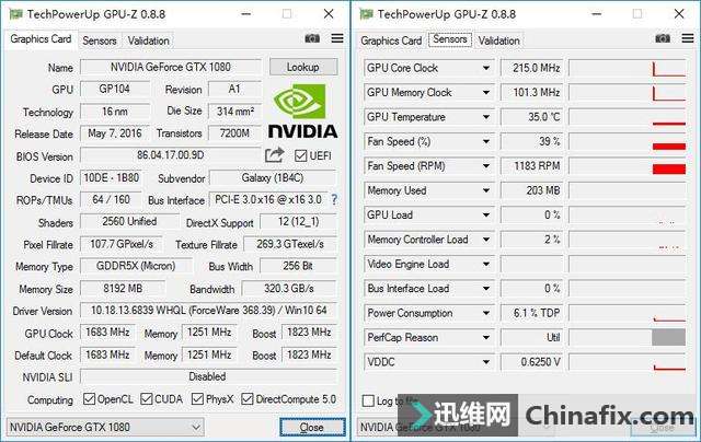

  待机状态下,风扇转速不到 2000 RPM,GPU 温度 35℃,比室温高了 4℃ 。

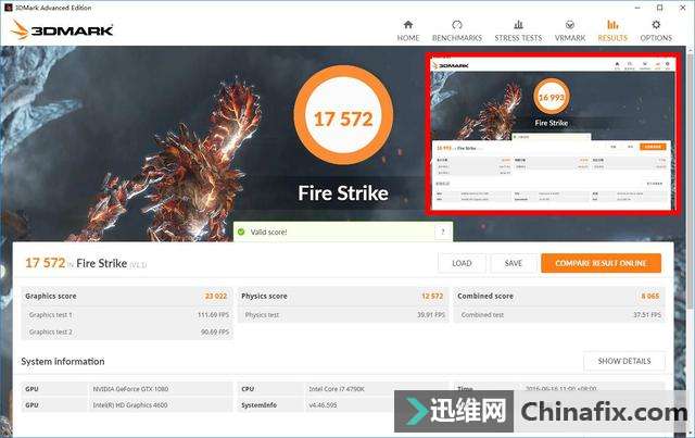

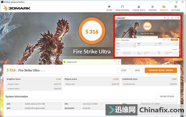

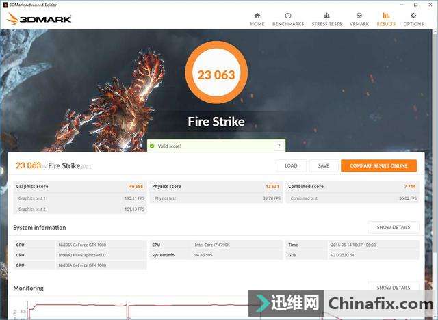

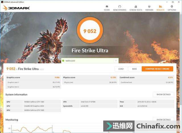

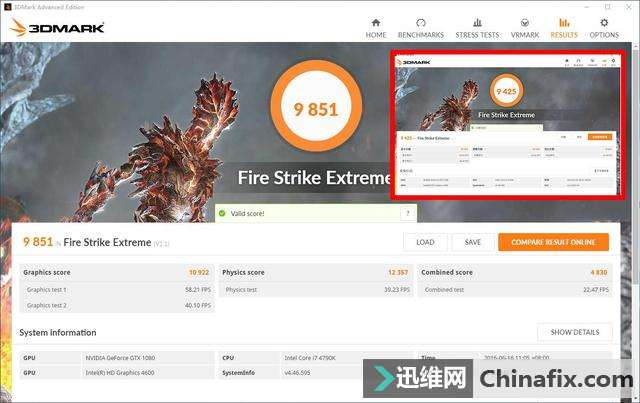

  跑分还是之前的平台,由于默认频率比公版高的缘故,最终 3DMAEK 跑分比红圈内的公版跑分高也完全是情理之中的。

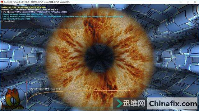

  接下来跑了十分钟的 Furmark 拷机,GPU 温度最高 76℃(公版最高 87℃)。核心频率一直保持在 1.8GHz 左右,并没有像公版那样降频到 1.5GHz,而且风扇转速始终没有超过 2000 RPM,相比公版 3000 RPM 而言噪音是低了很多,不得不说堆风扇还是有点效果的。

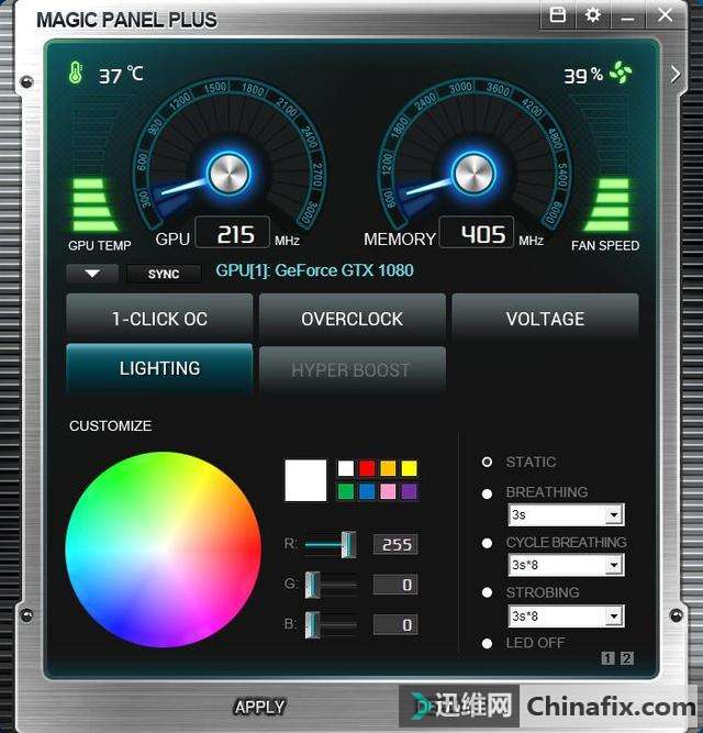

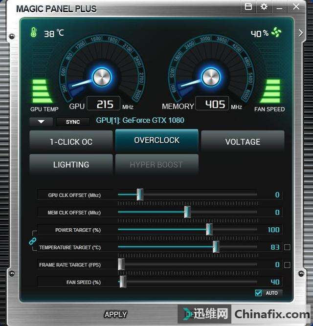

  影驰 GTX 1080 GAMER 配套一个名叫 MAGIC PANEL PLUS 的控制软件,除了可以设置频率、风扇转速以及显卡状态监测等等以外还有诸如一键超频、LED 灯光控制之类的功能,界面简单直观易上手,但没有中文界面还是略感遗憾。
  话说现在不但是外设,就连显卡主板等等都玩起了 RGB 灯效。除颜色可调以外,灯光状态包括常亮和呼吸灯两种,而呼吸灯频率可调,也可以选择根据不用状态显示不一样的灯光颜色,灯效有一定的可玩性。
  如果你愿意,你完全可以在显卡上面体验一下杀马特的感觉。
  如果愿意花钱的话还可以购买一块带 LED 灯效的背板替换掉原来的背板,但这个现在还没找到有卖的,如果价格不是很离谱倒可以考虑一下。

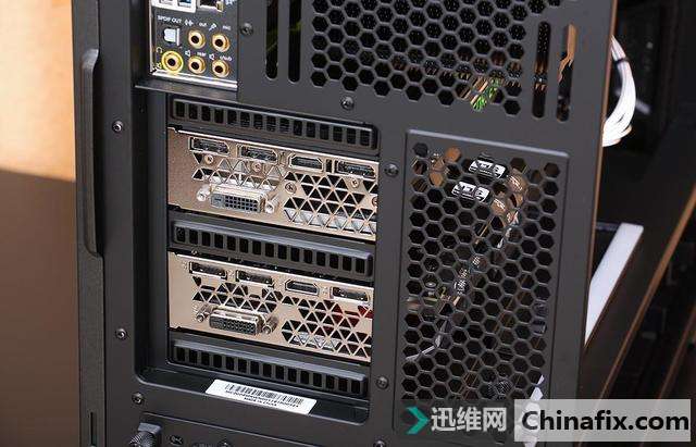

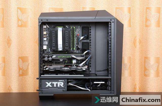

  现在装了两块显卡,机箱感觉充实了很多。
  话说伴随 GTX 1080 一起发布的还有名叫“New SLI HB Bridge”的 SLI 硬桥,接口频率从之前的 400MHz 提升到 650MHz,但由于两块显卡宽度不一样的缘故,硬桥是无法在这种组合下面运用的,于是翻箱倒柜找到两根 SLI 软桥算是凑合用上了,然而这种老式的软桥接口频率只有 400MHz,相比新版 SLI 桥的 650MHz 要低一点,对性能会造成多少损失这个现在没有条件测验。然后要提一下的是,由于原厂的硬桥是把 SLI 金手指两个接口都接上的,所以我用了两根软桥来连接,但后来拔掉一根以后再跑分发现并没有什么影响,特此说明一下。
  很多非公版现在都喜欢在挡板的位置搞点个性化的东西,然而影驰 GTX 1080 GAMER 与公版完全一致,不过在测验中我发现一个问题,公版 GTX 1080 的 HDMI 口连显示器无法实现 4K 60Hz,要么 4K 30Hz,要么 1080P 60Hz,如果强行设置 4K 60Hz 进系统会黑屏,而影驰这块没有这个问题,期间换了好几条 HDMI 2.0 数据线测验过都是同样的结果,原因不明。
  俗语说红绿配,赛那个什么,然而我觉得还不错。

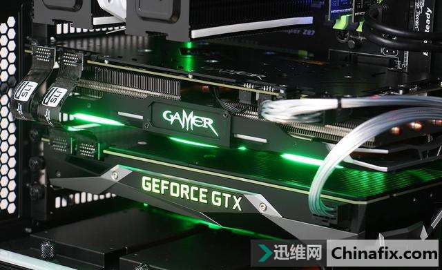

  但后来发现用公版做主卡的话温度实在太高了,最后两张卡换了一下位置,顺手将影驰 GTX 1080 的灯光也设置成绿色,两张显卡放在一起竟然毫无违和感,难得难得。

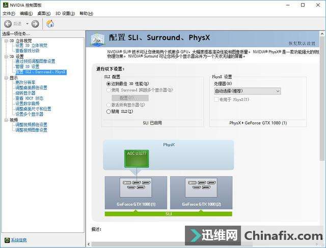

  话说插上两张卡以后要打开 SLI 还得去显卡控制面板里面设置一下,在 GPU-Z 里面看到“NVIDIA SLI”一项为 Enabled 的时候证明 SLI 已经开启成功。

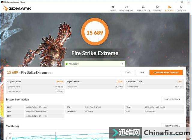

  下面验证一下 SLI 的效果。不知道是现在驱动不完善还是老式 SLI 桥降低了接口频率的缘故,GTX 1080 双卡 SLI 的效率比我以前测验过的 7系和 9系 N卡都要低不少,三个测验项目跑下来双卡只比单卡提升了31%、59% 以及 70%,效率并不高,但从对比可以看到 GTX 1080 SLI 在越高的负荷下面效率就越高,当然,也说不准是因为现在版本的 3DMARK 对于 GTX 1080 SLI 的优化做得还不够到位所致。

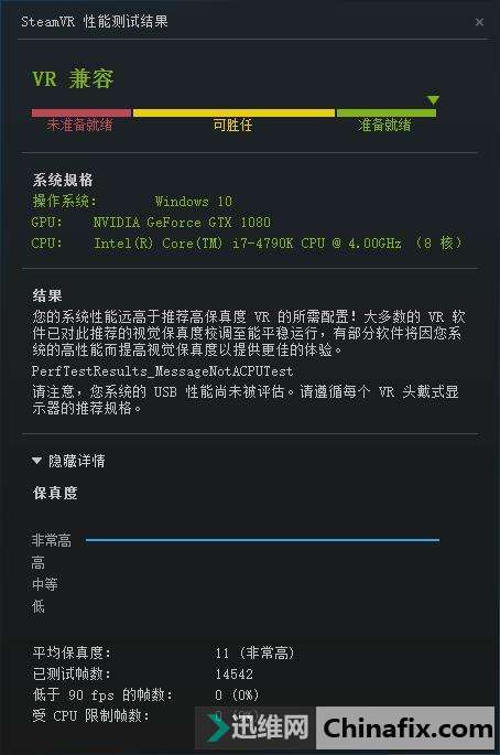

  跑完 3DMARK 之后测验了一下 SteamVR 的性能,虽然同样评价为保真度非常高,然而双卡跑出来的分数比起单卡的分数还低,如果结果不出差错的话,说明现在 GTX 1080 双卡 SLI 对于 VR 来说并没有任何加成。

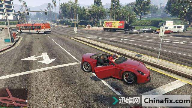

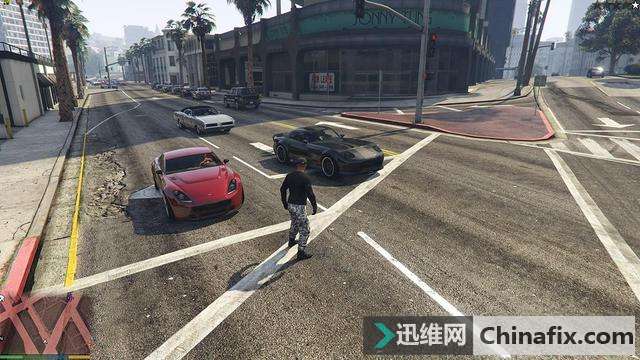

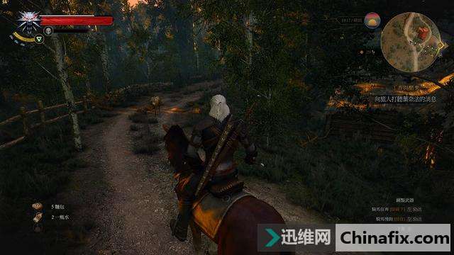

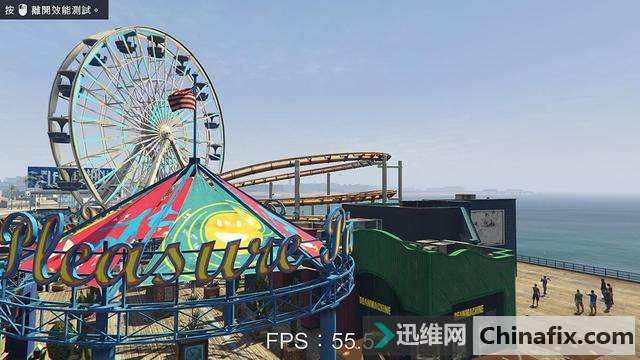

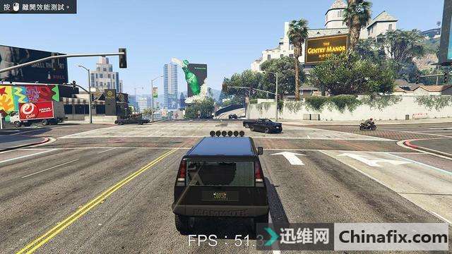

  游戏方面直接测验了 4K 辨别率下全开特效和抗锯齿的《GTA5》和《巫师三》,这两款游戏之前单卡 1080P 辨别率下全开特效和抗锯齿都能跑 60FPS 以上,因此这次双卡就跳过 1080P 直接测 4K 辨别率了。
  运行《GTA5》无论是游戏 Benchmark 还是游戏中的实际帧数,GTX 1080 组 SLI 以后比起单卡而言帧数几乎都是翻倍的增加,效率比之前跑 3DMARK 要高很多。游戏大部分场景都能跑 50FPS 左右,此时已经感觉不到显著的卡慢,流畅度不错。

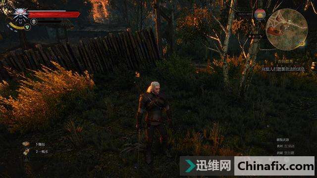

  《巫师三》之前单卡 4K 辨别率全开特效和抗锯齿也就 30FPS 左右,现在双卡 SLI 帧数上升到 50FPS 以上,部分场景可以去到 60FPS,效率也是不错。
