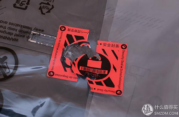

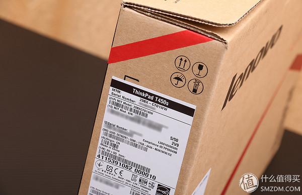

  收到机器马上检查外箱、封条等一切都完好。

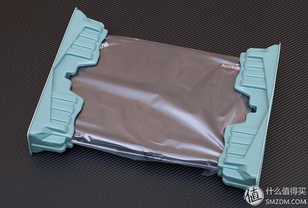

  之前看到不少海淘晒单的外包装箱都被压扁了,说实话,这包装里面的缓冲保护还真是挺节约的,长途跋涉真的不省心。
  一直很欣赏ThinkPad这种安全封条规划,我研究过一下,很难无损打开,看到封条完好我就放心了。

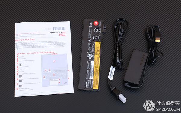

  除了机器之外配套的东西只有说明书、电池、电源线和适配器,我记得以前同事买的ThinkPad笔记本还送了另外两套小红帽,看来现在缩水了。

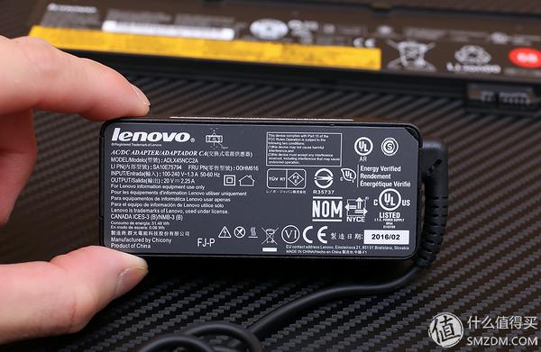

  适配器直接就是联想的45W版本,接口与联想现在的本子通用。

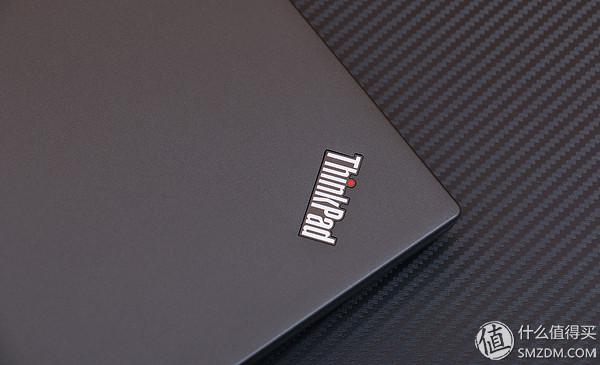

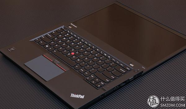

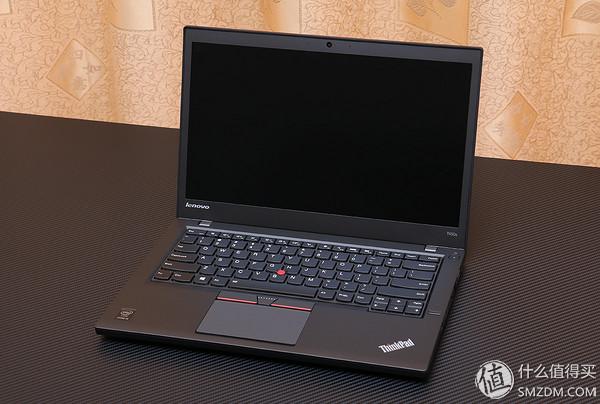

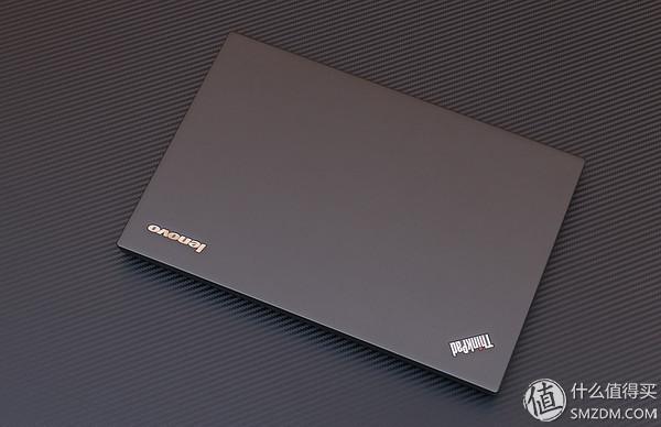

  一如既往的ThinkPad,一如既往的低调,炭纤维A壳摸上去触感很特别,有点像塑料,但又有着那种塑料无法表现出来的细腻。
  ThinkPad LOGO特写,红点位置在通电后会发光。

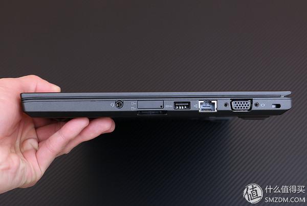

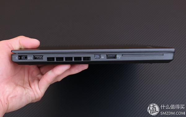

  厚度方面虽然无法跟超极本相提并论,但胜在接口较为齐全,唯独就是要运用HDMI还得买一根DP转HDMI的转换线。

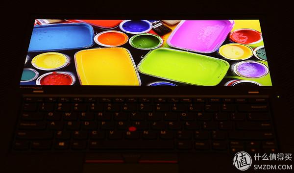

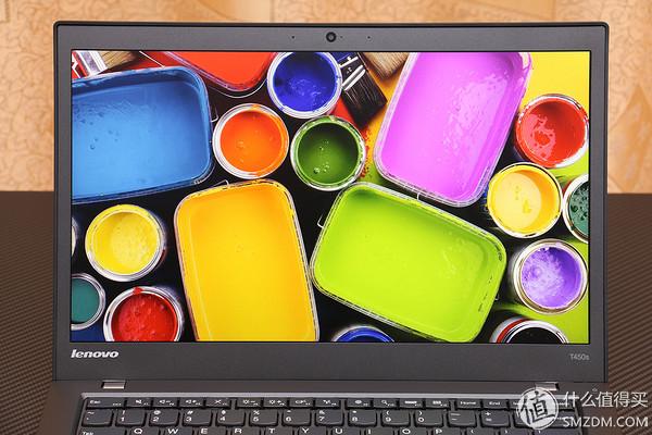

  之前曾经被DELL XPS的超窄边框规划毒到了,但最后我还是选了ThinkPad,14寸 FHD IPS 雾面屏,T450s这边框其实已经不算宽了,当然不能跟XPS相提并论。
  转轴阻尼一直都是ThinkPad的那种感觉,很顺滑,很细腻,屏幕最大180°开启。
  C面特写,简约干净,没有多余的东西。

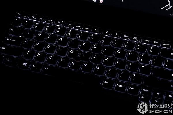

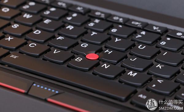

  键盘背光带两级亮度调节,光线属于比较柔和的类型,晚上不会刺眼。
  键盘手感一向都是ThinkPad的卖点之一,T450s也没有让我失望,键程适中,键入的时候有显著的段落感,跟一般的巧克力键盘比会稍微硬一点,清脆一点。

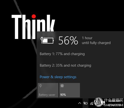

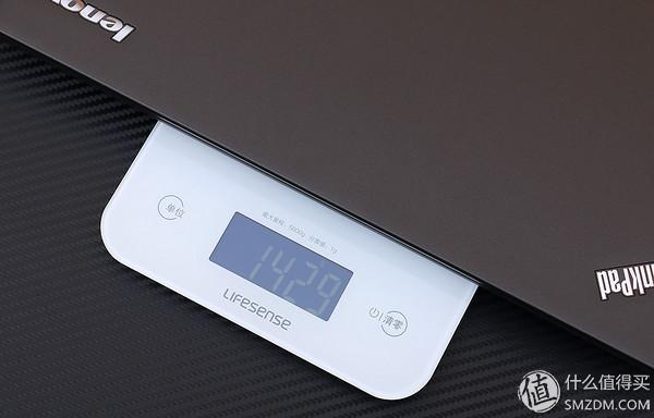

  T450s运用双电池规划,一块内置一块外置,两块电池容量一致,剩重与带外置电池的重量实测为1.429kg和1.58kg。
  毕竟是45W的适配器,电源线也是两芯的,加上之后也没重多少,接近1.8kg的总体重量。

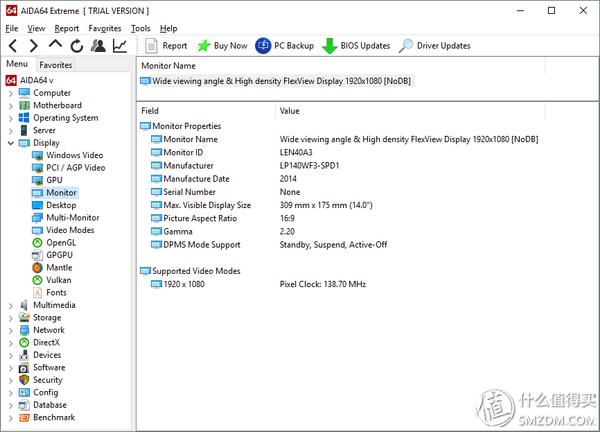

  之前看过大量文章,大家对于T450s这块屏幕评价都挺高,当然也有人说屏幕偏黄,但我个人看着还是挺满意的,特别是可视角度特别给力。

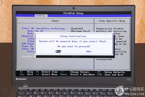

  前面已经提到,T450s是双电池规划,因此在拆解之前记得进去BIOS切断电源再操作。
  其实机器在发货前都已经做了这一步,所以为啥电池明明有电,但机器到手还得接上电源适配器才能开机。

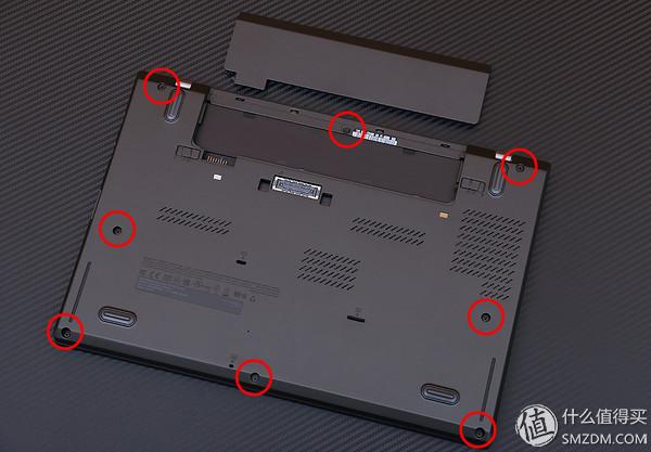

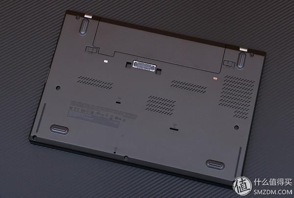

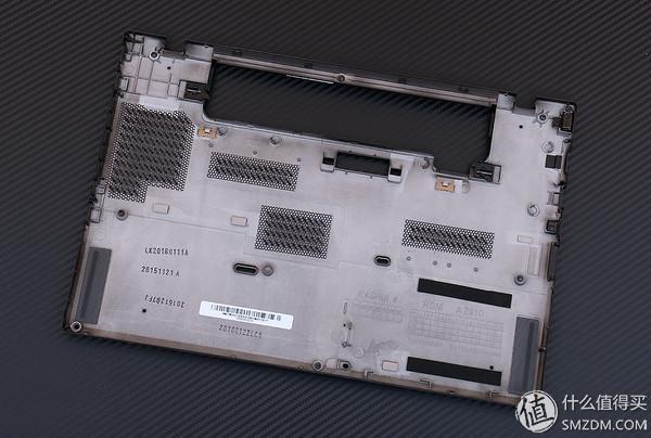

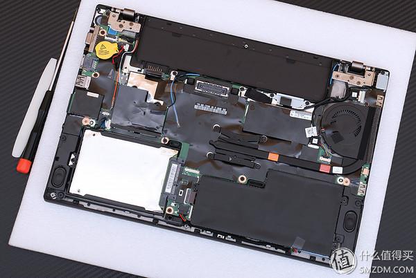

  铝镁合金一体化底壳,升级内存必须拆解,不过T450s拆解并不算难(真心不难,但得有耐心),只要手上有合适的工具问题不大。
  如图所示,松开九颗螺丝(螺丝是取不下来的,会卡在螺丝孔上),然后从靠近电池的位置慢慢用撬棒将CD壳分离即可,值得一提的是,靠近手托位置的螺丝附近有暗扣,撬到那个位置一定要有耐性,千万不要大力出奇迹,否则卡扣断了就不好玩了,请不要问我为什么会知道。

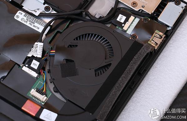

  花了10分钟才把D壳拆下来,接下来的这个容貌我之前已经在网上看过无数次,这次终于呈现在我面前。左下角是2.5寸硬盘,右下角是电池,处理器采用单热管散热。
  拆下来的D壳。
  T450s的散热器挺小的,风扇转速不高,满载的时候也不吵。

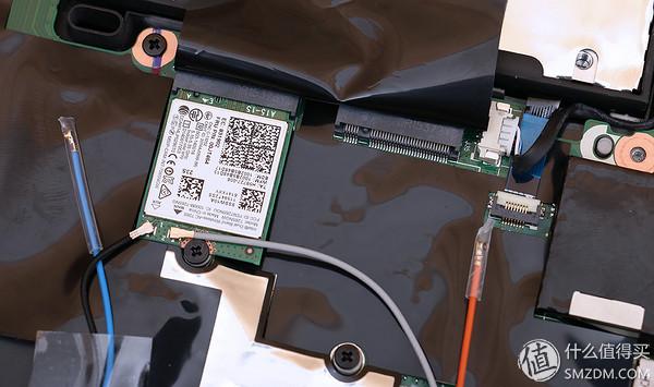

  Intel 7265 双频无线网卡,听说带的蓝牙不太稳定,等有空仔细试试。

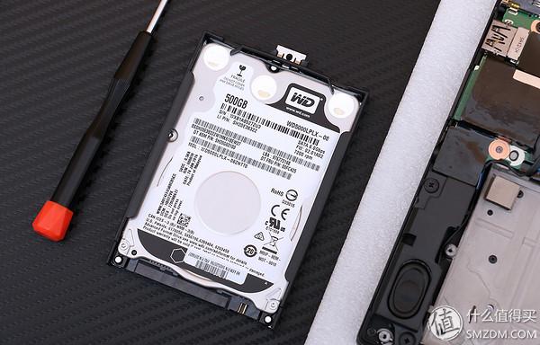

  从这个角度可以看到另外一个M.2接口,我现在还在纠结究竟上M.2 SSD还是直接用2.5寸SSD算了,所以硬盘还是留到下次再升级好了。
  原配的硬盘是西数的500G 7200RPM 黑盘,速度绝对是2.5寸盘里面的佼佼者,当然动静也挺大的,在大部分时候声音甚至盖过了风扇的声音。

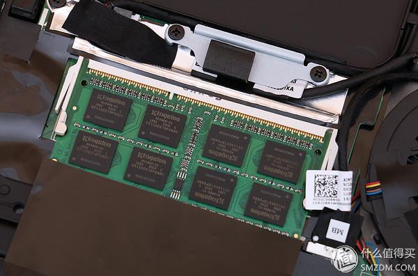

  T450s板载了4G内存并提供了一条内存插槽。

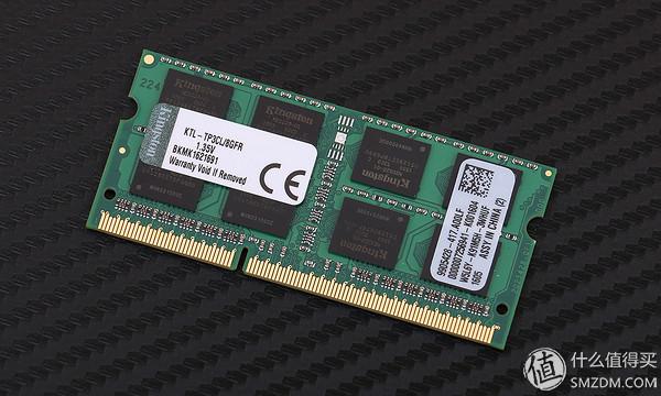

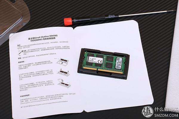

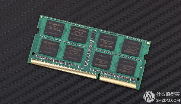

  内存用的是金士顿的联想笔记本指定内存,比金士顿自家的普条贵了30块,号称100%兼容,就当是图个稳定吧,毕竟看到之前很多T450s晒单配的都是这款内存,所以也没啥好纠结了。
  金士顿(Kingston)系统指定低电压版 DDR3 1600 8GB 联想(LENOVO)笔记...

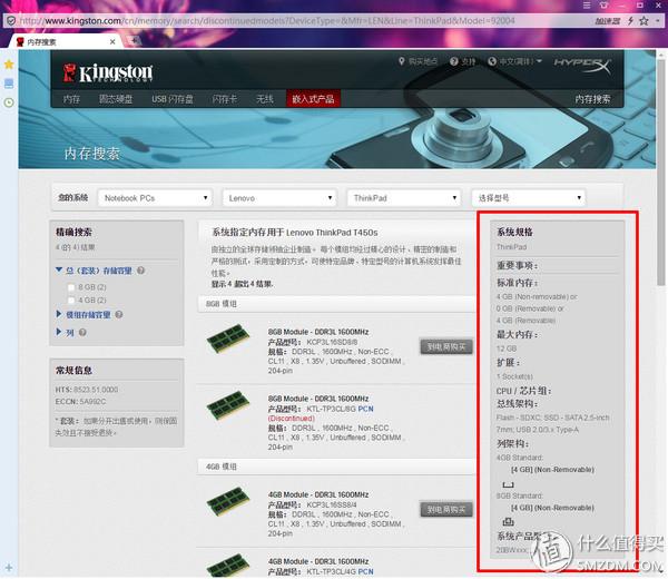

  之前还特意上过金士顿的官网查过内存兼容性,直接搜索笔记本的型号就可以查到相关的内存信息,上面标示的信息与实际情况相符,最大支持12GB内存,所以直接一步到位买8G好了。
  内存外包装没有封条也不是一次性的破坏性包装规划,可以随意打开,包装里面除了内存就只有一份简单的安装说明。
  内存金手指很亮,没看到运用痕迹,颗粒上面打了金士顿自己的标,原来是什么颗粒就无法得知了。

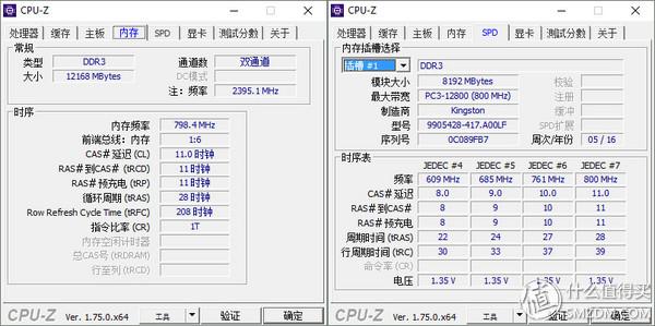

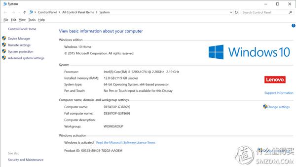

  顺便说个题外话,T450s只能运用低电压内存,撸主家里本来有一根闲置的4G 1.5V DDR3 1600,插上去虽然可以开机,但内存并没有被识别出来,进系统依然只有4G,换了金士顿这个就正常了,直接12G内存。

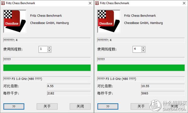

  i5-5200U,性能说实话也就那样,不过这本子大部分情况也就用来办公,所以也够用了,跑了一下国际象棋,跟我三年前用过的i5-3317U相比几乎就是原地踏步,Intel牙膏厂果然不是白叫的。
  内存顺利开启了双通道模式,在1600MHz的频率下时序为11-11-11-28。
  前面就提到过,T450s的电池有两块,一块内置一块外置,将外置的也装进去之后,系统会识别出两块电池,总电量我看了下正好是两块电池容量的平均数,此外有个稍稍不爽的地方吐槽下,外置电池装好之后与C壳之间有一点间隙,用手按电池会有一点点松动的赶脚。

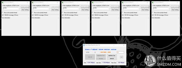

  加了内存之后跑一遍Memtest是少不了的事情,这一跑就是三个多小时,一切正常,期间处理器也是满负载的,可以顺便当作收货验机的稳定性测验。
  这次从入手到升级,各方面都还算顺利,现在让我纠结的问题,SSD究竟选M.2还是2.5寸,M.2的SSD现在性价比低,可以选择的不多,而2.5寸的正好相反,比M.2的便宜,而且型号多多任君选择,但我却有点舍不得原配的这块500G黑盘,实在很纠结,大家给点意见吧。
