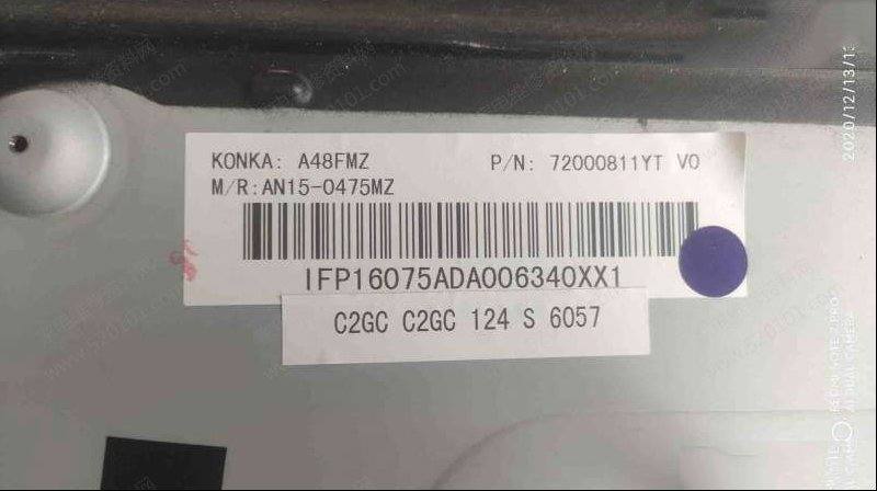

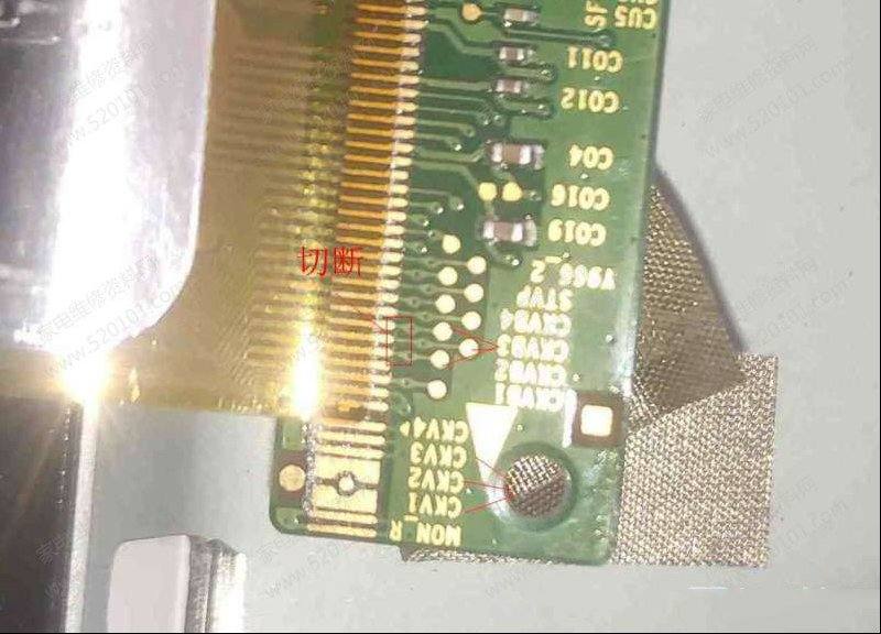

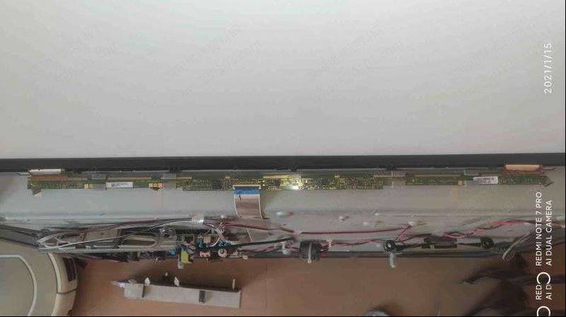

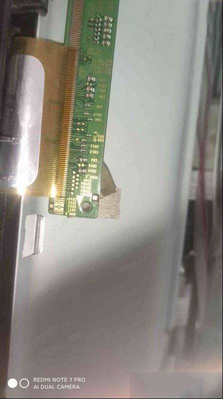

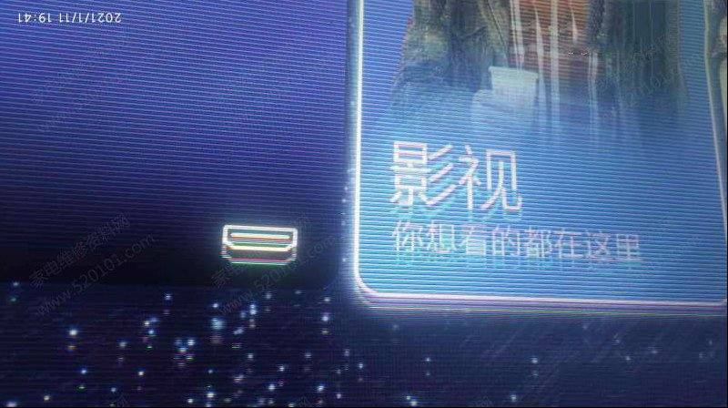

    收到同行送来的故障机壹台康佳A48F液晶电视,故障表现为开机几分钟后屏幕出现重影和跳动,判断应该是“耳朵”出现问题,由于手头上没有专业压屏工具,只能把Y片断开了,切断CKV1、CKV2、CKV3后修复(隔离法),但近看有细横线,远看不明显,不影响正常观看,具体过程如下图所示。
