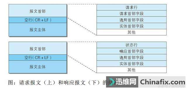

HTTP 报文用于 HTTP 协议交互的信息被称为 HTTP 报文。 请求端(客户端) 的 HTTP 报文叫做请求报文, 响应端(服务器端) 的叫做响应报文。HTTP报文本身是由多行(用 CR+LF 作换行符) 数据构成的字符串文本。HTTP 报文大致可分为报文首部和报文主体两块。 两者由最初出现的空行(CR+LF) 来划分。 通常, 并不一定要有报文主体。
HTTP协议是什么 图1
请求报文及响应报文的结构。
HTTP协议是什么 图2
HTTP协议是什么 图3请求行 : 包含用于请求的方式, 请求 URI 和 HTTP 版本。状态行 : 包含表明响应结果的状态码, 原因短语和 HTTP 版本。首部字段 : 包含表示请求和响应的各种条件和属性的各类首部。一般有 4 种首部, 分别是: 通用首部、 请求首部、 响应首部和实体首部。其他 : 可能包含 HTTP 的 RFC 里未定义的首部(Cookie 等)。

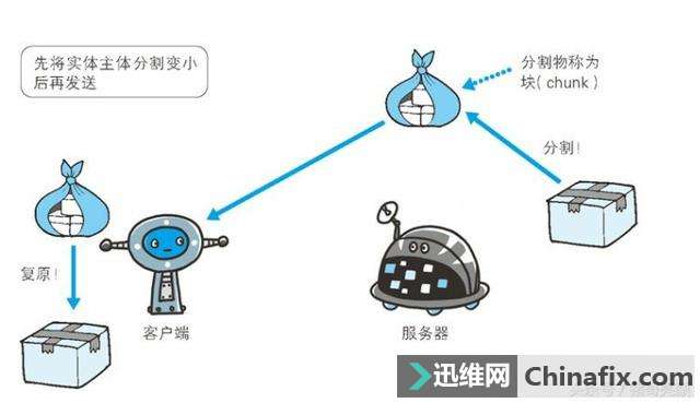

HTTP协议是什么 图4常用的内容编码有以下几种:gzip(GNU zip)compress(UNIX 系统的标准压缩)deflate(zlib)identity(不进行编码)在 HTTP 通信过程中, 请求的编码实体资源尚未所有传输完成之前,浏览器无法显示请求页面。 在传输大容量数据时, 通过把数据分割成多块, 能够让浏览器逐步显示页面。这种把实体主体分块的功能称为分块传输编码(Chunked Transfer Coding)。
HTTP协议是什么 图5
分块传输编码会将实体主体分成多个部分(块) 。 每一块都会用十六进制来标记块的大小, 而实体主体的最后一块会运用 “0(CR+LF)” 来标记。运用分块传输编码的实体主体会由接收的客户端负责解码, 恢复到编码前的实体主体。HTTP/1.1 中存在一种称为传输编码(Transfer Coding) 的机制, 它可以在通信时按某种编码方式传输, 但只定义作用于分块传输编码中。

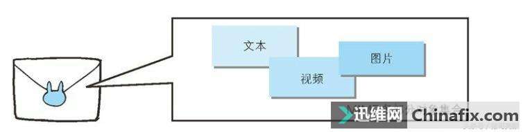

HTTP协议是什么 图6发送邮件时, 我们可以在邮件里写入文字并添加多份附件。 这是因为采用了 MIME(Multipurpose Internet Mail Extensions, 多用途因特网邮件扩展) 机制, 它允许邮件处理文本、 图片、 视频等多个不一样类型的53数据。 例如, 图片等二进制数据以 ASCII 码字符串编码的方式指明,就是利用 MIME 来描述标记数据类型。 而在 MIME 扩展中会运用一种称为多部分对象集合(Multipart) 的方式, 来容纳多份不一样类型的数据。相应地, HTTP 协议中也采纳了多部分对象集合, 发送的一份报文主体内可含有多类型实体。 通常是在图片或文本文件等上传时运用。多部分对象集合包含的对象如下:

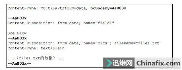

HTTP协议是什么 图7multipart/byteranges :multipart/form-data : 在 Web 表单文件上传时运用。multipart/byteranges : 状态码 206(Partial Content, 部分内容) 响应报文包含了多个范围的内容时运用。multipart/form-data :在 HTTP 报文中运用多部分对象集合时, 需要在首部字段里加上 Content-type。 有关这个首部字段, 我们稍后讲解。运用 boundary 字符串来划分多部分对象集合指明的各类实体。 在 boundary 字符串指定的各个实体的起始行之前插入“--”标记(例如: --AaB03x、 --THIS_STRING_SEPARATES) , 而在多部分对象集合对应的字符串的最后插入“--”标记(例如: --AaB03x--、 --THIS_STRING_SEPARATES--) 作为结束。多部分对象集合的每个部分类型中, 都可以含有首部字段。 另外, 可以在某个部分中嵌套运用多部分对象集合。

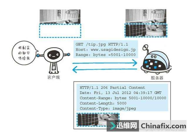

获得部分内容的范围请求。以前, 用户不能运用现在这种高速的带宽访问互联网, 当时, 下载一个尺寸稍大的图片或文件就已经很吃力了。 如果下载过程中遇到网络中断的情况, 那就必须重头开始。 为了搞定上述问题, 需要一种可恢复的机制。 所谓恢复是指能从之前下载中断处恢复下载。要实现该功能需要指定下载的实体范围。 像这样, 指定范围发送的请求叫做范围请求(Range Request) 。对一份 10000 字节大小的资源, 如果运用范围请求, 可以只请求 5001~10000 字节内的资源。
HTTP协议是什么 图8执行范围请求时, 会用到首部字段 Range 来指定资源的 byte 范围。byte 范围的指定形式如下:5001~10 000 字节 : Range: bytes=5001-10000。从 5001 字节之后所有的 : Range: bytes=5001。从一开始到 3000 字节和 5000~7000 字节的多重范围 : Range: bytes=-3000, 5000-7000。针对范围请求, 响应会返回状态码为 206 Partial Content 的响应报文。 另外, 对于多重范围的范围请求, 响应会在首部字段 ContentType标明 multipart/byteranges 后返回响应报文。如果服务器端无法响应范围请求, 则会返回状态码 200 OK 和完整的实体内容。

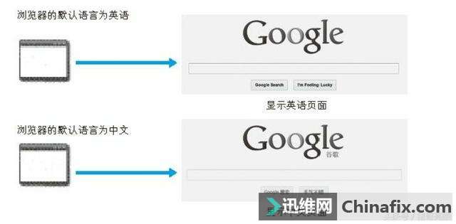

同一个 Web 网站有可能存在着多份相同内容的页面。 比如英语版和中文版的 Web 页面, 它们内容上虽相同, 但运用的语言却不一样。当浏览器的默认语言为英语或中文, 访问相同 URI 的 Web 页面时,则会显示对应的英语版或中文版的 Web 页面。 这样的机制称为内容协商(Content Negotiation)。
HTTP协议是什么 图9
内容协商机制是指客户端和服务器端就响应的资源内容进行交涉, 然后提供给客户端最为适合的资源。 内容协商会以响应资源的语言、 字符集、 编码方式等作为判断的基准。包含在请求报文中的某些首部字段就是判断的基准。内容协商技术有以下 3 种类型:服务器驱动协商(Server-driven Negotiation) : 由服务器端进行内容协商。 以请求的首部字段为参考, 在服务器端自动处理。 但对用户来说, 以浏览器发送的信息作为判定的依据, 并不一定能筛选出最优内容。客户端驱动协商(Agent-driven Negotiation) : 由客户端进行内容协商的方式。 用户从浏览器显示的可选项列表中手动选择。 还可以利用 JavaScript 脚本在 Web 页面上自动进行上述选择。 比如按 OS 的类型或浏览器类型, 自行切换成 PC 版页面或手机版页面。透明协商(Transparent Negotiation) : 是服务器驱动和客户端驱动的结合体, 是由服务器端和客户端各自进行内容协商的一种方式。
