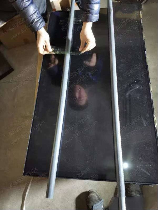

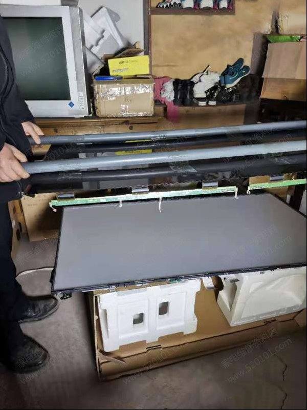

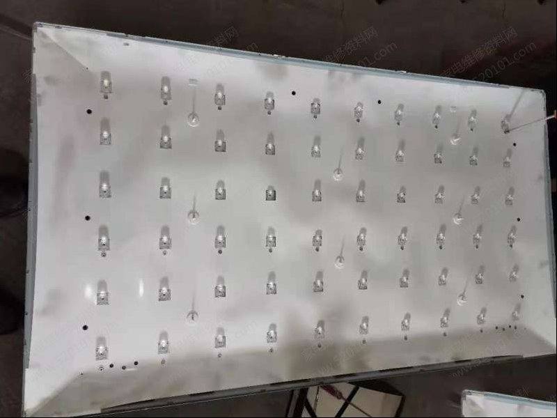

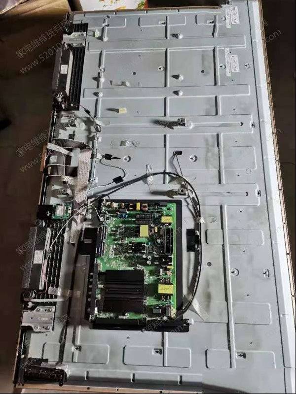

    收到同行送来的故障机壹台康佳LED49S880U液晶电视,故障表现为为开机屏闪一下即黑屏,用手电筒照屏幕可见康佳LOGO,开后盖检查,此机为三合一主板,各处电压均正常,两组LED灯线处无电压输出,查LED恒流电路各元件也都正常,用点灯仪点LED灯条,只能看到微弱的光,于是判断为灯条坏,于是决定开屏,由于没有合手的家伙,找两根PVC管子用胶带粘在屏上两人抬起来的,个人技术有限,请多指正!
