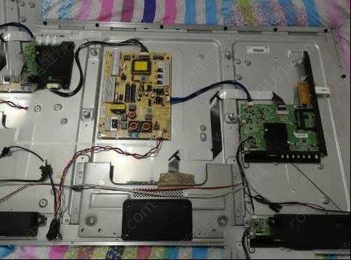

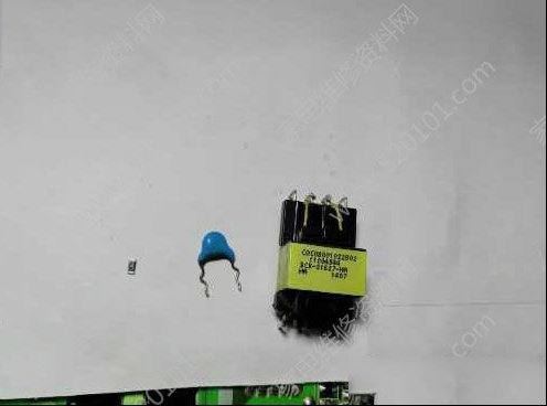

摘要: 收到同行送来的故障机壹台康佳LED50X9600UE液晶电视,故障表现为不开机,检查发现电源板和高压瓷片电容爆裂导致变压器损坏,遇到两次这种问题了。之前这台电视维修貌似也是这个问题,上一任维修人员换了块电源板,用户用 ...
    收到同行送来的故障机壹台康佳LED50X9600UE液晶电视,故障表现为不开机,检查发现电源板和高压瓷片电容爆裂导致变压器损坏,遇到两次这种问题了。之前这台电视维修貌似也是这个问题,上一任维修人员换了块电源板,用户用了大概一年又坏了。比较大可能是此电源板的设计问题,用了耐压高的瓷片电容代替使用,并把空间比较近的电感转移到电源板背面。目前试机一切正常。
