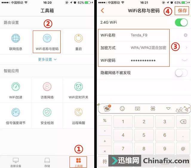

  这个就更简单啦,连接新路由F9的无线WiFi(出厂默认没有无线WiFi密码)
  下载腾达路由APP(各大使用商店搜“腾达路由”即可下载),打开APP即可设置无线WiFi名称和密码,方式如下图所示▼
