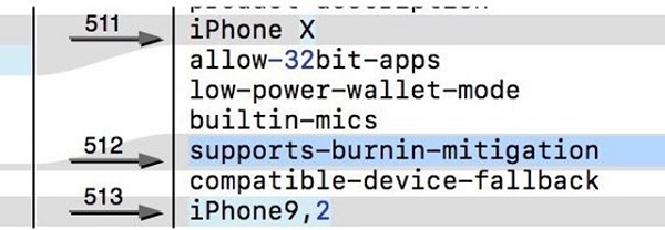

      作为苹果首款采用OLED屏幕的手机,采用全面屏设计的iPhone X影响力自然不言而喻。不过,OLED作为自发光屏幕,即便技术日趋成熟,仍然无法从根本上杜绝烧屏问题。而苹果对此也毫不忌讳,在iOS 11的GM固件中大家可以发现iPhone X的烧屏、残影的相关代码和信息,看来苹果对OLED烧屏残影已经做好了准备。

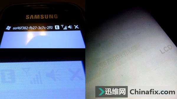

OLED烧屏残影原理
  OLED烧屏在手机屏幕一般表现为残影,是自发光屏幕老化发生的常见现象。在三星早期的OLED屏幕手机上烧屏情况相对常见,屏幕的状态栏、壁纸上的App图标和虚拟按键都是“重灾区”。这是因为自发光屏幕长时间定格在同一个地方,其中对比度较高的位置在切换画面后会产生类似“残影”的存在,通常一段时间后就会自动消退;不过如果静止画面过长导致像素点老化,则会对屏幕造成无法挽回的烧屏。虽说OLED技术在不断发展,但是材料自发光本身特性无法改变,OLED烧屏在手机上仍然有几率发生。

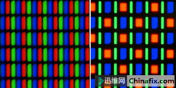

  RGB PenTile排列OLED屏幕:和RGB OLED不同,RGB PenTile排列OLED屏幕通过共用像素的方式,有效增大红色、蓝色OLED屏幕的面积。蓝色OLED分子易老化一直是影响屏幕寿命的最关键因素。如果能够扩大面积,同等亮度下蓝光只要通过较小的电流就可以达到要求,从而变相延长自发光屏幕寿命。不过它的缺点也很非常明显,在同等分辨率下子像素的数目会比RGB屏幕少得多,画面、字体边缘甚至会产生色变;不过三星手机的屏幕向来以高解析度著称,PenTile排列的劣势能够被很好地弥补。

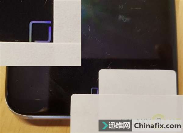

  移动像素点:上面已经提到长时间、高对比度显示都是OLED烧屏的雷区。三星从S8开始采用全视屏设计,用“Always On”虚拟Home键来代替了实体键,但是这个按键也成为了OLED残影的高危区。为此三星采用的是像素移动技术,通过Home键的轻微位移,从而让这个始终亮着区域避免了烧屏。至于四Home键的两个小缺口也是个令人惊叹的细节,这点各位观察虚拟按键的移动方向之后就会发现其巧妙之处。

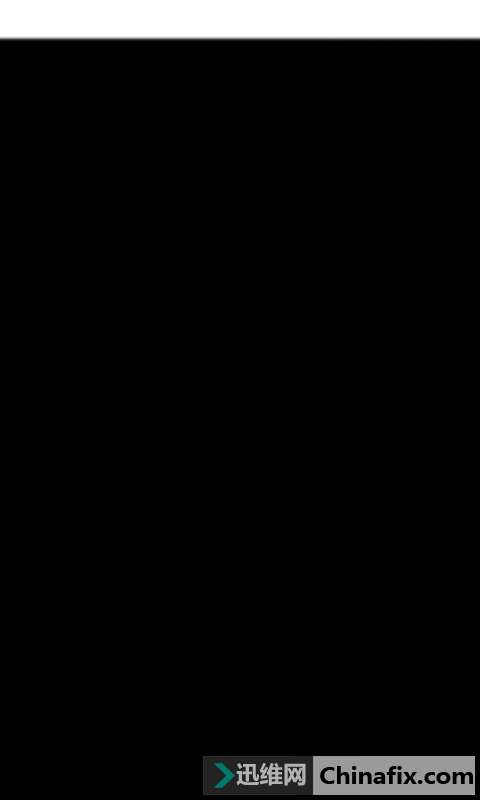

  如果已经发生了OLED烧屏,一般情况下可以使用黑色壁纸来进行恢复;如果是状态栏烧屏则可以用“对比度较强+反色”的图片来处理(下图可用来处理黑色状态栏烧屏现象,顶部留有白条,Ctrl+A就能看出区别),一段时间后应该就能恢复正常。
