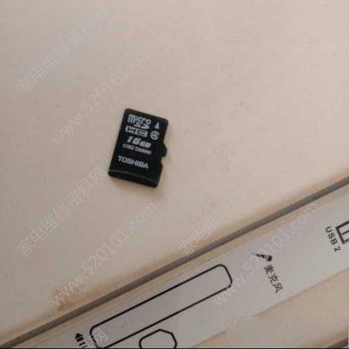

摘要: 收到同行送来的故障机壹台康佳LED39K60U液晶电视,故障表现是不能开机,有时候能开出来也是卡LOGO然后反复重启就是不进系统,拆机检查开不出机的时候12V,24V都没有,5V正常,于是从5V拉个1K电阻给开机,12V还是没有,判 ...
    收到同行送来的故障机壹台康佳LED39K60U液晶电视,故障表现是不能开机,有时候能开出来也是卡LOGO然后反复重启就是不进系统,拆机检查开不出机的时候12V,24V都没有,5V正常,于是从5V拉个1K电阻给开机,12V还是没有,判断电源板换,查了查电源板价格也不贵从某宝买了一块,主要技术水平有限,不会修,收到货更换后开机还是卡LOGO不停重启,但是这次不一样,电源板电压输出都恢复正常了,准备刷机,没想到插U盘的时候看到用户插了张内存卡,拔掉以后,竟然进系统了,我插回去就又卡LOGO,反复试了好多次,后面给内存卡拔掉,机也没刷,试机两天一切正常。
