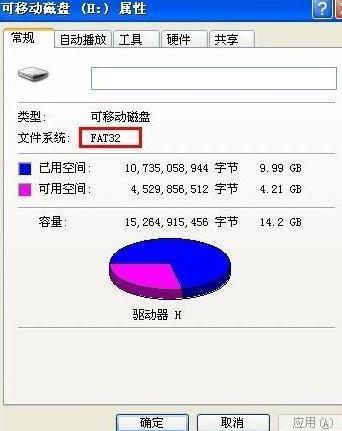

  一、U盘空间未满且提示插入新盘如何维修
  当你准备将文件复制到到U盘时提示空间不够(弹出警告:目标驱动器中的磁盘已满。请插入一张新盘,然后继续),而这时打开U盘属性明明剩余很多空间是如何维修呢?
  这种情况是因为U盘格式文件系统为FAT32,该文件系统不支持单个文件超过4G的文件传输,因此提示磁盘已满其实是文件系统格式不支持。这时候只需把U盘格式转换成NTFS即可,转换后我们的U盘就能够支持单个文件超过4G的了。

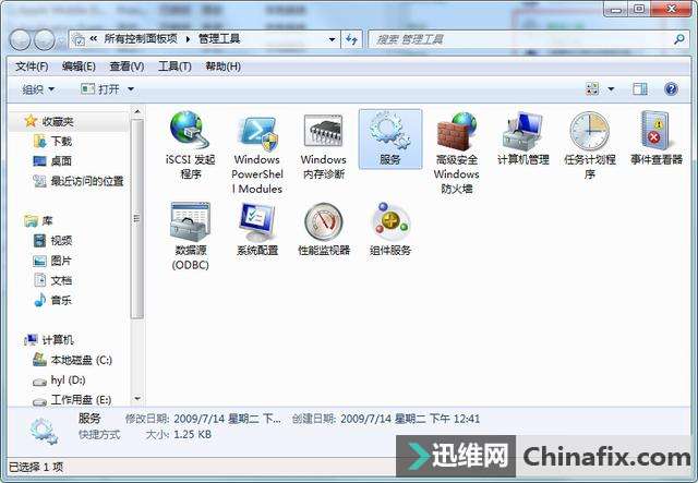

  二、U盘插电脑没反应如何维修

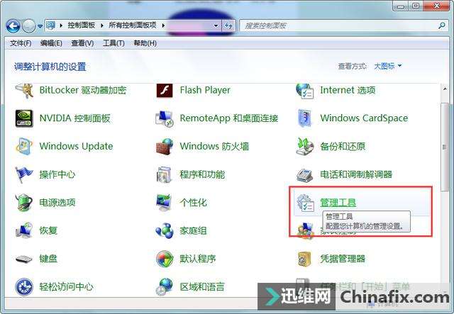

  (1)当你在运用U盘的时候,将U盘插入电脑没反应如何维修?这时候可以在桌面上点击“开始菜单”——“控制面板”,然后在弹出的界面中改成“大图标”,选择“管理工具”;

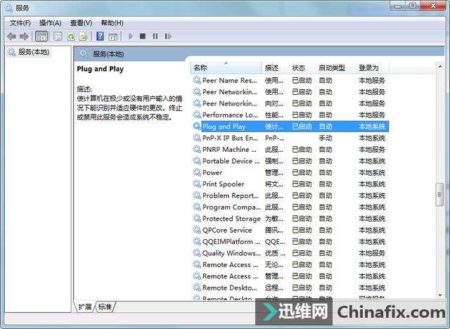

  (2)在弹出的窗口中,选择“服务”;

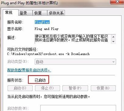

  (3)然后服务窗口中,找到Plug And Play(即插即用服务);
  (4)然后在弹出的窗口中将服务状态设置为“已启动”,点击“确定”保存即可。

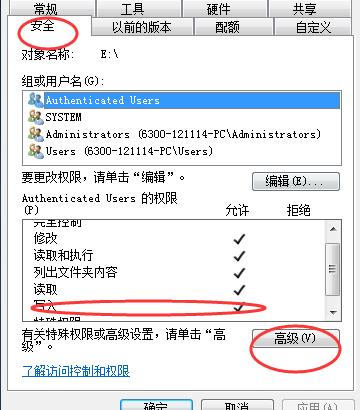

    三、打开U盘权限不够如何搞定
  (1)当将U盘连接电脑想要打开时,提示权限不够如何维修?这时候请打开“我的电脑”,右键点击“U盘”,选择“属性”;
  (2)然后在U盘属性窗口中选择“安全”,接着在安全菜单中点击“高级”(注意:如果遇到在U盘属性中找不到安全选项的话要先把安全选项显示出来);
  (3)接着,在U盘高级安全设置中,点击“所有者”——“编辑”,然后找到“替换子容器和对象的所有者”,在前面打√,点击使用。然后在弹出的Win安全窗口中点击“确定”即可。

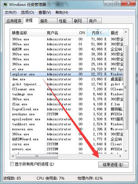

  四、打开U盘没有响应如何维修
  将U盘插入电脑后,如果没有显示,可能是出现了系统“假死”,这是因为一个Win的核心进程未响应造成的,次进程是用来查看硬盘文件的,没有它就只能用DOS界面工作。我们可以运用一下方式搞定打开U盘没有响应的问题:

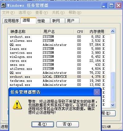

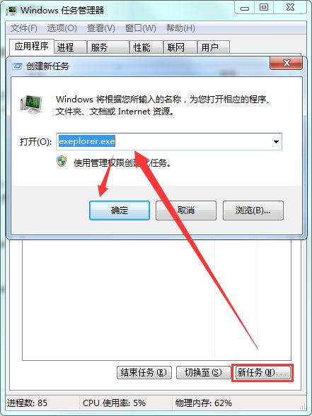

  (1)按组合键Ctrl+Shift+Esc打开Win任务管理器,然后选择“进程”——“explorer.exe”然后选择结束进程。
  (2)然后切换到“使用程序”选项卡,在右下角点击“新任务”,在弹出的窗口中输入explorer.exe,并点击“确定”即可。
  (3)运用以上方式即可搞定打开U盘没响应的问题,不过此方式是权宜之计,如果想彻底搞定可以先拷贝出你U盘的数据,然后对U盘就行格式化,格式化后拔出U盘,全盘扫描一遍病毒,确认没有问题后再插上U盘,再格式化一遍。

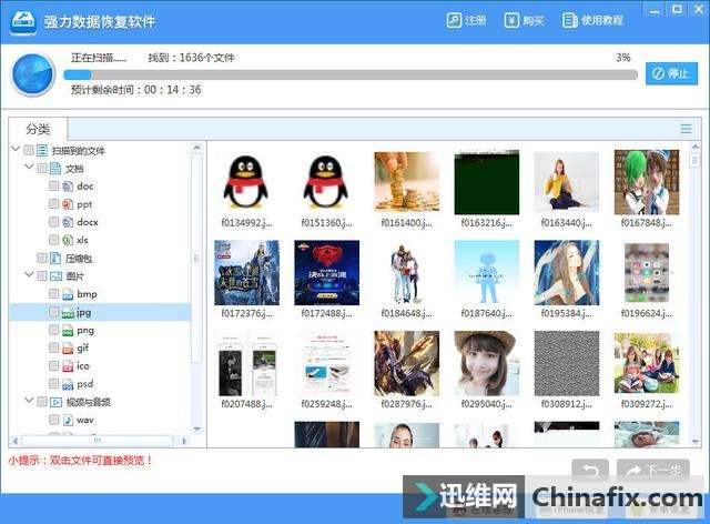

  小贴士:如果因为U盘格式化,错删除重要的数据,我们可以用强力数据恢复软件找回遗失文件。
