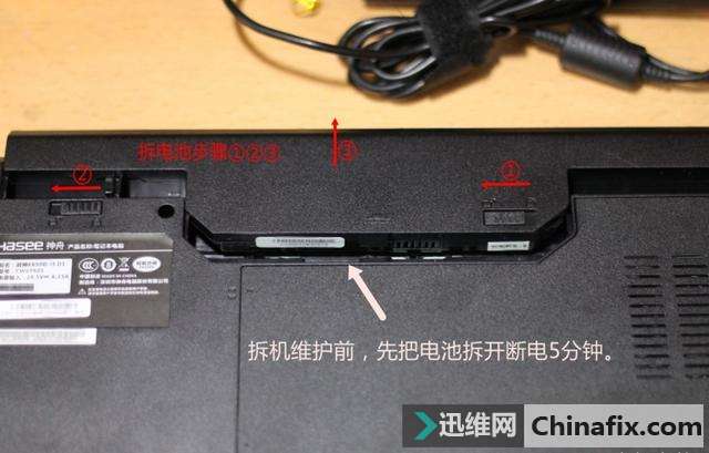

  然后就是卸下电池。

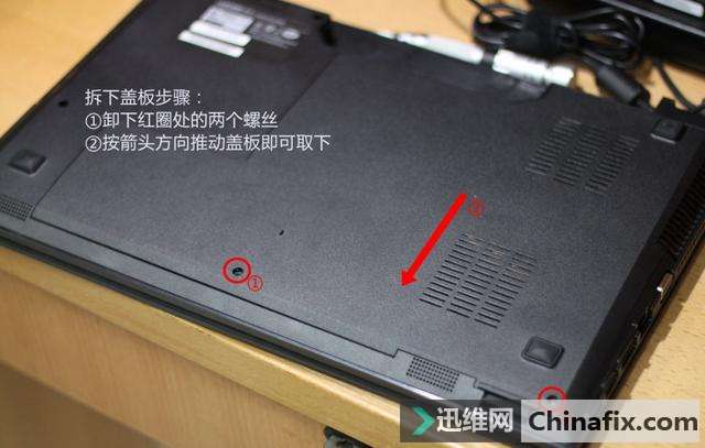

  卸下螺丝,拿下D面背盖,拿前仔细检查螺丝是否弄干净了,以免损坏D面保护盖。

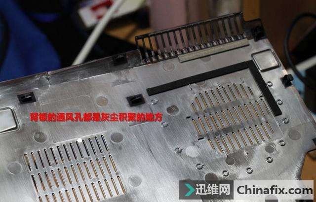

  随后用刷子清理D面背盖上风道口。

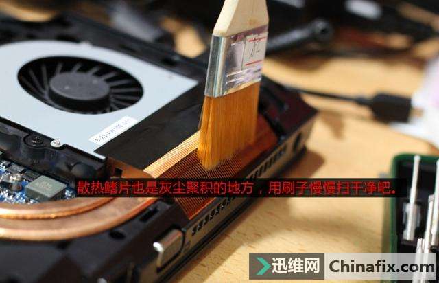

  在用刷子把散热片仔细的清理下。

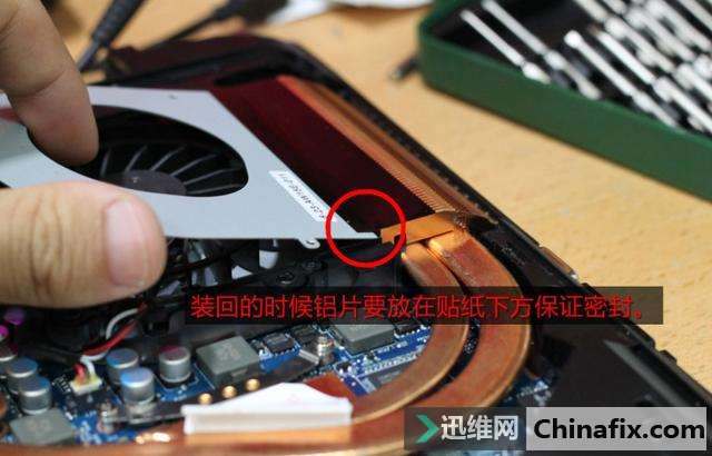

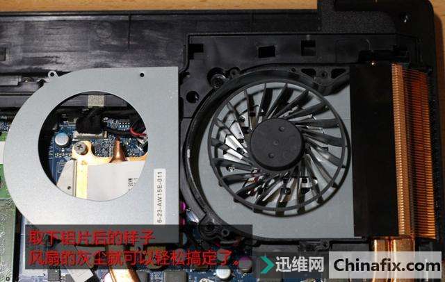

  然后就到了拆风扇环节,因为看上去比较复杂,很多人都不敢拆,其实现在笔记本都模块化了,基本大同小异,同样卸下螺丝,仔细清理。
  然后就基本完成笔记本清灰工作了,是不是非常简单,清理完成后就可以按原先步骤装上螺丝在吧所有的东西装上去就大功告成了。
