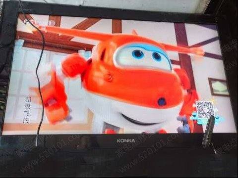

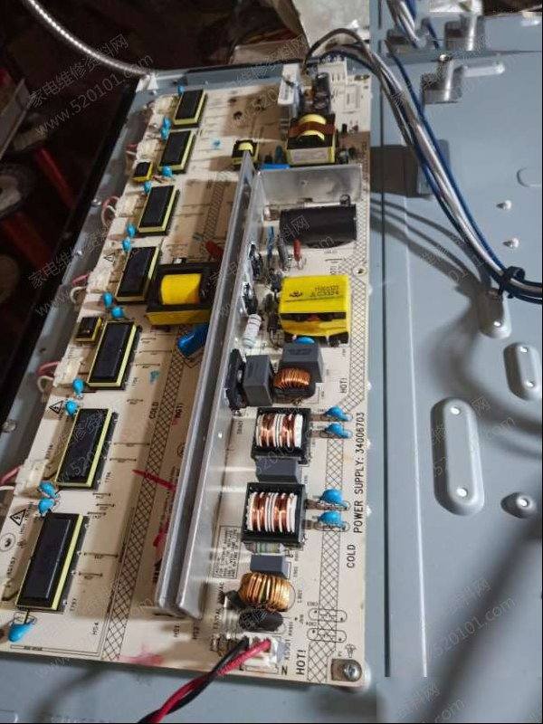

摘要: 收到同行送来的故障机壹台康佳LC37FS30B液晶电视,故障表现为开机亮一下就灭了,这个肯定是高压板坏了,其电源板板号34006703,首先换高压板,但故障不变,难道是灯管坏了?开屏后通电开机发现灯管是14根,有12根只有6分 ...
    收到同行送来的故障机壹台康佳LC37FS30B液晶电视,故障表现为开机亮一下就灭了,这个肯定是高压板坏了,其电源板板号34006703,首先换高压板,但故障不变,难道是灯管坏了?开屏后通电开机发现灯管是14根,有12根只有6分之一亮一下,灯管两头也有发黑,用创维37L05HR的灯管先换几根,故障不变,当代换2根全不亮的灯管后,故障机修到这里,终于修好值得探讨。,后发现其中一个不亮,做实验,断开一根灯管,开机灯管只有6分之一亮,说明这个灯管开路了,也说明这个高压板在灯管开路或者短路的情况下,都是开机亮一下就灭了,灯管全部换掉之后,故障修复。
