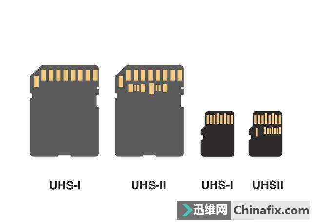

  现在许多 SD 卡卡面上都带有「I」或「II」的标志,前者意味着该卡支持 UHS(Ultra Hight Speed)协议,字面上有更快的意思——其实不是绝对的,它直接的意思是最高接口带宽约 100MB/s,而真正表示速度的,是后文提到的 U1/U2 标志。
  至于 UHS-II,则运用了全新的接口,新增了一排触点,可以在支持该格式的设备上提供更快的读写速度。此外还有今年初跟随 SD 规范 6.0 发布的 UHS-III,暂未广泛商用。
  三种 UHS 规范都向下兼容,你的老设备可以运用新协议的储存卡,但是只能发挥读取设备速度上限的性能:如果你把一张 USH-II 标准尺寸 SD 卡塞进祖传的索尼卡片机,可能只有每秒 4m 的写入速度。

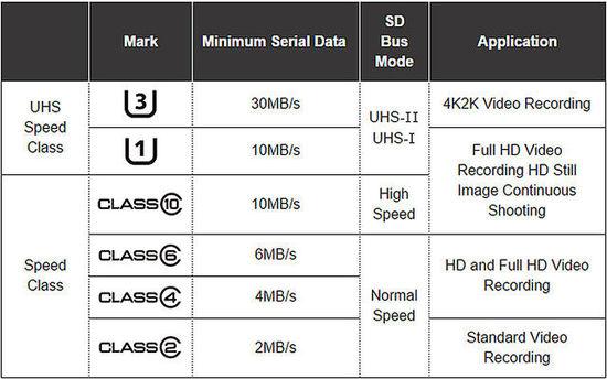

  C 内包含一个数字的标志,就代表了普通情况下的最低写入速度。五年前拥有一张 C10 卡可能还是一件值得炫耀的事,可如今 Class 速度已成为最低标准。
UHS 格式写入速度
  英文 U 内嵌一个数字的标志,表示 SD 卡在支持 UHS 的设备上所能发挥的速度性能。现在只有 10M/s 的 U1 和30M/s 的 U3,表示最低连续写入速度为 10M/s 和 30M/s;如果看到 U2,那不是假货,就是 U2 乐队限量版了🌝。

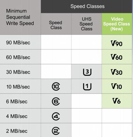

  因为 SD 卡越来越广泛地运用在摄影上,SD 协会也早早发布了视频速度标准,标志为大写英文字母 V 后跟速度数值。最高你可以看到 V90 的速度,已经可以和部分 CF 卡相比。

  挑 SD 卡,看参数,也看品牌。如果你实在不清楚自己需要怎样的卡,SD 协会提供的这张表格值得参考:
  简而言之,先考虑最影响体验的速度,如果用在卡片相机上,我建议最低购买 U1 的卡;如果你有收到其他维修同行的一台 GoPro,U3 的「高端货」怕是少不了。容量方面可以参考自己手机摄影/摄像的空间用量,如果你没有太频繁的拍摄需要,32GB 和 64GB 是较合理的容量——小了怕不够,太大怕浪费。如果你的手机支持外置储存卡,又或者你拥有收到其他维修同行的一台任天堂 NS,那带有 A1 标志的卡更适合你。
