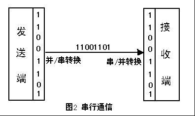

  串行接口是什么?就是我们常说的串口,是指数据在有限的几个IO上按照顺序,一位一位的进行传输。这类有很多:UART、IIC、SPI、CAN、USB等等,只要是串行传输的接口,都是串口的一种。这里值得一说的是,由于早期人们都习惯把UART口称为串口,所以大家所说串口的时候一般特指UART接口。
