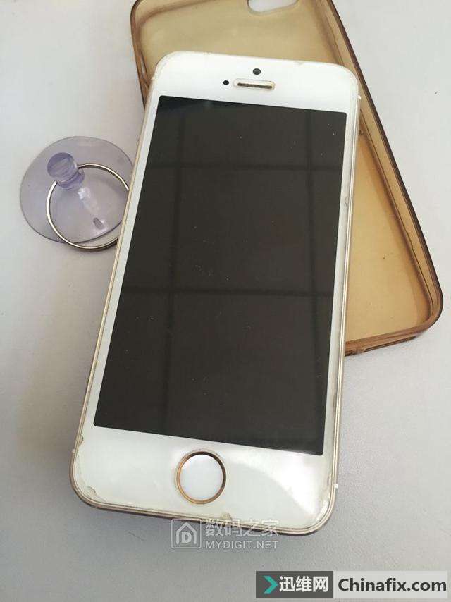

  由于不是自己的手机,拆解前肯定要先看看手机开机是否正常,如果拆开以后发现手机不开机就 有苦说不清啊!

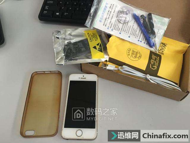

  马云家买的配件,很便宜,38大洋,送数据线钢化膜,手机拆解工具一大堆!
  看到底盒里有张这个单子,一看有好评返现的,就知道人家看评价来买都是被误导的。估计这个电池还比不上原装的。
  说明书,对于我来说,直接忽视。
  数据线,看接口,很毛糙

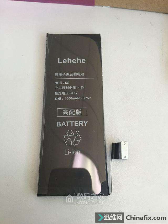

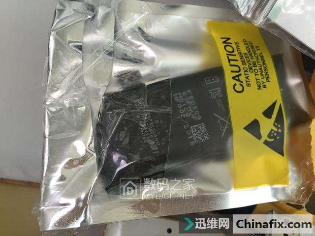

  主角,电池!

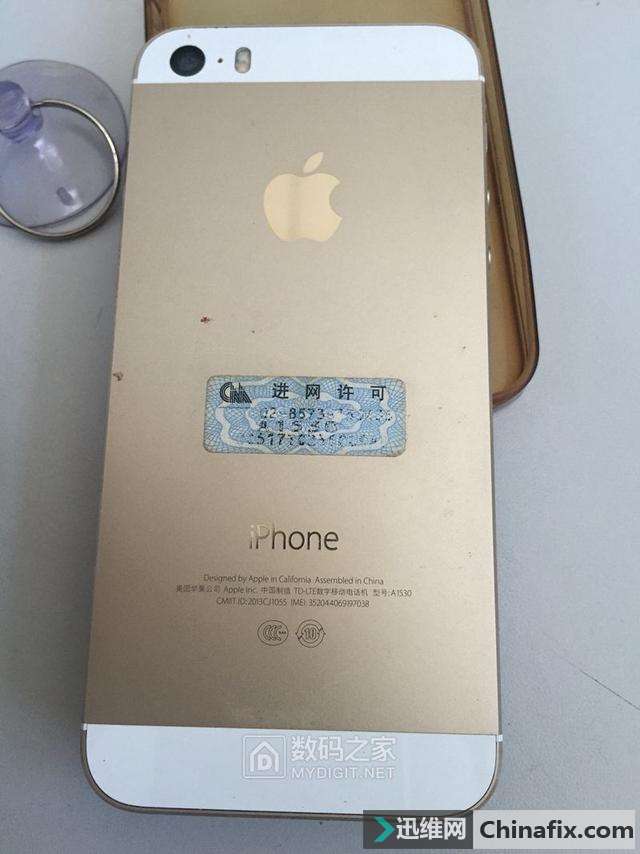

  手机背部,A1530那确定是5S啦

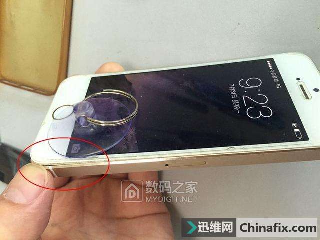

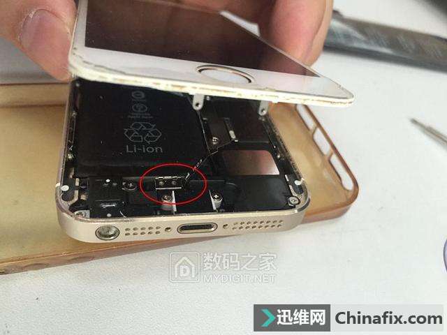

  开拆

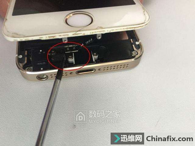

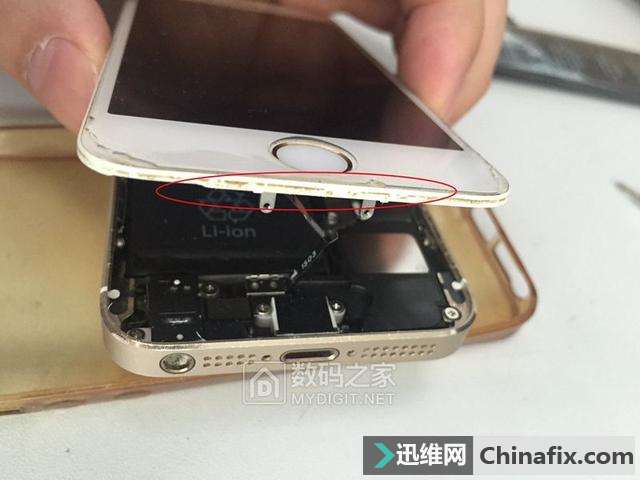

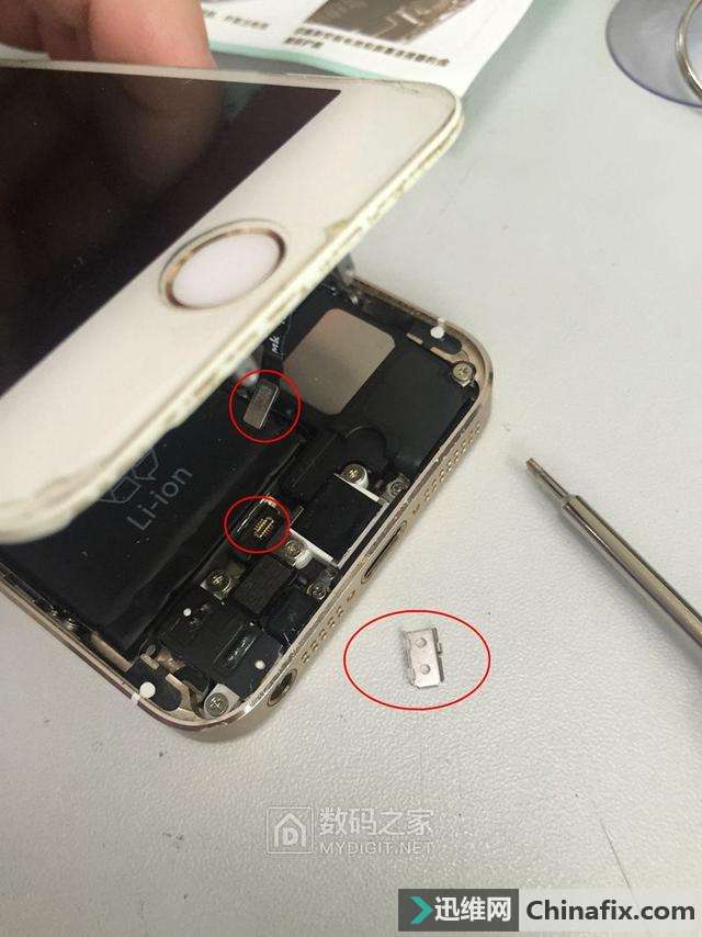

  知道底部有排线,就小心又小心!从底部开拆,开了一点缝,就见缝插针
  果然,排线在下面拉着,这反人类的规划估计害了不少人。

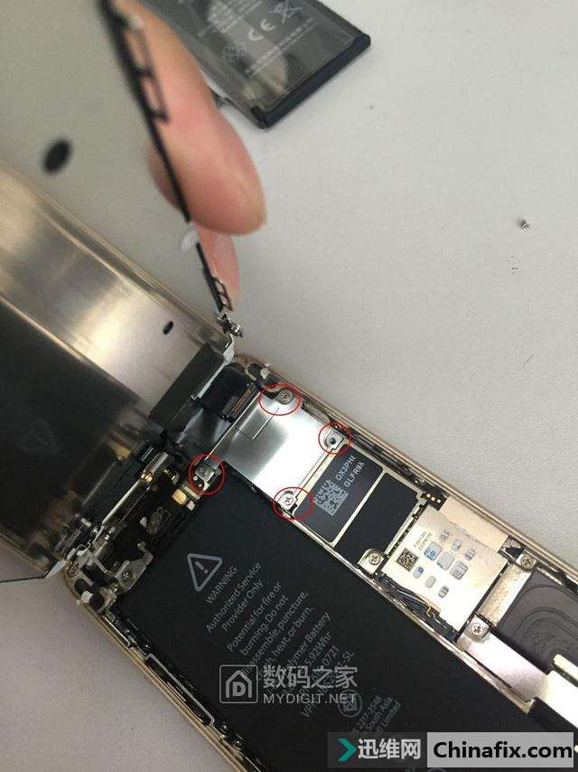

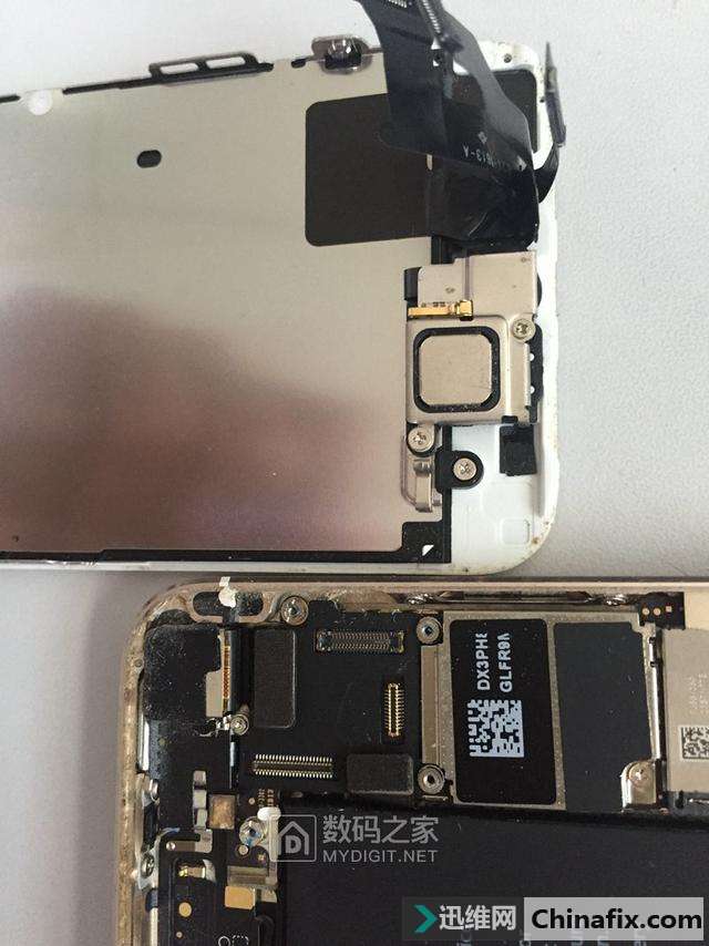

  挑开小铁片
  取下屏幕的四颗螺丝!
  取下电池的两颗固定螺丝
  原装屏幕,没有看到什么易碎保修贴,看来是我第一次拆开它,那怪开盖时那么紧

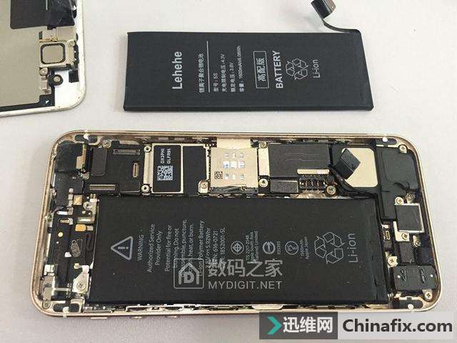

  两块电池的合照

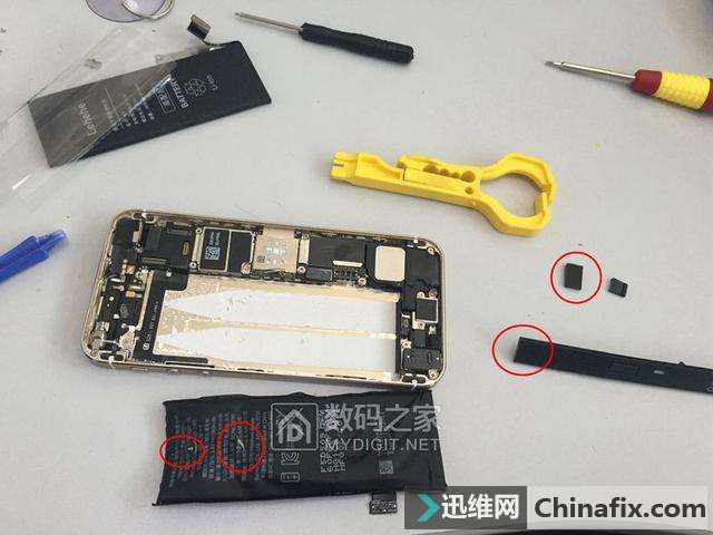

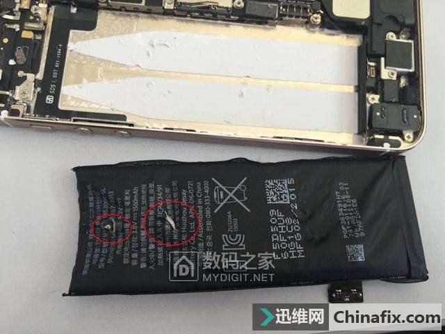

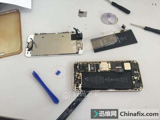

  最狗血的剧情来了,拆,居然拆不下来电池,这双面胶质量实在太好!
  于是我用撬棒来撬电池,居然断了!!!再用小光驱的挡板来拆,也断了,我知道不能用螺丝刀来撬,但是尖锐的塑料片也会把电池刺破,然后也会短路,也会冒火花,冒烟……
  报废的电池,差点成为定时*WF词语*。好在没有出事。阿弥陀福……

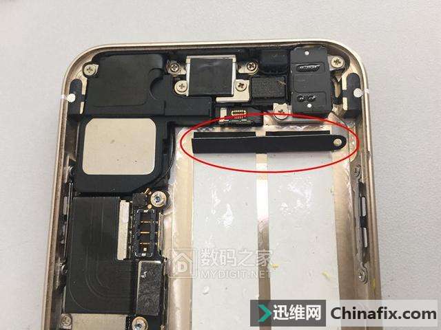

  拆下电池发现电池底部居然有拆解电池的“钥匙”,拔出这个,就能轻松拆除电池的背胶。真为自己的智商捉急 啊!!!
  装好电池,原路返回,苦于没有镊子,用小螺丝刀装铁片也是考验我!不过还是被我快速成功搞定!
