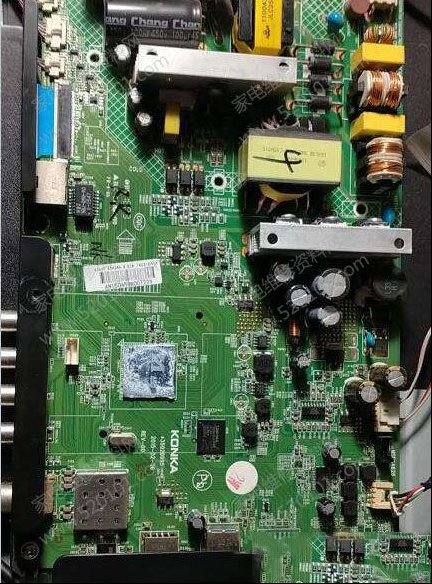

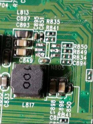

    收到同行送来的故障机壹台康佳LED55K35A液晶电视,故障表现为三无不开机,打开后盖初步查12V电压正常,背光电压100V正常,查3.3V电压正常.1.15V电压正常,1.5V电压正常,5V电压正常,怀疑是程序出现问题,因为当时有事,所以暂且放置在店里未仔细检查,晚上回家再次打开电视,隐约听到有尖叫声,无法确定尖叫声是在哪里,但能肯定的是三合一主板里发出来的尖叫声,估计是哪里短路造成,但是量了那么多电压都是正常的,不应该有知路现象,于是下载此机型(35020995板)图纸,一个一个分析,发现5V电压有好几个,但是有一个电压未检测到(5V_USB),测量该电压为0V,是从N805由12V转变5V,从该芯片6脚输出,断电量对地电阻为0V,直接用风枪把N805吹下来,阻值恢复正常,查看图纸,该芯片只供USB供电视,直接拆掉开机,一切正常。
