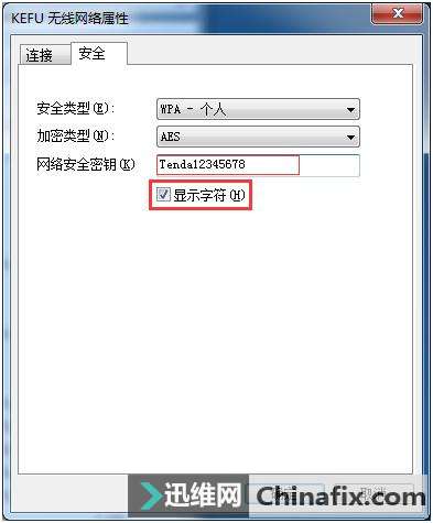

  1.点击电脑右下角的Internet 访问(小楼梯),找到你自己家的无线WiFi信号,右键单击无线WiFi信号——选择“属性”。
忘记wifi密码如何维修?三种方式帮你找回wifi密码  2.然后你就会看到以下这个界面了,勾选“显示字符”,然后你就可以看到自己的无线WiFi密码咯。

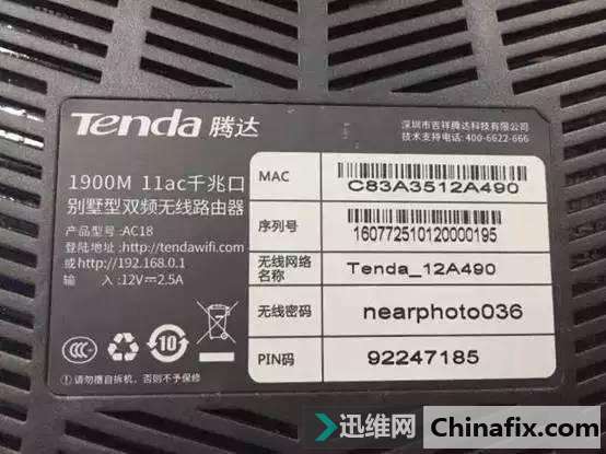

  首先,进入路由器界前,如果你不知道路由器的登录地址,请看一下你家的路由器底部的贴纸信息,像这样的:
忘记wifi密码如何维修?三种方式帮你找回wifi密码  PS:腾达路由器,如AC6/AC9/AC15/AC18/F9初次登录是没有登录密码的,需用户自己设置(意思就是只有你自己才知道呢)。

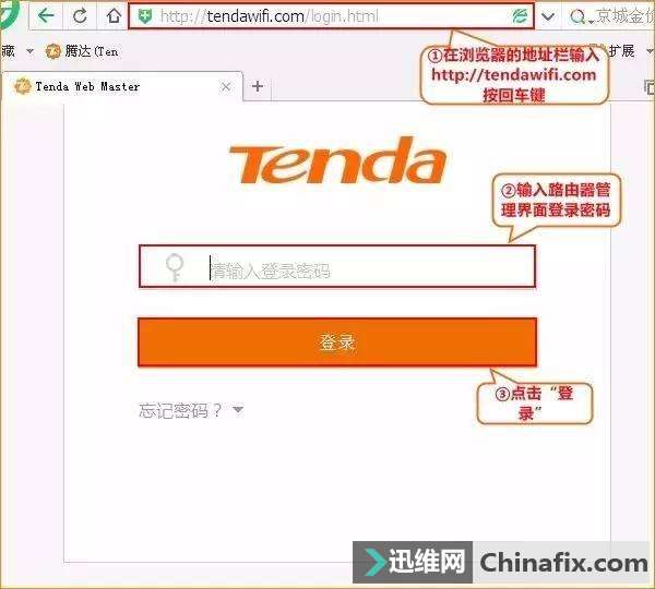

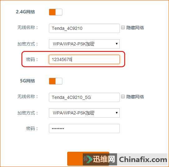

  弄清楚这些信息后,我们可以进入路由器界面了,在电脑中打开浏览器,在地址栏输入192.168.0.1或www.tendawifi.com,按Enter键。然后会要求输入路由器管理密码,把路由器管理密码填进去,点击登录即可!

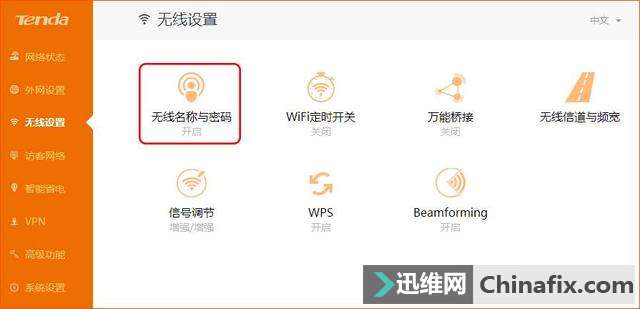

忘记wifi密码如何维修?三种方式帮你找回wifi密码  进入路由器界面后,点击【无线设置】——【无线名称与密码】,然后就可以查看到相应无线WiFi密码咯。

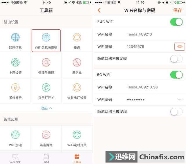

  如果你的路由器是腾达AC系列或F9,你还可以直接用腾达路由智能APP查看。直接打开腾达APP,点击【无线名称与密码】就可以看到相应的无线WiFi密码咯!

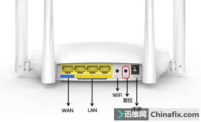

  如果是这种情况,那只剩一种方式了——重置路由器
忘记wifi密码如何维修方式三:
  重置路由器
  路由器都会有一个RST(reset)的按钮或小孔,用牙签或笔尖戳一下,大概10-15秒就可以把路由器恢复出厂设置。恢复出厂设置后,需重新设置路由器上网和相关密码。路由器设置方式请参考>>路由器设置教程
忘记wifi密码如何维修?三种方式帮你找回wifi密码  温馨提示:回复出厂设置需谨慎,不懂设置路由器的亲请不要轻易尝试,不然小编怕你上不了网。
