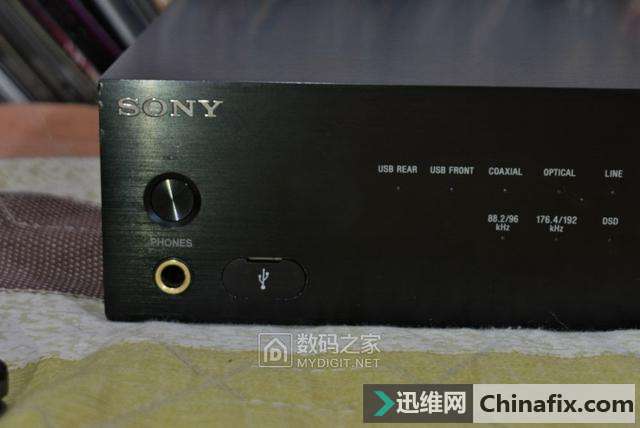

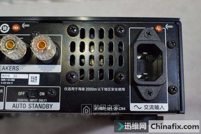

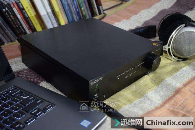

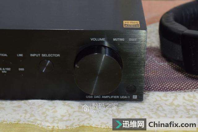

机器外观

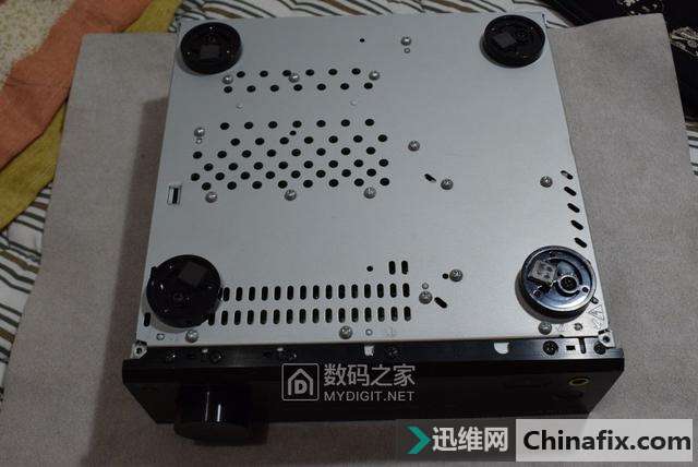

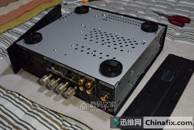

可以看出机器前面板和上面板是一体的,并且是非常厚的金属,我做了个实验,人站在上面毫无问题

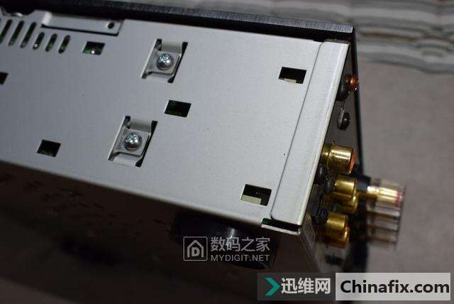

两个侧面各装了一个装饰塑料板,同时看出底面、侧面和后面是一整块金属

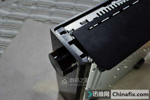

打开之后的样子

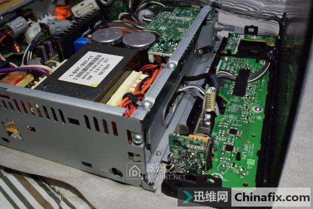

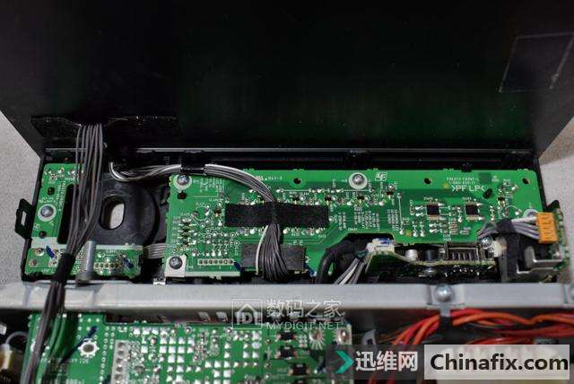

主体和前面板之间的连接情况,可以看出操作和指示电路板是独立嵌在机身框架之外的部分,规划非常精巧
操作面板后面的整体布局

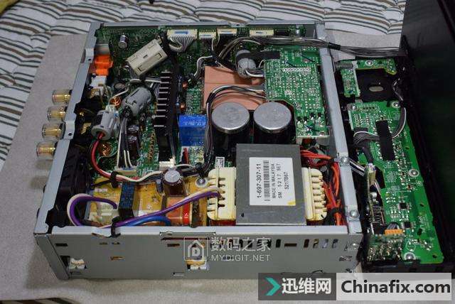

机身内构造

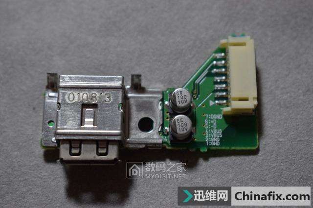

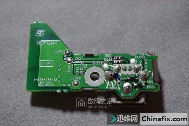

前置USB接口正面
前置USB接口背面

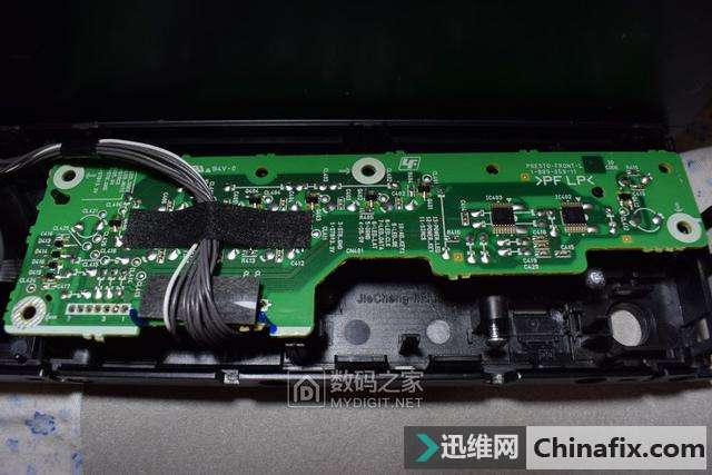

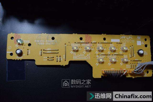

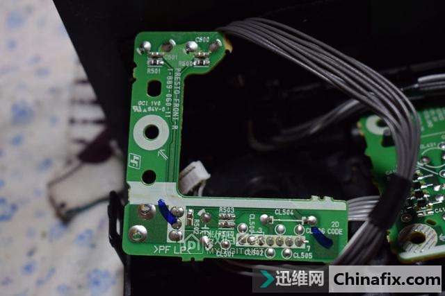

按键和指示电路板正面,含开关、模式选择按钮和九枚指示灯
按键和指示电路板背面

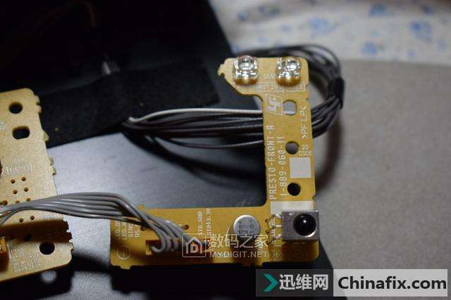

红外遥控接收模块背面
红外遥控接收模块正面,右下角那个就是接收器,含另外两枚指示灯

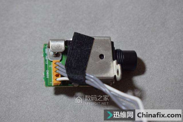

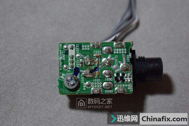

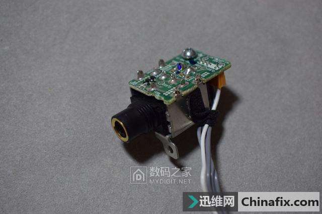

6.35耳机接口模块

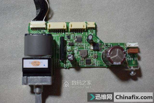

音量控制旋钮模块,包含电动驱动马达
音量控制旋钮模块背面
音量控制旋钮模块侧面

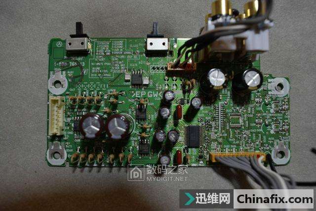

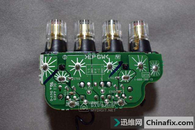

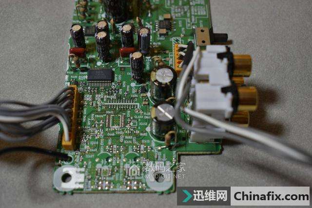

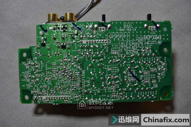

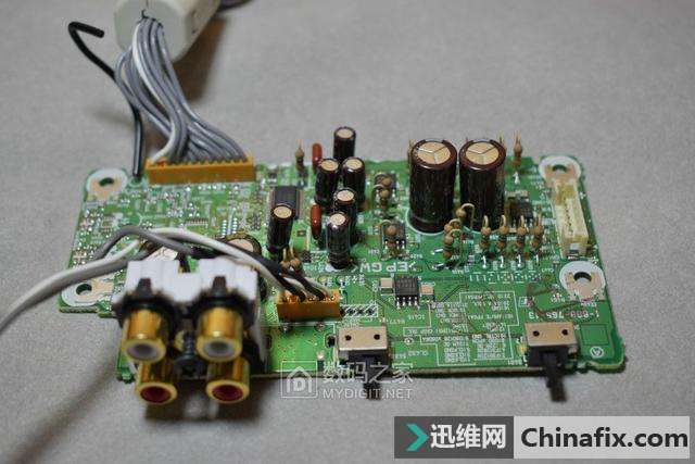

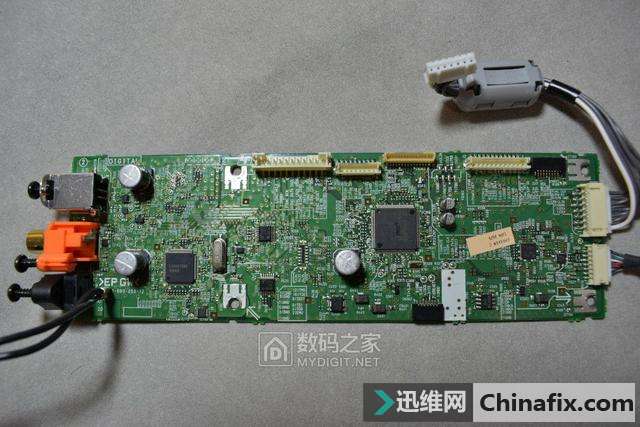

含LINE OUT、IN接口的电路板正面
含LINE OUT、IN接口的电路板背面

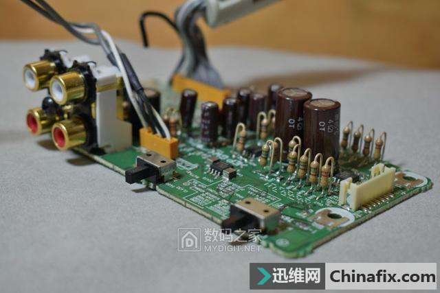

含LINE OUT、IN接口的电路板侧面,电容周围这些小巧玲珑的电阻器是为提升音质而规划的
其中的芯片为BB公司高音质解码芯片PCM1795
含LINE OUT、IN接口的电路板

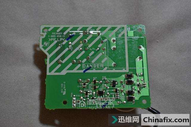

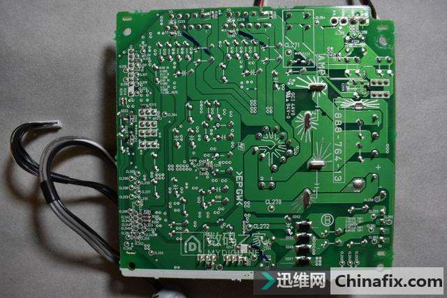

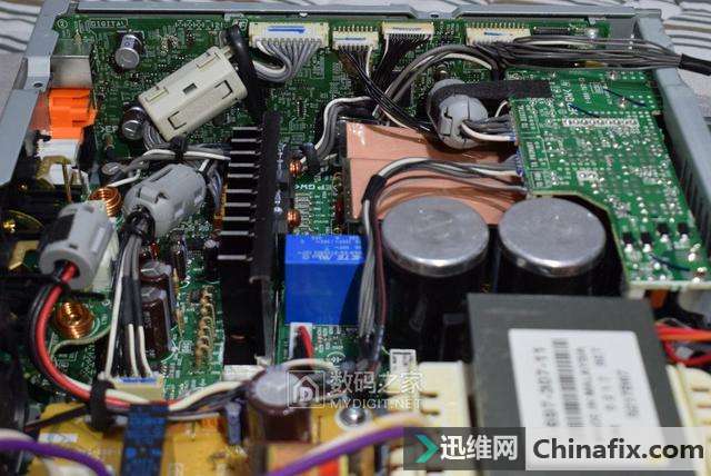

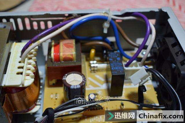

市电进来后先进的这块板,我们临时称它为电源模块

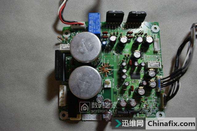

功放模块
功放模块背面

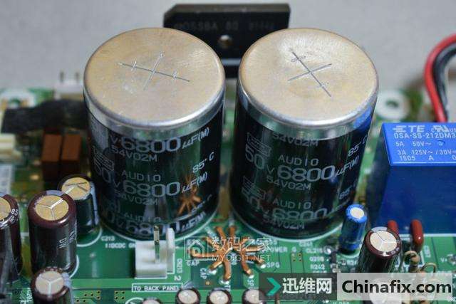

超大电容器应对声音信号的剧烈变化,单点接地结构带来跃动感的音质

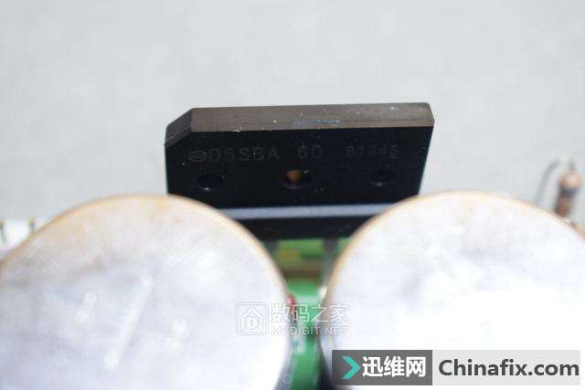

D5SBA60整流桥

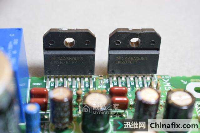

德州仪器LM2876TF功放器,左右声道独立

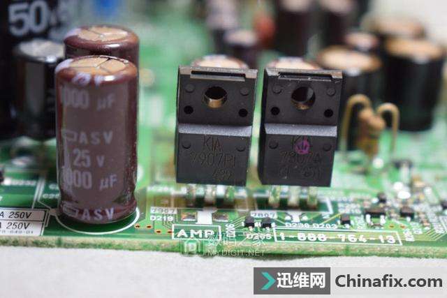

KEC公司KIA7907、7807稳压三极管

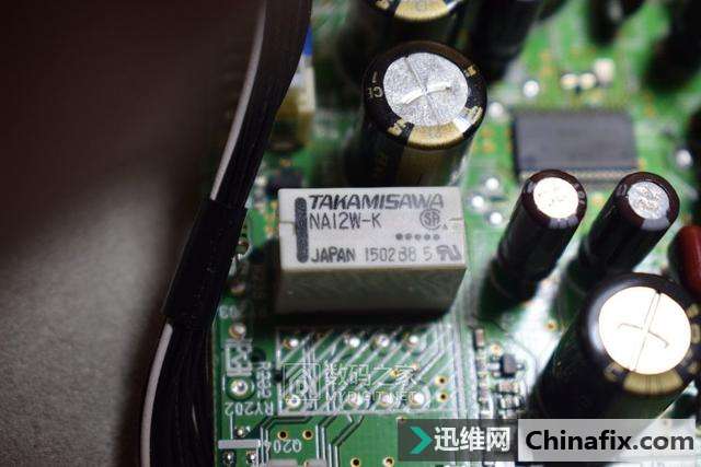

信号切换继电器TAKAMISAWA NA12W-K

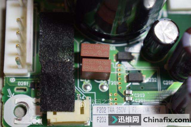

SG SCT T1A 250V塑封式保险丝

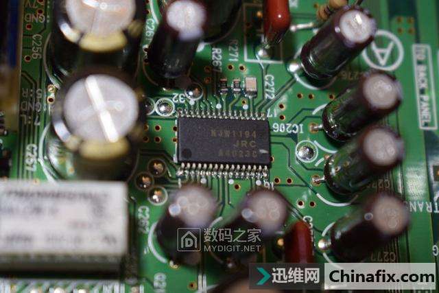

NJW1194电子音量控制芯片,有效降低失真

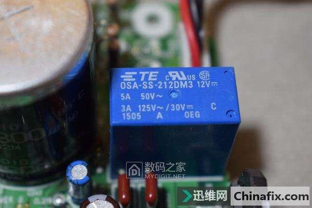

功率继电器

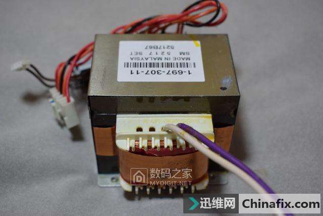

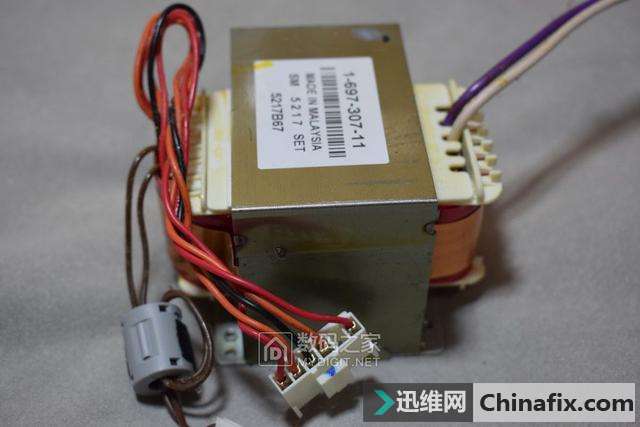

马拉西亚产变压器,真空浸渍清漆,减少运行噪音

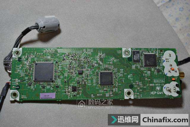

数字模块,“心脏”都在这里
数字模块另一面

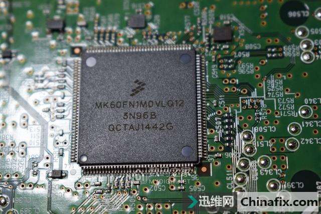

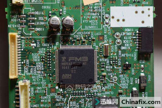

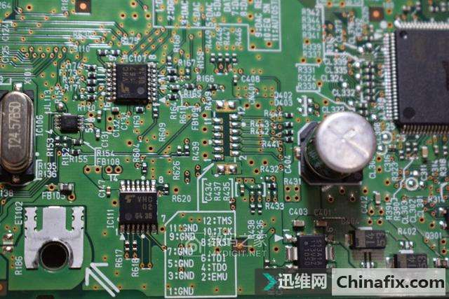

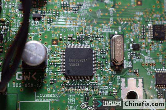

数字模块局部,这块最大的芯片的作用暂未查询到,大致应该是控制芯片

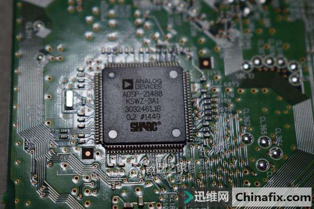

ADI公司ADSP-21488高性能第四代DSP,DSD母带重制引擎

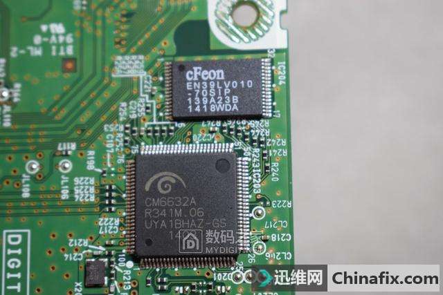

USB音频处理引擎CM6632A,其上面的芯片是CMOS快闪记忆体,可能相似于主板BIOS的作用

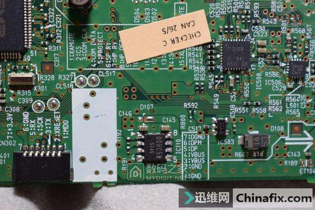

数字模块局部,这块芯片作用暂未查询到
数字模块局部
数字模块局部
数字模块局部,这块芯片的作用暂未查询到
数字模块局部

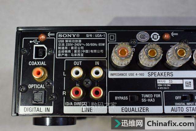

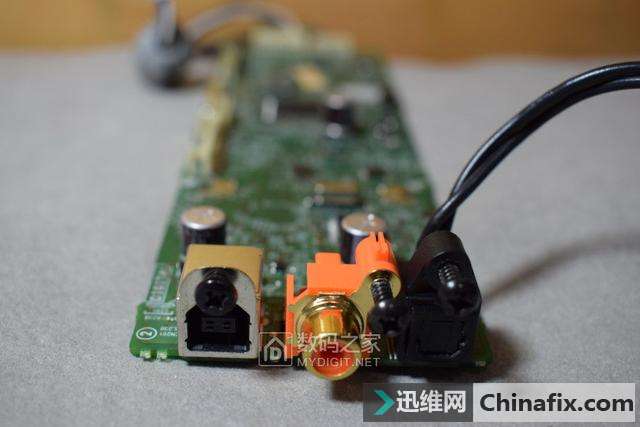

数字模块上的后置USB、同轴、光纤接口

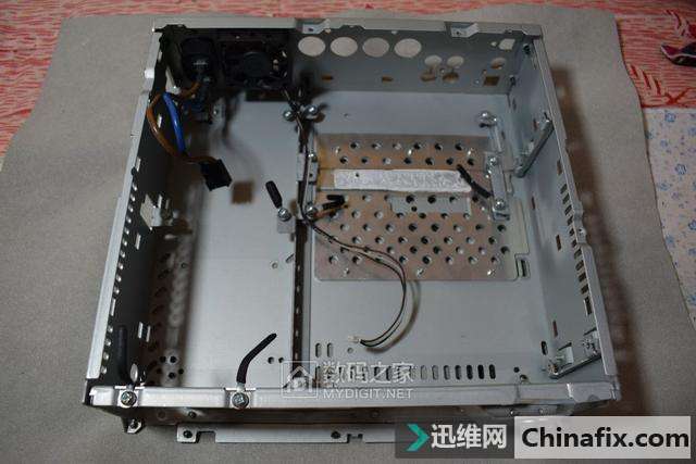

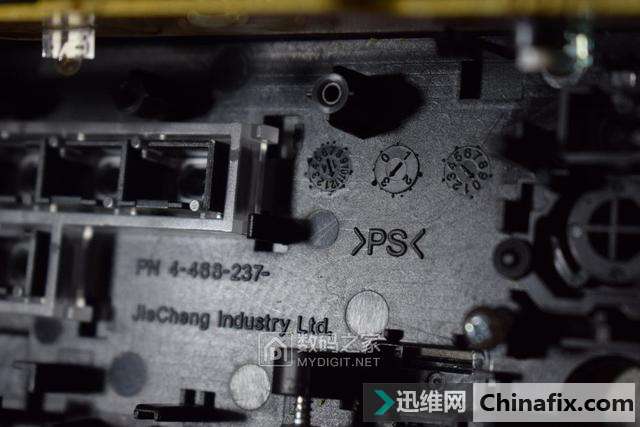

机身框架

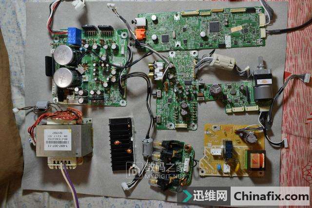

主要部件合照
