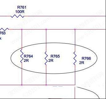

摘要: 收到同行送来的故障机壹台康佳LED55K35A液晶电视,故障表现是有声音黑屏,拆机测灯条接线端开机有电压,外接工装灯条可以亮主板没问题。断定屏幕灯条损坏,拆屏换灯条修复。为了延长灯条耐用,减小灯条电流。 开机正 ...
       开机正常工作时是176V,(176除以54个灯珠=3.259V)去掉电阻R765,灯条工作电压降为165V (165除以54=3.055V),亮度没有明显降低。
