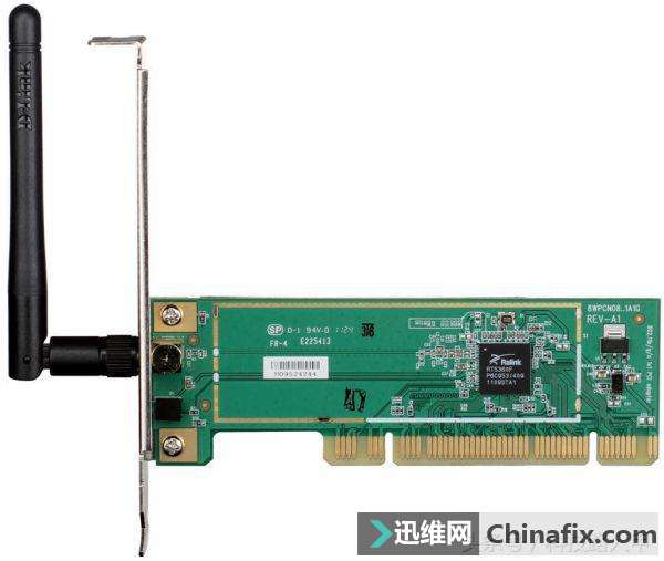

  总体来说网卡分为有线网卡和无线网卡,但是无论是那中网卡又都有百兆千兆之分,顾名思义,千兆网卡的传输速率是1000Mbps(千兆),而百兆网卡(普通网卡)的传输速率是100Mbps(百兆,)千兆网卡是百兆网卡传输速率的十倍,此外,丢包率(Loss ...)的不一样。丢包率与数据包长度以及包发送频率相关。
无线网卡

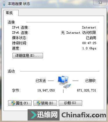

  怎么区分电脑网卡是百兆还是千兆网卡?
  两个方式软件测验判断,例如鲁大师,还可以通过本地连接的速度进行查看,如下图:可以看出常规栏里的速度是1.0Gbps就是千兆网卡(当然你的带宽也得大于100M)现在大部分网卡也都是根据你的带宽自动侦测的

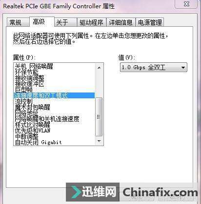

  如果是100M的宽带怎么查看网卡支持不支持千兆?
  上边已经提到过了,现在大多网卡都是根据网速带宽自动侦测的。那么100M宽带网卡速度栏会显示100M,怎么才能知道此电脑网卡支持不支持千兆呢?很简单:右键网卡属性,高级,速度与双工,如果有1.0Gbps选项说名是千兆网卡
