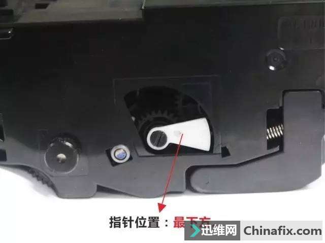

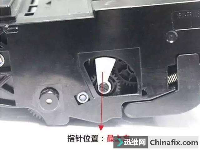

1理光377打印机存在光电传感器
  打印机通过光电传感器检测硒鼓里碳粉剩余量,硒鼓上有一个白色块指针,指针会随着碳粉容量的变化移动,当硒鼓里碳粉容量是满时,指针位置在最上方,打印过程中,随着碳粉容量的减少,指针会往下移动,当硒鼓里没粉时,指针的位置在最下方。
  硒鼓里没有碳粉。硒鼓里有碳粉。

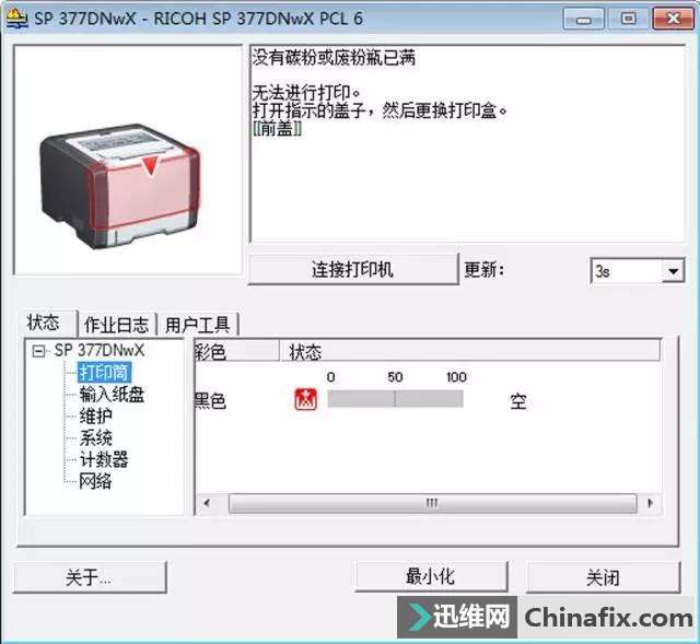

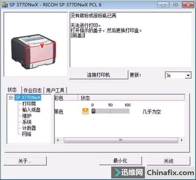

2大映耗材场景模拟测验。
  大映耗材工程师做低粉和空粉盒测验过程中,在这两种情况下,打印机报“几乎为空”或“空”。
  1测验完一片芯片寿命后,在硒鼓不加粉的情况下,更换全新的芯片上机,打印200张左右,打印机报“几乎为空”。
  2在硒鼓里没粉的情况下,安装全新的芯片上机,打印几十张左右,打印机报“空”。
为什么会出现这样的情况?
  光电传感器通过光感检测硒鼓里的碳粉剩余量,当传感器检测不到碳粉时,会自动默认为硒鼓里没有碳粉,传感器反馈检测信号给打印机,打印机通过信号判断硒鼓里碳粉的容量情况,当容量为空,打印机对芯片写入标志硒鼓里碳粉容量为空的数据,同时打印机报“空”或“几乎为空”。

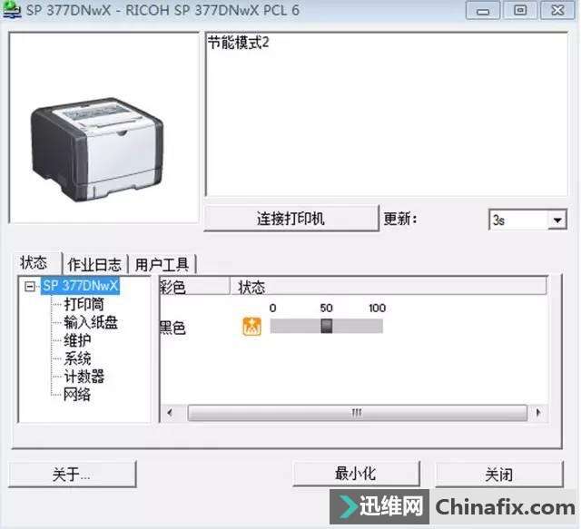

  打印机面板上只有三个灯提示打印机的状态,根本不能查看打印机的状态。
那如何查看打印机状态?
  需通过打印驱动的监控软件或者网络查看打印机状态。

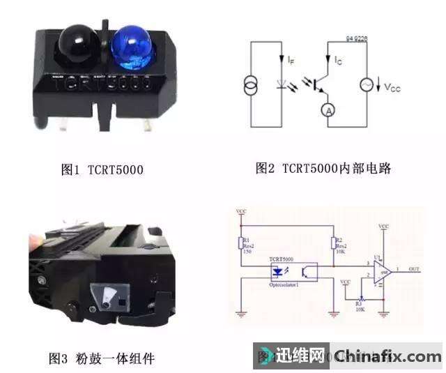

  以常见的TCRT5000 为例,介绍反射式光电传感器的工作原理。
  图1 是TCRT5000 的外观,图2 是TCRT5000 内部电路,可以看到TCRT5000 的两个管组成,一个发送一个接收,接收管接收到光后会在电路中产生一个电压,接收光量越多时电压越大,图3 中的白色滑块正对白色滑块时(处于白色方口位置)时,会和没有挡住时(黑色)所产生的电压有显著分别,所以在TCRT5000后接比较器输出后,送入单片机检测电平的高低,可以检测到滑块有没有被挡住,也就是可以检测硒鼓里有粉或者没粉,图4 是TCRT5000 典型使用电路。
