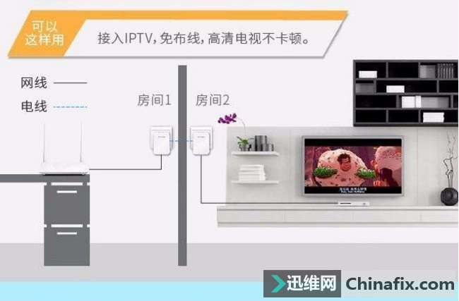

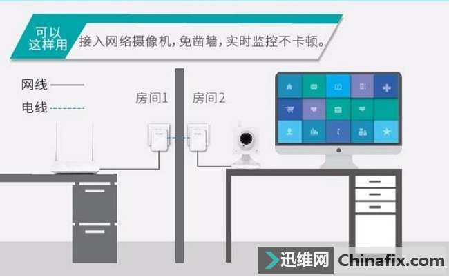

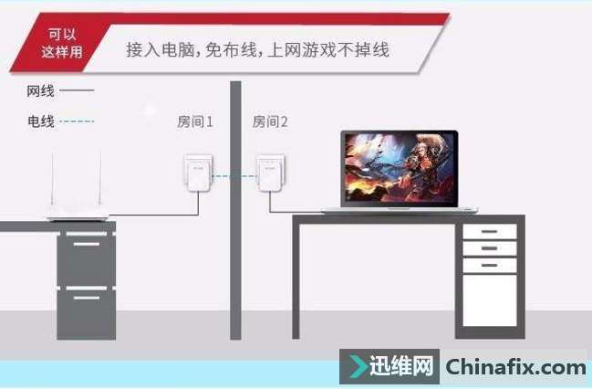

  电力猫运用家庭或办公室现有的电力线和插座组建成网络,用它连接PC, modem,机顶盒,音频设备,监控设备以及其他的智能电气设备,方便传输数据,语音和视频。电力猫具有免布线、即插即用的特点,能通过普通家庭电力线传输网络信号。
电力猫怎么用 图2
电力猫怎么用 图3
电力猫怎么用 图4

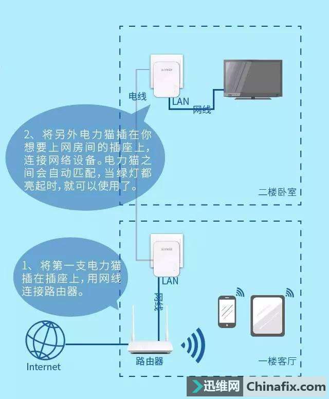

  下面以腾达PH3电力猫为例,分享一下电力猫的运用方式。
电力猫怎么用 图5
1. 电力猫A通电,用一根网线将路由器LAN口与电力猫A连接起来。
2. 把电力猫B插到您想要扩展网络位置附近的墙插/排插上。正常情况下,电力猫通电后1分钟内会自动组成电力线网络,此时PLC指示灯会变为绿色常亮。
电力猫怎么用 图6
温馨提示:
  若电力猫自动配对不成功,则需进行手动按键来组网,建议将两个电力猫放到同一个插上方便组网操作。
  首先按着电力猫A的Pair按钮1~2秒,此时电力猫A的 PLC指示灯会闪烁。然后按着电力猫B的Pair按钮1~2秒,此时电力猫B的 PLC灯也会闪烁,待两个电力猫的PLC指示灯变为绿色常亮就说明手动组网成功。最后把电力猫A连接路由器,电力猫B放置在你想扩展信号的墙插上即可,请根据实际网络环境可与电脑PC连接也可以与网络电视连接。
