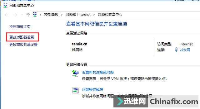

2. 点击【更改适配器设置】
网络掉线如何维修 图3

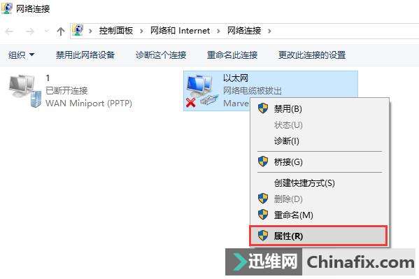

3. 右键单击【以太网】,然后点击【属性】
网络掉线如何维修 图4
