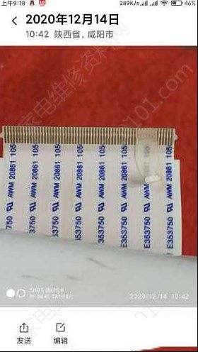

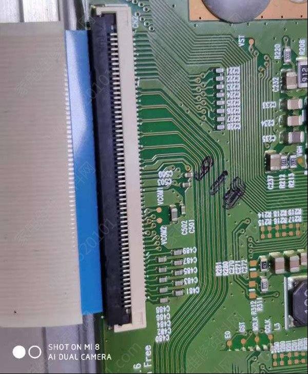

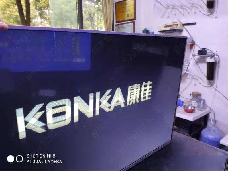

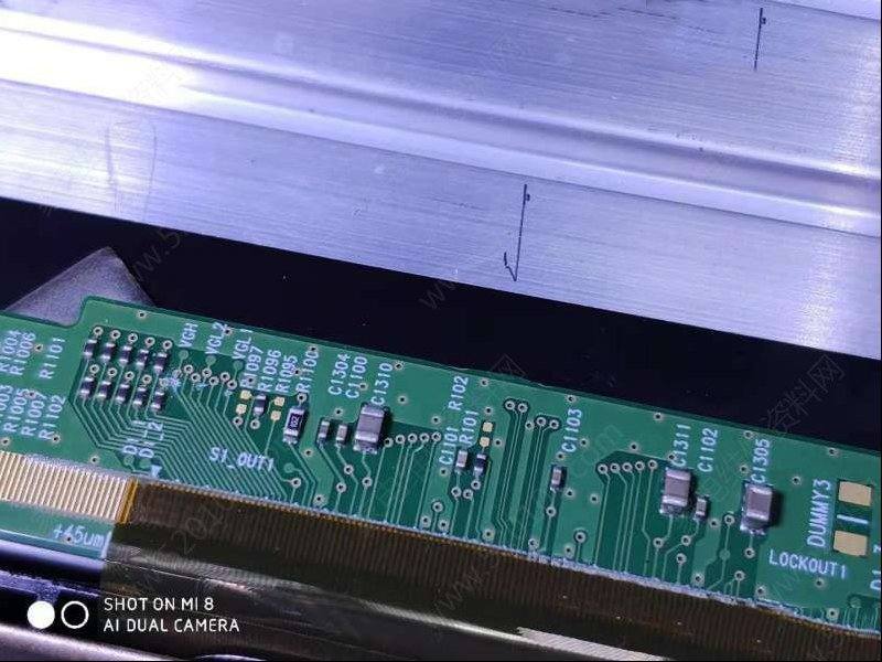

摘要: 收到同行送来的故障机壹台康佳LED50X8800U液晶电视,故障表现为图像有重影,下图所示,拆开机器,断开软排线任一边断开那边白屏幕,未断开那边黑屏幕,且无论断开那边左边都有闪动横细条。这个是LG屏的通病故障,经过询问 ...
    收到同行送来的故障机壹台康佳LED50X8800U液晶电视,故障表现为图像有重影,下图所示,拆开机器,断开软排线任一边断开那边白屏幕,未断开那边黑屏幕,且无论断开那边左边都有闪动横细条。这个是LG屏的通病故障,经过询问同行后得知切割右边VGH后图像不重影了,不过整个屏幕颜色偏淡,红色就像红棕色,后来隔离(用1CM的纸片)逻辑板靠近VGH几条线,故障基本修复。
