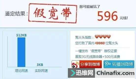

  ▼  1.查清运营商是否偷工减料  理论上,百兆光纤的下载速度能够达到每秒12M,但很多小运营商根本没有能力做到,在宣传时不清楚概念,百兆宽带不说明是共享宽带, 不少消费者容易落入圈套。
   “独享宽带”是每家独享这100M的宽带,“共享宽带”则是小区共用这100M宽带。
  共享宽带的特点是,白天没有那么多人运用的时候,网速很正常,但到了晚上一旦出现上网高峰,实际网速就会大大降低,这就是为什么有些小伙伴在晚上上网总是卡出翔…
网络卡慢 教你三招轻松搞定 图2
  大家在办理光纤的时候一定要问清楚,百兆宽带到底是独享还是共享的!

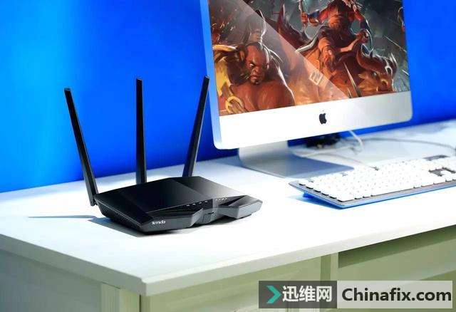

  2.换收到其他维修同行的一台光纤专用路由器  这几年互联网飞速发展,家里需要联网的智能设备越来越多,光手机就得四五部。许多老旧路由器的无线速率还停留在802.11n,而且带机量有限,连上的设备少的话还可以正常运行,设备一多,掉线、重新启动、断网各种问题就来了,旧路由根本无法发挥百兆光纤的性能。
  如果是这种情况,腾小妹建议你换收到其他维修同行的一台光纤专用的双频智能路由器。
网络卡慢 教你三招轻松搞定 图3
  例如,腾达AC18支持802.11ac协议, 2.4G和5G信号双频并发可达1900Mbps,5G信号干扰少,网速快,2.4G信号穿墙性能好,覆盖范围广。选用美国博高性能处理器,搭配128MB DDR3高速内存,数据处理性能比同类产品快30%,更比上一代11n标准的路由器快3倍, 能完美搭配家庭百兆光纤,助你轻松搭建稳定流畅的家庭网络!

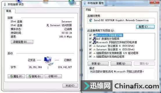

  3.搞定电脑网卡限制问题  打开电脑,按以下几个步骤查看一下你电脑的网卡是不是设限了▼
  第一步:打开“网络和共享中心",找到"本地连接"(或无线连接),打开"属性",如图所示。
网络卡慢 教你三招轻松搞定 图4
  第二步:在本地连接属性界面,点击"配置"。
网络卡慢 教你三招轻松搞定 图5

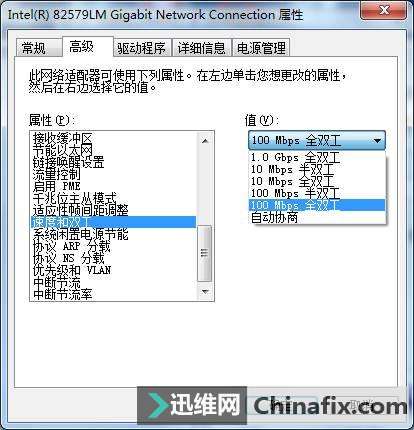

  第三步:在网卡高级属性设置界面,点击选中左侧的"速度和双工",然后在右侧的值中选择"1.0 Gbps全双工",点击"确定"保存设置。
网络卡慢 教你三招轻松搞定 图6
  有小伙伴可能会问:  为什么我电脑里的“值”那里没有1.0 Gbps啊?
  很简单,因为你的电脑网卡不是千兆网卡呗~
  路由器都更新换代啦,你的网卡却只停留在单频百兆的?
  如果你的电脑网卡还停留在百兆,建议你可以给电脑换个千兆的无线网卡哈!
