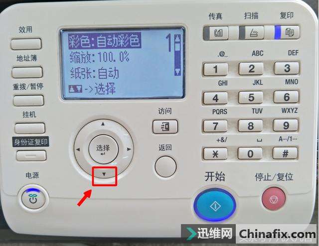

  2.按下【下箭头】,如图所示

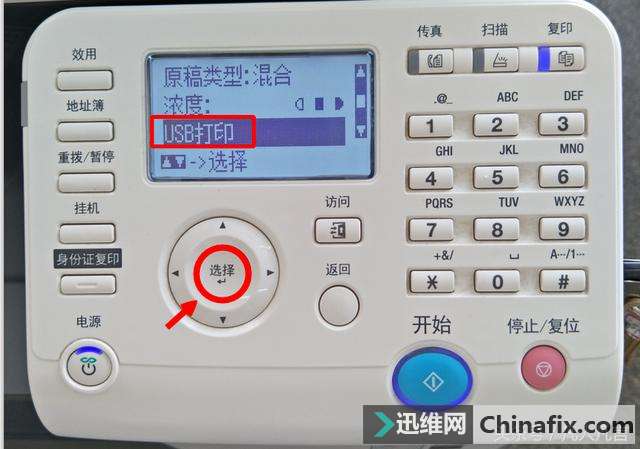

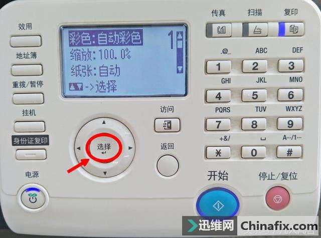

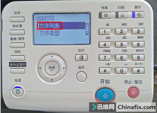

  3.找到【USB打印】,点击面板上的【选择】按钮

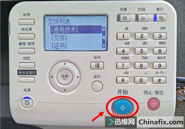

  4.在文件列表中找到你要打印的文档
  5.点击面板上的【开始】按钮

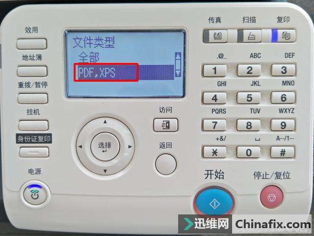

  注:这种类型的打印机只支持PDF和XPS格式的文档
  注:面板上的【选择】按钮,相当于回车键
