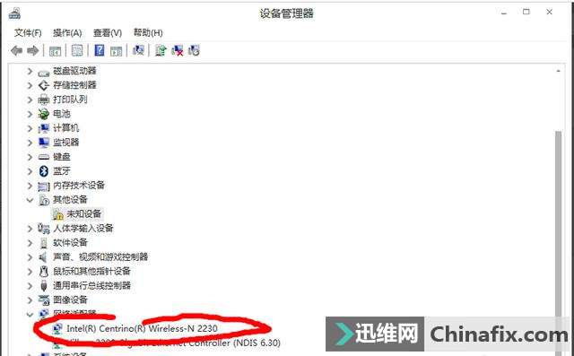

WiFi无法连接到网络2. 无线网卡驱动问题
  启用无线WiFi后还是连接无反应无线WiFi的话,请查看一下是不是驱动问题。
  右键点击【计算机】选择属性——选择【设备管理器】,在【网络适配器】中可以查看驱动是否完好,如有感叹号说明驱动需要安装或者更新。

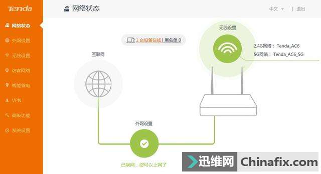

WiFi无法连接到网络路由器设置问题
  如果路由器设置了MAC地址过滤,没有开启DHCP服务,IP地址分配个数少,路由器后台黑名单限制,设备连接数超过路由器限制值都会造成无线WiFi无法连接的情况。
  可以进入路由器查看后台设置,比如腾达路由器默认管理IP为192.168.0.1,在浏览器输入192.168.0.1,然后Enter即可进入路由器界面查看。
WiFi无法连接到网络  另外,信号太弱或不稳定也会导致连接失败。如果所处的位置离路由器太远,无线WiFi自然会比较弱,无线WiFi太弱的情况下通常会出现连接失败的情况,请将路由器摆放在较空旷的位置运用,这样无线WiFi覆盖效果会比较好。
