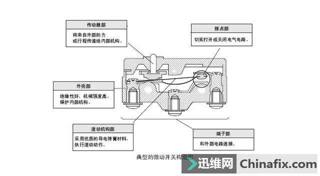

  传统结构的微动分压柄(也就是我们常说的“点”),防尘盖帽,金属弹簧片,端子和底座。通过点击压柄,金属弹簧片上的触点与下方端子上的触脚接触一次,然后就会导通电流发送一次电信号,随后复位,这样就完成了一次点击过程。
  通常鼠标变双击的原因是,在用户运用一段时间后弹簧片上的触点磨损造成老化(氧化),导致接触不良,或者触点位置偏移都有可能使鼠标单击变双击。一般认为鼠标微动的寿命都是跟金属弹簧片有关,特别是弹簧片上的触点,因此为了加强弹簧片的耐用程度,厂商都会用物理或化学工艺加强弹簧片的耐磨损能力,甚至运用黄金来提升触点的电气性能。

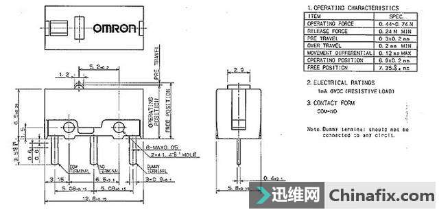

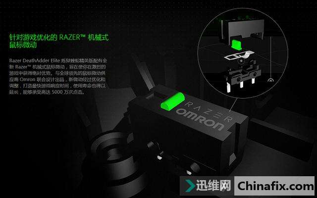

  欧姆龙微动:欧姆龙是微动品牌中最出名的,欧姆龙微动分白点,红点,绿点,灰点和蓝点等型号,其中又分为国产和日产两个主要产地,所有国产欧姆龙微动均是银合金触点,而几乎所有日产微动(D2F-F是银合金触点)则是实打实的金合金触点,后者在质量与可靠性上要略胜一筹。
欧姆龙微动结构图

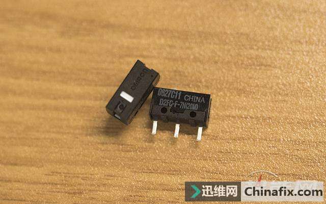

  国产欧姆龙微动的命名与日产欧姆龙微动有一点分别,举个最典型的例子:国产欧姆龙微动有白点D2FC-F-7N,绿点D2FS-F-N,蓝点D2FC-F-K等,而日产微动名字前缀只有D2F,无论日产灰点或白点都是这样。欧姆龙微动中最经典的当属D2FC-F-7N白点微动,干脆利落回弹快速是其最大的特点,但缺点是点击寿命只有500万次,再有就是运用普通的金属触点,在运用一段时间后容易双击。
  以图中的白点微动为例,微动中左上角的这串数字代表的是生产日期和产线编号,CHINA即产地为中国,括号中的20M含义为按键寿命为2000万次。对了,如果后缀有“OF”,则表明微动的寿命更加长,手感更加干脆均匀,可以简单理解为加强版,比如D2FC-F-7N(10M)OF和D2FC-F-7N(20M)OF。

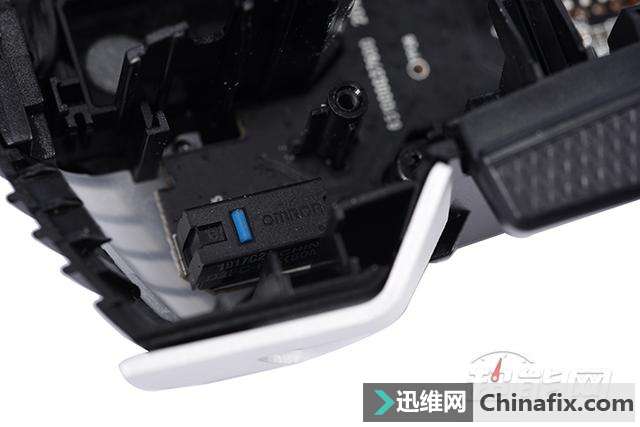

  蓝点D2FC-F-K应该是国产微动中的顶级货色,按键寿命达到了5000万次,是现在理论寿命最长的微动之一。海盗船GLAIVE鼠标用的就是这款微动,力度柔和,韧性很好,几乎没有滞后感。

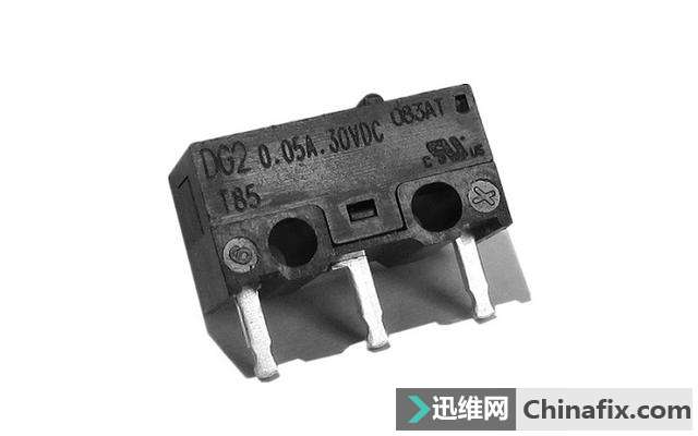

典型的DG2 T85黑点微动
  Cherry的微动几乎也是一个标杆般的存在,在质量上要优于大部分品牌,多数Cherry微动用的是金合金触点,只有DG6用的是银合金触点。Cherry微动的按键寿命普遍在800万到1000万,按压力度从0.60N到1.50N不等。一些型号较硬的手感并不适用于小型鼠标,比如DG2 T85就有黑点和灰点两个型号,前者各方面表现很均衡,受到很多人的推崇,后者1.47N的压力克数就比较适合对自己手指力度有信心的用户。

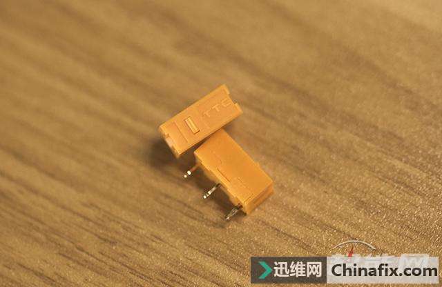

  国产TTC微动:国产TTC的微动已经使用在大量品牌上,比如雷瑟,赛睿,罗技,达尔优,新贵,雷柏和钛度等,因为其可靠性和高性价比,受到很多厂商的欢迎。TTC最新发布的金微动已经实现了3000万次的点击寿命,TTC金微动采用了24K金结构,24K金触点,号称绝无双击,同时拥有耐腐蚀抗氧化,高灵敏高可靠,手感保鲜期长的优点。

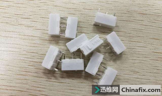

  定位略低的有TTC银微动,保留了金微动大部分优点,将触点更换为999白银,点击寿命2000万次,单颗售价在1.5元左右,性价比很高。
淘宝上出售的TTC银微动
  TTC也有自己的白点微动,红点微动和蓝点微动等,不过用户更换微动时要注意兼容性问题,比如2脚的蓝点微动只适用于赛钛客、美加狮等鼠标上,与现在常见的3脚微动有很大分别。TTC红点微动经常用在雷蛇鼠标的侧键和DPI键中,因为按键触发手感清脆,触发力度稍大,有利于防误触。

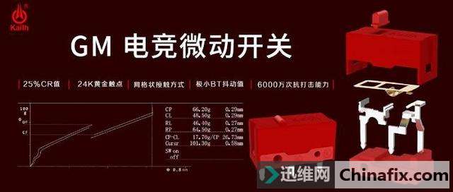

红壳红点的GM微动
  本月初的时候凯华还发布了专门为电竞定制的GM微动,通体红色,在结构上与传统微动差不多,三脚规划,按键寿命达到创纪录的6000万次,这对于拥有高APM操作的玩家来说绝对是福音,毕竟电竞选手的操作次数远高于普通用户。

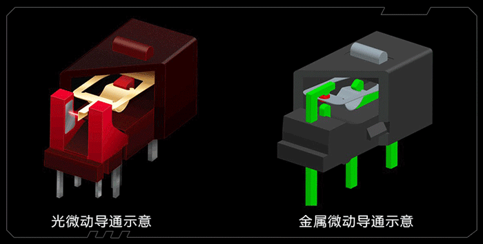

  国产LK光微动:LK光微动在外观上与传统微动一样,但打开上盖后却发现里面的弹簧片与传统微动不一样,主要是LK光微动没有金属触点,弹簧片只负责导通/切断光路,这种光电组件的触发方式令到每次点击压柄都不会对弹簧片造成磨损,正常点击次数可达2000万次。
  现在只有血手幽灵运用LK光微动,7脚的LK光微动也不与其他鼠标的PCB兼容,淘宝上貌似也没有零售,用户想体验光微动只能购买相关鼠标产品。

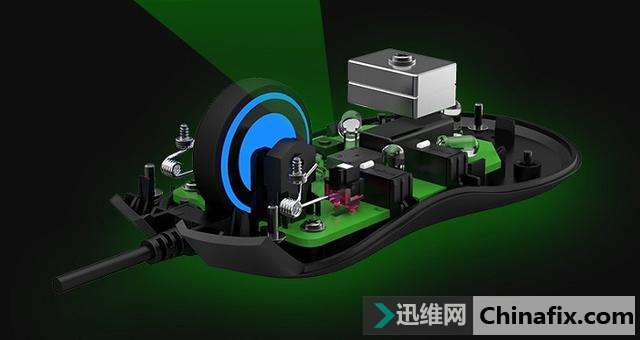

  国产富勒光磁微动:富勒的光磁微动在命名上与LK光微动只有一字之差,但两者本质却有天大的分别。今年年初上市的富勒G90是第一款搭载光磁微动的鼠标,光磁微动的外观和结构已经完全分别于传统结构的微动。
  光磁微动主要由微动模组和光电电路两部分组成,在鼠标通电后,PCB上的光耦合器电子元件就会发出光线,敲击按键会使微动上的接触块导通/阻隔光线,弹簧复位完成一次电信号传输。因为在微动中有一颗永磁磁铁用于复位,所以除了超长的5000万次按键寿命外,光磁微动的回弹也十分快速,但缺点就是按键声音很大。
