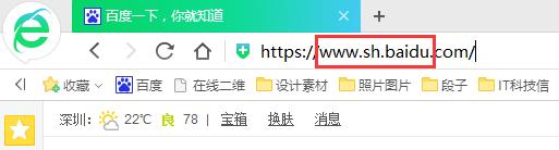

  DNS被劫持的状态下,我们访问 www.baidu.com 时DNS服务器返回一个钓鱼IP地址例如124.25.***.***,其对应的域名也许是www.sh.baidu.com。
路由器DNS未被篡改时正常的网址:
路由器DNS被劫持  路由器DNS遭篡改后的网址:

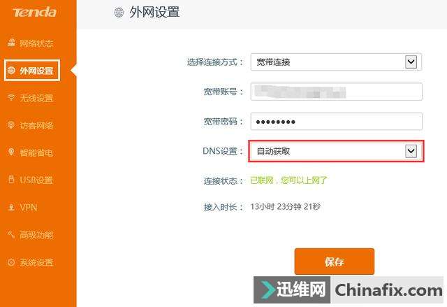

  我们只需要进入路由器把遭劫持篡改的DNS改回“自动获得”就可以咯。
以腾达AC6的界面为例▼
路由器DNS被劫持  1.首先登陆路由器的设置页面,方式是打开浏览器,然后在网址栏里输入192.168.0.1(腾达路由器默认登录IP为192.168.0.1),然后Enter。
  2.成功进入路由器设置界面后,点击 “外网设置”即可进入路由器DNS设置界面,把【DNS设置】改为“自动获得”,按“保存”即可,如下图:

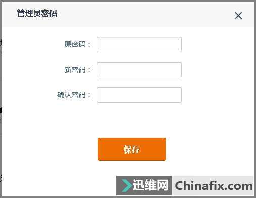

路由器DNS被劫持  路由器DNS地址被篡改主要是用户没有修改路由器默认用户名与密码导致的,黑客非常容易的凭借默认的登录用户名与密码篡改路由器DNS地址。为了防止路由器DNS后期再遭劫持与篡改,我们要及时修改路由器登录密码。

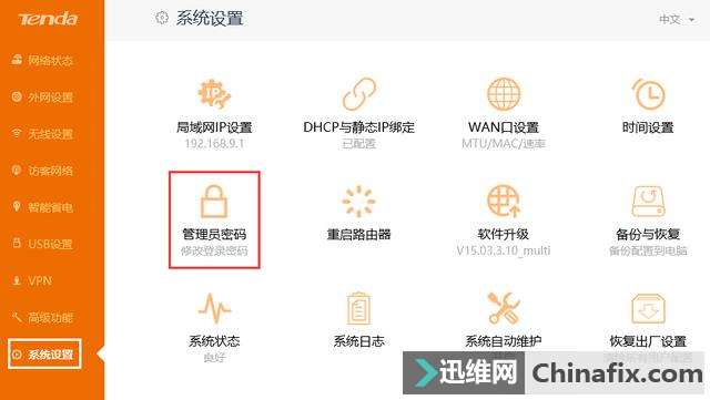

  修改路由器登陆用户名与密码也很简单。
  方式:点击左侧的“系统设置”——“管理员密码”。
路由器DNS被劫持  输入原密码、新密码以及确认密码后点击“保存”即可,如下图:
