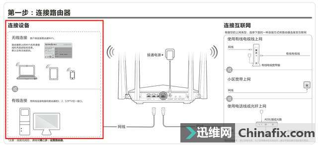

  路由器修改WiFi密码的方法一:连接路由器
  在进入路由器界面之前,我们的电脑或手机都要先连接路由器,不然是进不去界面修改密码的哟!
  【有线连接】:用一根网线把电脑与路由器的任意一个LAN口连接,如下图;
路由器修改WiFi密码的方法  【无线连接】:用手机/平板/笔记本连接你家里路由器的无线WiFi。
  对于小白用户,小编建议还是用【有线连接】的方式进入路由器比较好。

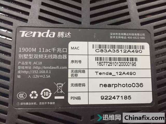

  想要登录路由器你首先要知道它的登录地址,腾达路由器默认的登录地址为192.168.0.1,AC系列的路由器还可以用tendawifi.com进入界面;
  如果不知道的童鞋可以在路由器的底部找到它哦!

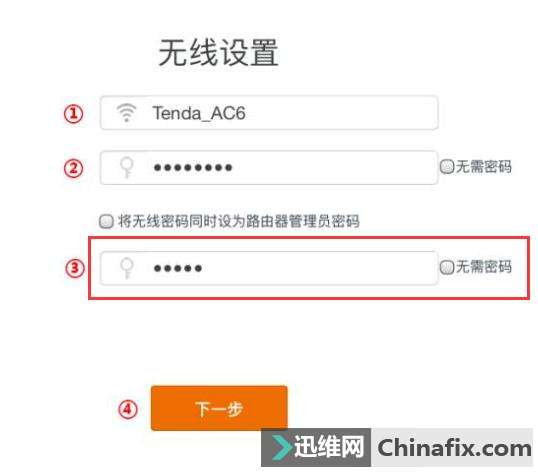

  ②腾达AC系列路由器(AC6/AC9/AC15/AC18)初次登录是没有登录密码的,需用户自己设置(意思就是只有你自己才知道呢),如下图所示。

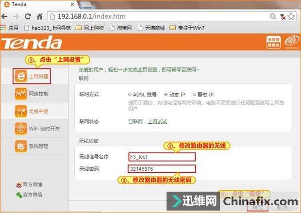

  1.F3/F6/FH456的修改无线WiFi密码的步骤如下:

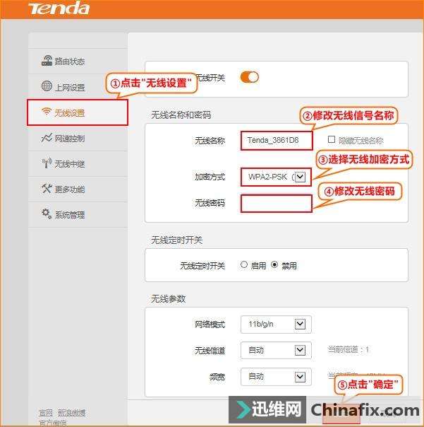

路由器修改WiFi密码的方法  2.F3 V6.0新版本界面修改无线WiFi密码的步骤如下图:

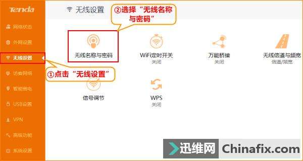

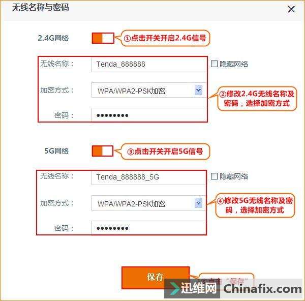

路由器修改WiFi密码的方法  AC6/AC9/AC15/AC18修改无线WiFi密码的方式如下:
路由器修改WiFi密码的方法

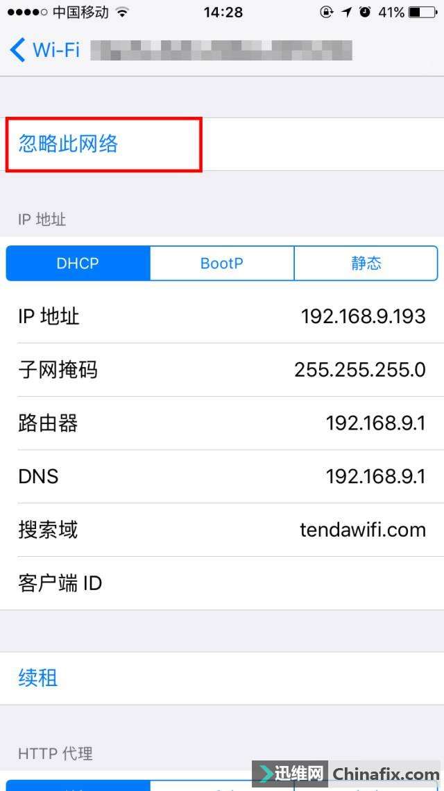

1.手机
  以iPhone手机为例:点击设置——WIFI——点击这个无线WiFi最右边“蓝色感叹号圈圈”——点击“忽视此网络”,然后再重新点击连接这个无线WiFi,然后输入修改后的无线WiFi密码就可以咯。

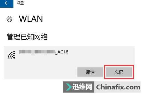

路由器修改WiFi密码的方法2.笔记本电脑
  在电脑的【网络和共享中心】——【管理无线网络】——把对应的无线WiFi删除,然后重新用新密码连接无线WiFi即可。
