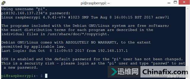

树莓派模拟Wimonitor如何监听Wifi  6、运行PuTTY,通过SSH方式接入树莓派。我们正在运用的Raspbian OS的默认用户名密码为pi/raspberry。

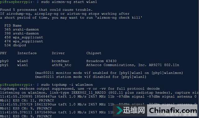

树莓派模拟Wimonitor如何监听Wifi  10、默认情况下,Raspbian lite OS并没有集成用来监听的软件包,我们可以运用如下命令安装这些软件包:
sudo apt update
sudo apt install aircrack-ng tcpdump -y

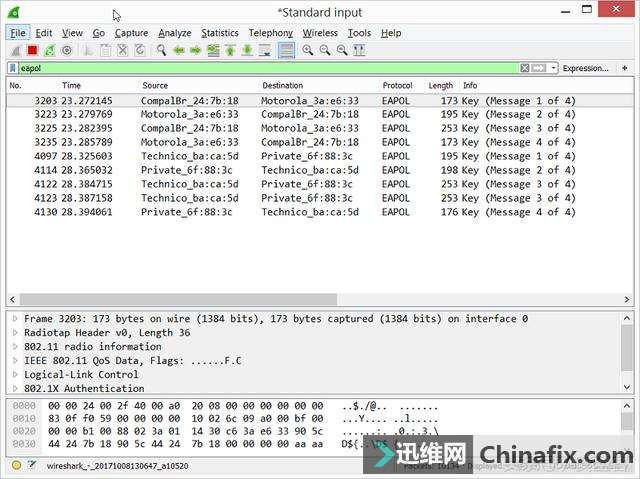

  11、测验无线网卡能否在树莓派上执行监听任务。

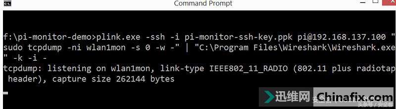

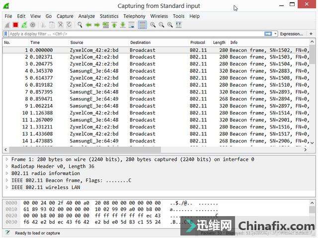

树莓派模拟Wimonitor如何监听Wifi  12、现在,我们已验证树莓派上能够正常进行监听,接下来我们可以通过SSH登录树莓派,运行tcpdump,将结果传回笔记本上正在运行的Wireshark。plink.exe是PuTTY.exe的命令行接口,可以在Win上满足这些需要。为了便于操作,我将plink.exe以及PuTTYgen生成的私钥放在同一个文件夹中。如果这两个文件不在同一个目录,我们可以运用如下命令修改为正确的路径。
只需要如下一行语句即可:

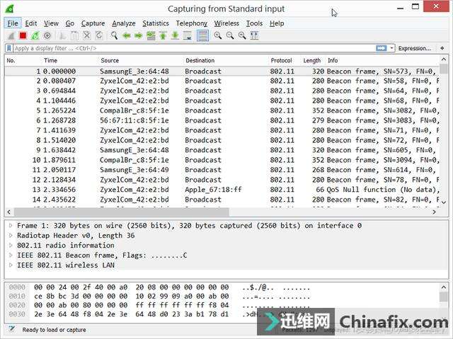

  plink.exe -ssh -i pi-monitor-ssh-key.ppk pi@192.168.137.234 "sudo tcpdump -ni wlan1mon -s 0 -w -" | "C:\Program Files\Wireshark\Wireshark.exe" -k -i -
树莓派模拟Wimonitor如何监听Wifi  如果只需要在信道1上监听的话,我们可以运行如下命令:
sudo iwconfig wlan1mon channel 1
  如你所见,借助树莓派,我们不需要做太多操作就能监听Wi-Fi数据包,监听结果也能导出到Win或其他操作系统中,通过Wireshark进行查看。

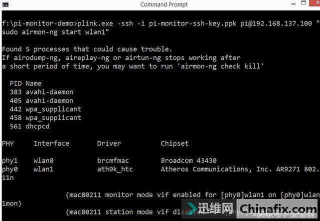

四、后续运用步骤
  上述步骤是一次性安装步骤。后续我们想继续监听时,只需将无线网卡插入树莓派,按下电源开关,运行如下命令即可使树莓派进入监听模式:plink.exe -ssh -i pi-monitor-ssh-key.ppk pi@192.168.137.100 "sudo airmon-ng start wlan1"

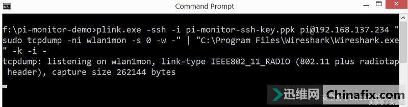

  随后,启动Wireshark,开始监听。
plink.exe -ssh -i pi-monitor-ssh-key.ppk pi@192.168.137.100 "sudo tcpdump -ni wlan1mon -s 0 -w -" | "C:\Program Files\Wireshark\Wireshark.exe" -k -i -
