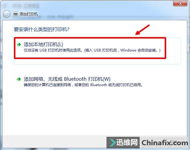

      简介:打印机一般要与电脑相连才能打印,还要安装打印驱动程序,选择合适的端口。
  工具:柯尼卡-美能达 bizhub c7122一体机 打印线 驱动程序
  准备工作:用打印线把电脑与打印机相连、从官网上下载驱动程序(要明确型号)。
打印线

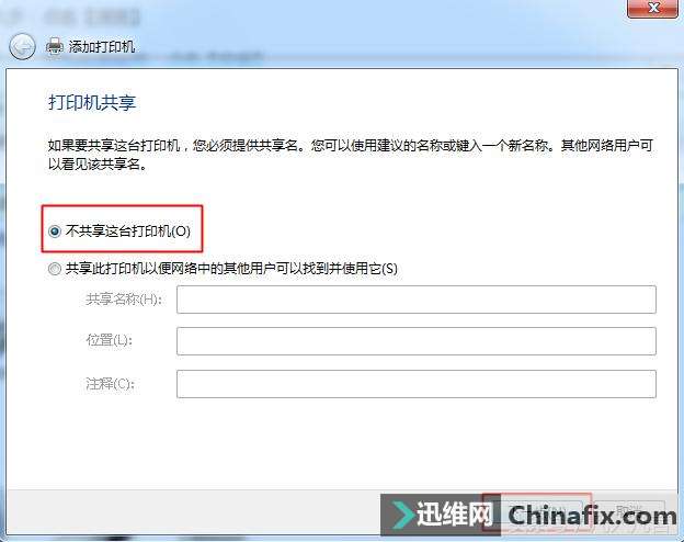

步骤:

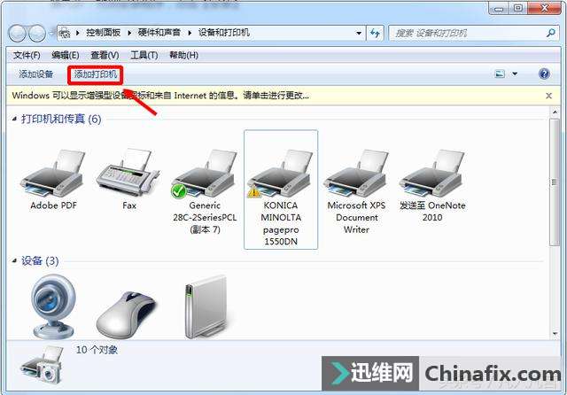

  第一步:点击操作系统的【开始】按钮
  第二步:点击【设备和打印机】
  第三步:点击【添加打印机】

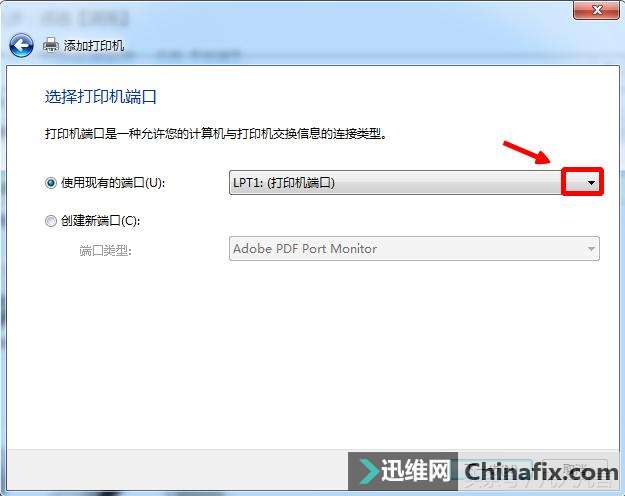

  第四步:点击【添加本地打印机】

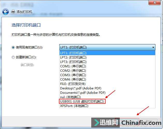

  第四步:点击【运用现有端口】旁边的箭头
  第五步:找到并选中【USB001】,点击【下一步】

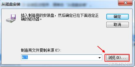

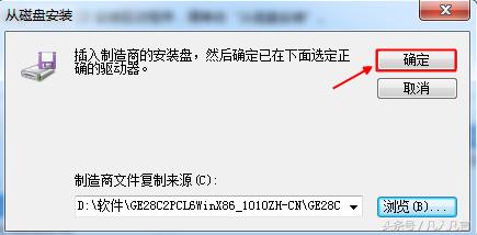

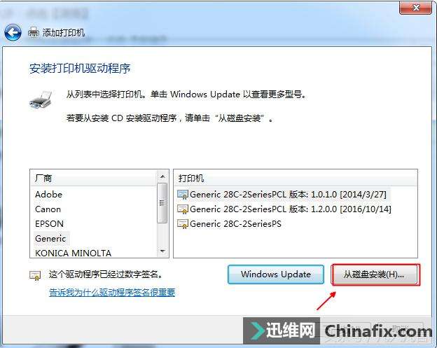

  第六步:点击【从磁盘安装】

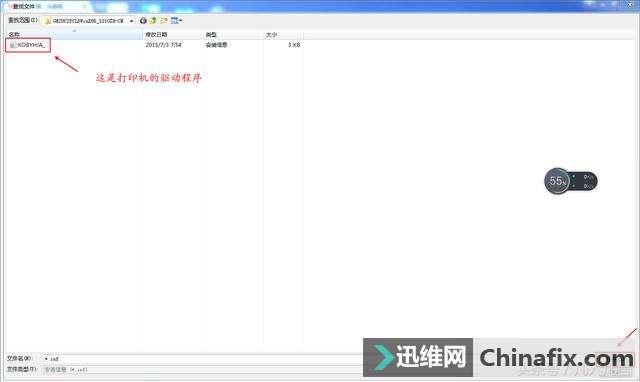

  第七步:点击【浏览】
  第八步:找到安装程序,点击【打开】
  第九步:点击【确定】

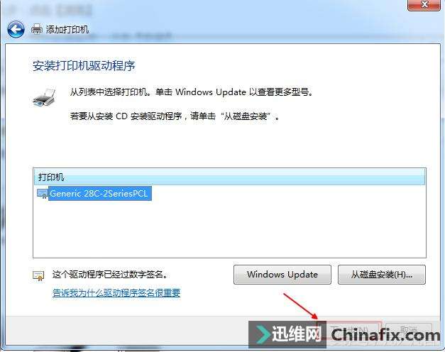

  第十步:点击【下一步】

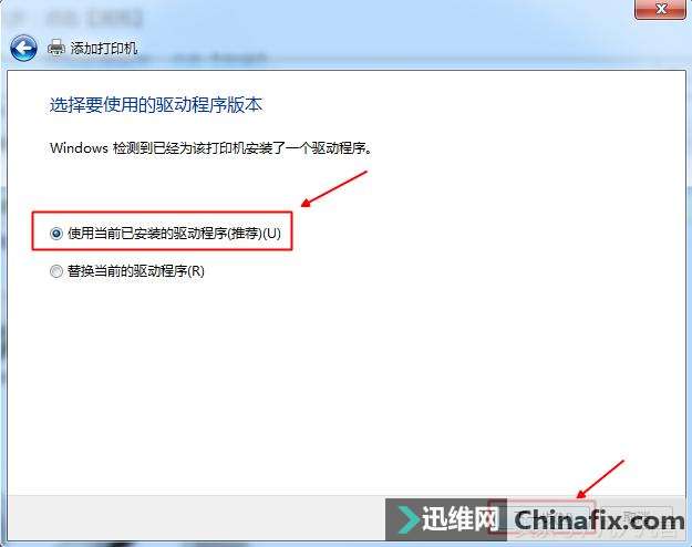

  第十一步:默认勾选【运用当前已安装的驱动程序】,点击【下一步】。

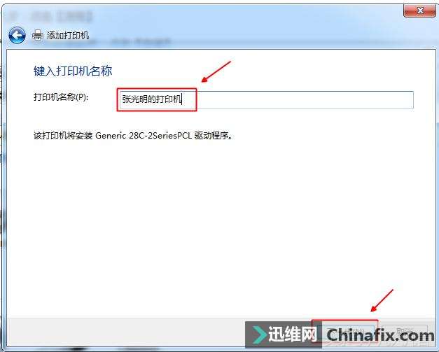

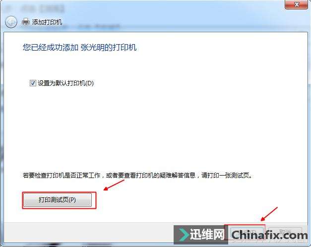

  第十二步:修改默认打印机名称,如:张光明的打印机,点击【下一步】
  第十三步:默认为【不共享打印机】,点击【下一步】
  第十四步:点击【打印测验纸】
  注:如果测验纸能正常打印,表示打印机安装成功
  注:一般新手机子附带驱动光盘,如果光盘掉了或电脑上没有光驱,可以从官网上下载。主流的打印机可以从厂商列表中选择驱动程序,不需要从官网上下载。(第六步)
  注:打印机的端口选择至关重要,安装不成功就是端口选择不对。
