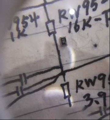

    收到同行送来的故障机壹台康佳LED40F2200NE液晶电视,故障表现为红灯亮不开机,呈三无状态,拆机测NW907  FAN6755     1脚2.9V   2脚1.7V  3脚0V  4脚0V  5脚0V  6脚8V   8脚110V。输出的+12V只有4.6V,+100V只有43V,本人代换过NW907  FAN6755,NW950  PC817.NW957  PC817,VDW902  FR104,CW909  22U50V,NW952  TL431,故障依旧,故障时测NW952  TL431的R极为2.63V,经多方分析,认为NW952  TL431的R极2.5V采样分压电路可能不良,开路测量RW953    3.9K  正常,RW952  16K-F只有12K,用风枪吹下测也是12K,该电阻上丝印163字样,变质后测量值为12K,经高温也不能恢复正常,确实少见,换新RW952后,电视故障机修到这里,终于修好值得探讨。。
