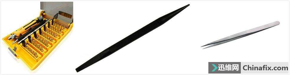

  准备工具——螺丝刀一套、撬棒、镊子,还有新的MacBook的屏幕。

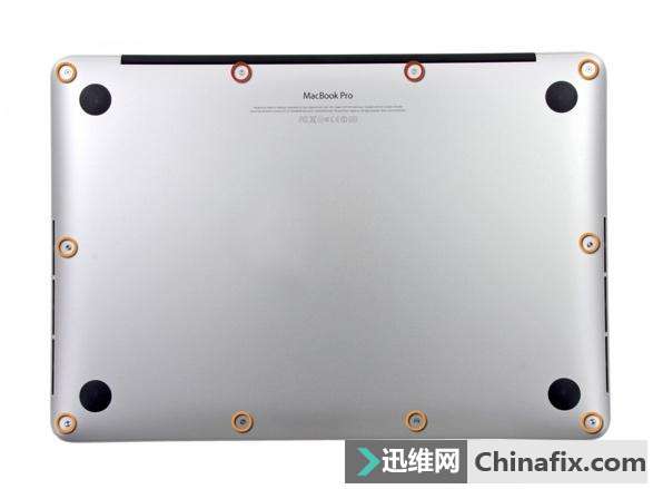

步骤一:拆卸外壳
  将 Mac翻转,底部朝下,拆下上图中的底部外壳的十颗螺丝。

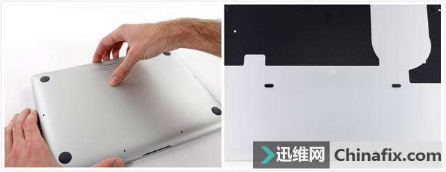

  注意:在上壳靠近中心处有两个塑料夹子与下壳链接。在换屏完成重新合上外壳时,需要轻轻按下上壳中心位置,以便链接两个塑料夹。

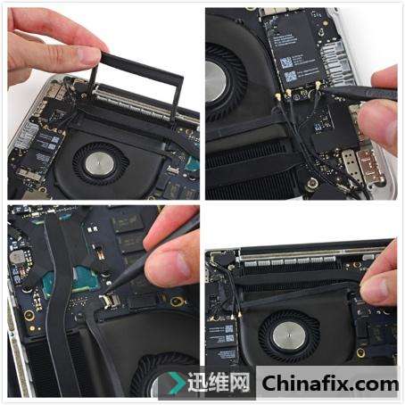

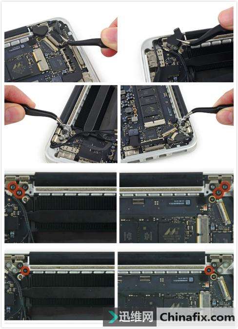

步骤三:拆卸屏幕
  剥离风扇上的电缆保护器。运用撬棒,分别将三根天线电缆和iSight摄像头电缆从主板取下、移开。

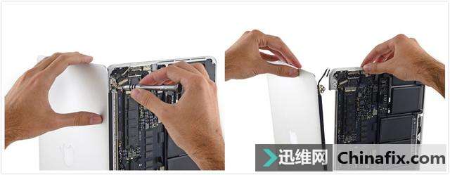

  用镊子小心地移开屏幕电缆,并打开左右两边的铰链支架,分别卸下上图中红色圈住的六颗螺丝。
  如上图所示打开屏幕与下半部分,使其大于90度,并拆卸剩余两颗螺丝。轻轻旋转,分离屏幕。
步骤四:安装
  将新的苹果笔记本屏幕按照上面拆卸的步骤反向逐一安装和恢复屏幕和所有零件。安装完成后开机检查屏幕是否正常,电脑是否可以正常工作。以上就是更换一块Mac屏幕的全过程。因为需要拆解,还是建议大家不要轻易的尝试。
