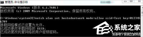

2、在“命令提示符”里输入“netsh wlan set hostednetwork mode=allow ssid=Test key=0123456789”,回车,系统会自动虚拟出一个wifi热点,如下图所示:
Win7笔记本如何设置wifi热点 图2

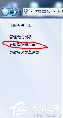

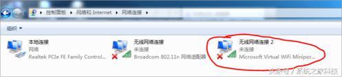

3、此时,打开网络和共享中心,点击左侧的“更改适配器设置”,如下图所示,就会看到多出一个网卡来。
Win7笔记本如何设置 wifi热点 图3
Win7笔记本如何设置 wifi热点 图4

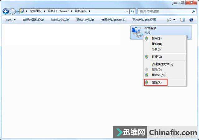

4、在本地连接上单击右键,点击“属性”,如下图所示:
Win7笔记本如何设置 wifi热点 图5

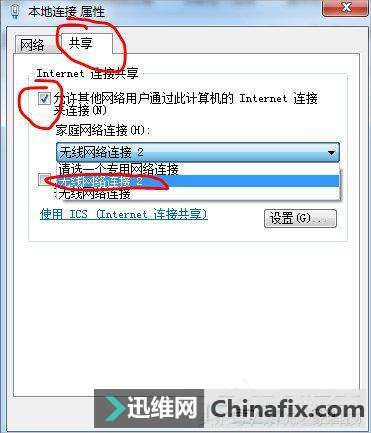

5、切换到“共享”,在第一个方框内打对勾,在下方的选择框内选择“无线连接2”,确定。如下图所示:
Win7笔记本如何设置wifi热点 图6

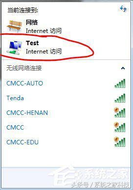

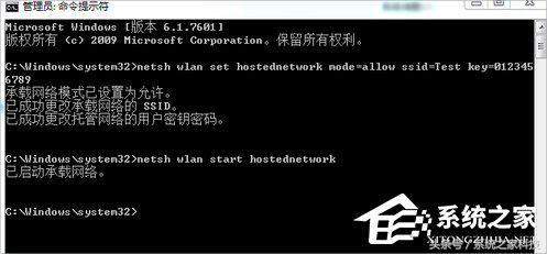

6、同样在命令提示符里输入“netsh wlan start hostednetwork”,回车,就会打开wifi热点,如下图所示:
Win7笔记本如何 设置wifi热点 图7
Win7笔记本如何设置wifi热点 图8
