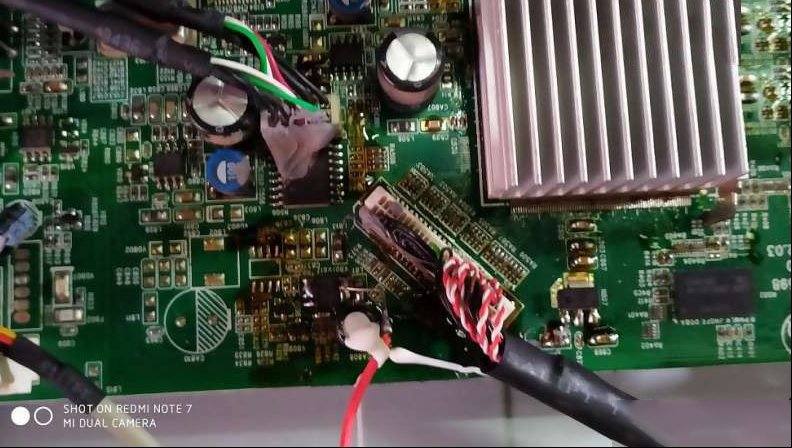

    昨天一用户送来收到其他维修同行的一台康佳LC37GS82C液晶电视,故障表现为开机灰屏,背光亮,可以按键开关机。按照以往的经验大概率是屏供电问题,但是不能排除屏故障。告知用户情况,和用户谈好维修价格。

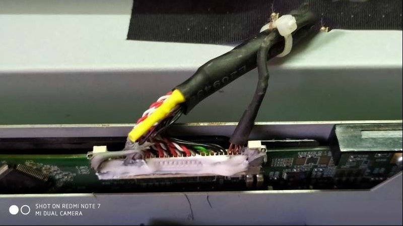

        拆开电视检测,重点集中在屏边板,结果出人意料,屏边板居然关键点电压全部正常,连屏排线的各个电压也基本正常。检测延伸到主板,电源高压一体板,全部检测基本正常。心理有点蒙圈啦,难道屏又挂了?(这几天连修3个屏坏的机子)。

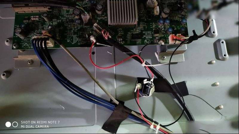

        考虑到维修时间只有一天,主板和屏幕不好判断是哪一个,机子既然是灰屏,不用考虑其他后果,各种常规非常规方法一起上,折腾半小时左右终于有了新发现:在通电状态下,屏幕排线提起12V供电端那边(屏幕断电)再插进去,屏幕图像居然正常了!重复这个方法,每次都能出图像。于是乎折腾了一下屏线两端插座,结果还是白搭。          想这种老机子用户大概率不会同意加钱换主板,只能用其他办法啦。既然屏幕断电再加电正常显示,那就上个屏供电,断电再加电的电路吧,说干就干,找来一个继电器和一个470u电容,导线若干,电容继电器串联接屏幕供电,屏幕上电时电容充电会让继电器吸合,电容充电完毕继电器断开。屏边板供电接继电器常闭端,这样开机屏边板有供电时会被继电器断开1秒左右再恢复供电。电路飞线搭好之后测试,反复开关机图像正常。

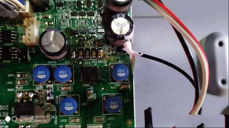

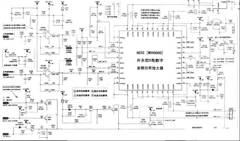

    大家以为就这样结束了?当然不是,合起盖子(此机不和上盖子,插上后盖排线没声音)反复开关机测试,图像是正常啦,可是声音有一半概率没有,这下主板故障概率就很大啦。再次开盖检查,伴音块子MSH9000芯片的静音脚(26脚),测试发现,不管有声还是无声都是12v,但是供电正常,继续一同折腾发现,无声时把26脚对地一下再断开,伴音正常。既然这样就把26脚外围电路断开,串47K电阻接到12V屏边板,也是上电再断电再上电,反复开关机,声音图像全部正常。
